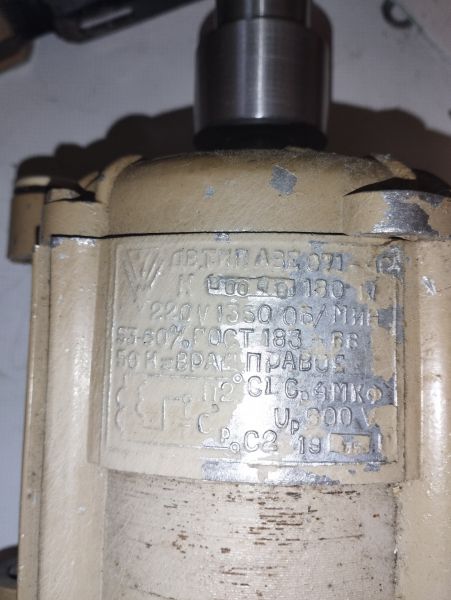

Какой прово с каким нужно измерять чтобы определить обмотки?
Между красным и черным 17 ом
Красным и синем 80 ом
Черный и синий 64 ом
Электродвигатель Аве 071-4С из него выходят 3 провода красный черный синий.
И как подключить конденсатор и релье ?

В гугле забанили? )
Обмотка с низким сопротивлением (17 Ом) рабочая, с высоким (64 Ом) - конденсаторная.
Черный общий, красный "фаза", синий - конденсатор (подключен постоянно, он не пусковой, а рабочий).
Реле двухпроводное, полностью отключает мотор от сети (достаточно очевидно, что отключать только одну обмотку из двух - это не оч хорошо).

pavel2000 писал(а):
Реле двухпроводное
Зачем? Рвать фазу сразу и на конденсатор, и на просто обмотку одной контактной группой.
