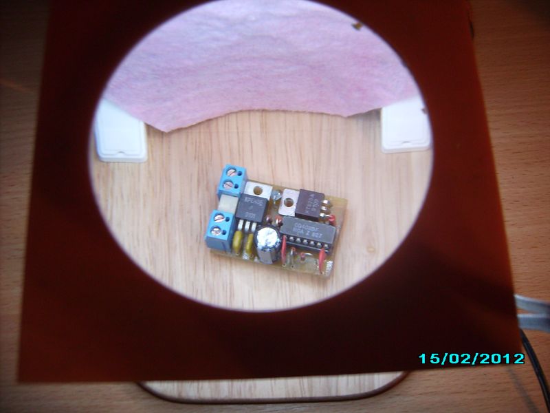

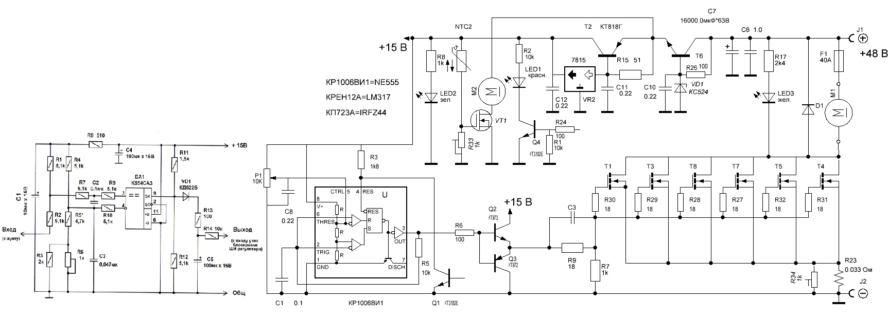

Зарегистрирован: Ср июн 09, 2010 16:44:54
Сообщений: 1335
Откуда: Пермь
Купи готовый мастеркит BM4511 за 300 руб и не мучся ...
с родным полевиком (IRF3205) до 50А и напряжением до 30 В - в лёгкую.
и вот так его модифицировать до 50 В и 100 А:
(т.е. добавить диод по входу питания схемы, установить стабилитнон, заменить полевик и вынести на радиатор)
Получится вот такой ШИМ-чик:
Фото постройки прототипов

СообщениеДобавлено: Пт мар 23, 2012 17:50:53
Зарегистрирован: Вт мар 20, 2012 16:45:31
Сообщений: 6
Откуда: Пермь
Спасибо, то что нужно :beer:

Что с точкой №2, откуда ее брать.
 Заголовок сообщения: Re: ШИМ- регулятор оборотов двигателя на 36вольт
СообщениеДобавлено: Сб мар 24, 2012 17:05:33
Карма: 120
Рейтинг сообщений: 1088
Сообщений: 22831
О ней надо забыть ... . :)

Возник вопрос по схеме Мастеркита : куда подключать нагрузку ? Вместо Rн или вместе с ним параллельно ?
