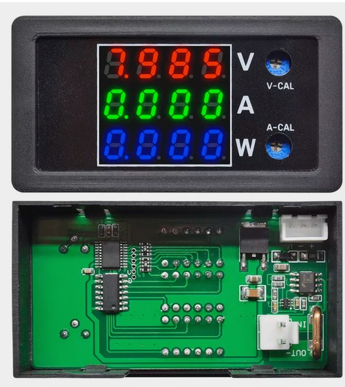

Пришёл волтамперваттмето за пол куска, подключаю - блок уходит в защиту. Вытаскиваю разъем амперметра (два толстых провода) - блок запускается. Прибор неисправен или микросхема SG6105 слишком капризная?
Добавлено after 1 hour 24 seconds:
Исправил, работает. Я неправильно подключил сперва :?

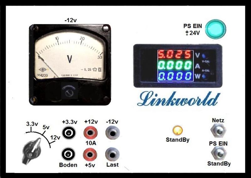

Как говорили раньше - «не понос, так золотуха». Начались проблемы с индикатором: не высвечивается часть сегментов. Один клиент в отзывах хвалился, что он пропаял, и все стали высвечиваться. Я тоже подпаял один подозрительный вывод индикатора, и свечение восстановилось.
Стрелочный вольтметр показывает отрицательное напряжение -10,5 В.
