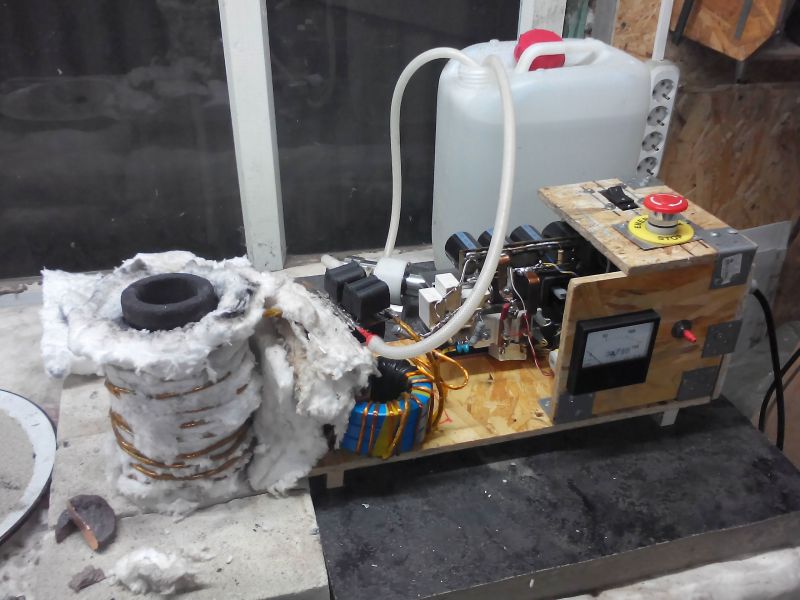

Доброго времени суток! Пробую включать самодельный индукционный нагреватель по схеме Кухтецкого.После точки Кюри сильный рост тока. На малом протоке воды(насос от омывателя) вода кипяток из индуктора. Вопрос-повышением частоты нормально уменьшать ток, как это для ключей, и не маловата ли трубка 8 мм?

Эта картинка?
https://www.chipmaker.ru/topic/257442/
Если в тигле мало металла, то индуктор будет больше нагревать сам себя. Так же теплоизоляцию между катушкой и теглей я бы добавил.
У меня конечно и игрушка всего на кВт три, и ёмкость графитовая, но с трубкой в 4 мм, канистра 10 л за час градусов на 20-30 всего нагрелась.
Вы же ещё вроде писали что автоподстройку частоты к своей схеме прикрепили, она по идее должна бы повысить частоту и держать её чуть выше резонанса. При необходимости можно и ограничение по току так же сделать, кратковременно периодически повышать частоту. (как в бытовых кухонных индукционках)
Смотрю ещё разные картинки, видео, китайцы с резонансом не ломают голову, конденсатор во вторичной цепи не применяют. Надо будет попробовать, при нагреве всяких железок кинуть перемычку на ёмкости.
https://m.youtube.com/watch?v=VG_yCbF9ShQ

Спасибо, asvhmao! Моя картинка.Металл когда прошел точку Кюри, индуктор начинает звенеть, вода кипит. Может, трубка из неэлектротехнической меди, хотя специально искал из советских эапасов. Заказал 12 мм, попробую. Мне кажется, без конденсатора во вторичке дешевле, но при плохой индукционной связи с металлом (как раз при плавке) не очень эффективно, не в полной мере используется мощь резонанса. Добавить теплоизоляцию-еще ухудшить индукционную связь. В идеале нужен тонкостенный газонепроницаемый жаропрочный тигель, а я планирую после выплавки его разрушать, дорого.
