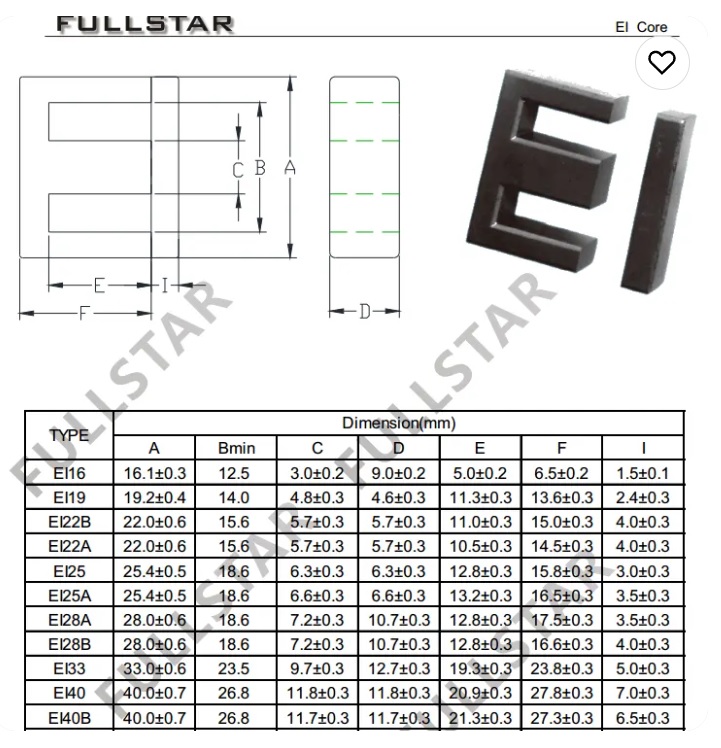

Всем привет!
Давно ищу компактную плату для изготовления импульсного блока питания для паяльной станций на 24 вольта 3-4 ампера с расположением радиатора с одного краю.
Пытался переделать плату на 12 вольт на форуме схем нет, перерисовал плату там, но импульсный трансформатор впервые мотал, не знал как правильно поменять номиналы по схеме, так и не помогли, трансформатор был намотан, так и лежит.
И вот как то случайно наткнулся на видео индуса где было то что нужно, и компактно и радиатор общий с одной стороны. Но у него на 12 вольт и нет дросселя на выходе, думаю не критично будет для паяльной станций что дросселя нет. Хотя индус сказочно представлял 10 ампер без обдува, радиолюбители поймут.)
Но все же, номинально можно сделать. Худшие варианты готовые блоки с китайщины.
Да,конечно видел компактную плату на смд, да и трансформаторный сердечник покупать надо когда вокруг почти даром бп атх продают, в чипе дипе етд и так далее ферриты по цене космоса продают, 300 рэ только за половинку сердечника каркас еще и так далее. мы же радиолюбители, творим а не доимся...
Все тут приложу.
Прошу помочь скришнотом моточных данных в программе старичка на EL33 и EL40 сердечников из компьютерных блоков питания. Вроде их как рекомендуют ставить не более 60-70 кГц значения. Так же прошу расставить правильные номиналы по схеме, Думаю многим это так же интересно будет.

Больше 10 лет назад делал такой БП на 3842 для ПС, но схем, расчётов и данных трансформатора не сохранилось.
Разные паяльники паяльных станций имеют разное потребление в холодном состоянии.
В основном распространены 3 варианта:
1. Под жала HAKKO 900, с нагревателем A1322, или A1323. Данный нагреватель нихромовый, термодатчик - термопара, мощность нагревателя порядка 35 Вт. Подходит для пайки немассивных деталей.
2. Под жала HAKKO 900, с нагревателем A1321 с терморезистивным датчиком. Это на мой взгляд лучший паяльник, но в холодном состоянии потребляет мощность около 110 Вт (очень малое время). Заявленная мощность такого паяльника 60 Вт, она же средняя при работе.
3. Наиболее популярный сейчас вариант - паяльники с жалами-картриджами HAKKO T12. Потребляемая ими мощность не более 70 Вт.
Таким образом, для разных паяльных станций будут разные требования к максимальному току БП. Частота предлагаемого БП = 82 кГц. Для используемых деталей вполне нормально. В приведенных расчётах используется максимальный ток = 5А.
Чтобы переделать данную схему на 24В, необходимо:
1. В выходной обмотке намотать 6 витков, вместо 4х.
2. Заменить R12 на 20K
3. Заменить диод D4 на 20150, или 20200.

Нагрузочный резистор в БП для паяльной станции как раз нужен, поскольку схема управления имеет очень малое собственное потребление, и при отключенном нагревательном элементе, БП фактически останется без нагрузки. На 24В обратноходовой БП - к примеру, 680 Ом 2 Вт.
Расчет снаббера в программе Старичка, при заданном C7=2.2n, показывает R8=54K. Причем, нет разницы 12В 10А, или 24В 5А. Насколько я помню, эту цепь особо критично пересчитывать при изменении частоты БП.
C7 в данной цепи нужен керамический, с рабочим напряжением 1 кВ. Что касается R8, то, думаю, можно оставить 100К, как в исходной схеме. Для подбора оптимальных значений этой цепи. Вообще, для подбора этой цепи нужно осциллографом смотреть, как меняется форма выброса при изменении значения R8.
Что касается трансформатора: для его конструирования очень важно иметь измеритель индуктивности. Сейчас, с распространением китайских транзистор-тестеров это никакая не проблема, а вот лет 15 назад, L-метр был довольно экзотическим прибором.
Во-первых необходимо измерить индуктивность первичной обмотки, во-вторых - индуктивность рассеяния. Для уменьшения индуктивности рассеяния, трансформатор обратноходового БП, обычно мотается так: половина первичной обмотки, затем вторичная, дальше - вторая половина первичной с межобмоточной изоляцией лакотканью.
Честно сказать, я не знаю, будет ли работать БП, если намотать первичную обмотку "за один заход".
Про расчет RCD-цепи - здесь: viewtopic.php?f=11&t=60325&start=60
