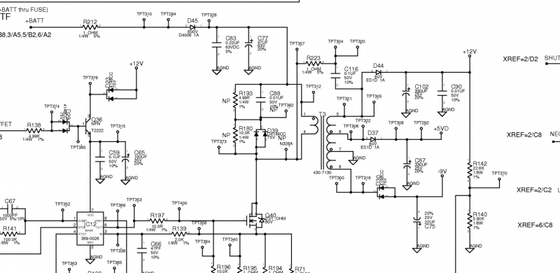

Навернулся ИБП APC Smart-UPS 1500.
После замены аккумуляторов просто взял, и не включился. Симптомы - при включении миллисекундный писк, релюшки что-то отщелкали и всё. Индикация не горит и еле-еле крутится вентилятор охлаждения.
Разобрал и заменил сразу все электролитические конденсаторы без разбора полётов. Ну мол думал что всё таки ИБП уже более 12 лет и пора бы уже... Ставил кондёры проверенные по ёмкости и ESR.
Запускаю и на тебе - симптомы те же. Снова разобрал и при включении проверил тепловизором плату - ни каких очагов нагрева не замечено, всё как бы в норме. Силовую часть проверил, кз не замечено.
Итог - не поступает +5В питания на контроллер P87C51FB-4A (2 страница в прикреплённом файле), ищу дальше - не поступает +12В на стабилизатор 117-5G 12/5В, от которого питаются "мозги" и прочая периферия. Начал искать по схеме источник +12В и не могу найти. Бьюсь целый час, всматриваюсь в 10 страниц и без толку - не могу найти и хоть тресни.
Доброжелательно прошу помощи в поисках источника +12В. Схему *.pdf прилагаю
APC 640-7732H SMART-UPS 1500.pdf [525.2 KiB]
Добавлено after 57 minutes 31 second:
Сам вопрос задал, сам ответил. Страница 8.
В моём случае нужно выяснить, почему вылетел резистор R212. Вместо 1 Ома, показывает 800 Ом, а после пробного включения все 2 кОма

ИБП в работе, поиск показал - схема дежурного напряжения в норме. Вместо резистора припаял тонюсенький поводок.

Beijo2908, приветствую!
Удалось найти причину ухода в обрыв R212?

просто надо ставить более "крепкий" резистор, можно с предохранителем
Этот резистор и выполняет роль предохранителя, так что ставить более крепкий не нужно. А причина обрыва очень проста скорее всего пробой ключевого транзистора со всеми вытекающими.
 Заголовок сообщения: Re: Поиск 12 Вольт
СообщениеДобавлено: Ср дек 25, 2024 17:14:14
Рейтинг сообщений: 328
Сообщений: 4495
Откуда: Владивосток
А причина обрыва пробой ключевого транзистора
Так ТС не менял транзистор .
Вероятно резистор с дефектом и бросок тока .
Если бы сгорел ключ - резистор показывал бы бесконечность .
Он же китайский и 0,25 Вт :)

Он может и уходить в бесконечность при появлении тока, но может и брак резистора. Это довольно просто проверить.

При подключении аккума через этот резистор заряжается какойнить электролит, а еще и керамика возможно рядом. Резкий бросок тока. Немного недорасчитали резистор, вот и сгорел

Производитель, который APC, никогда не жалел средств на свои решения и во главу угла ставил надежность, в ущерб цене конечного продукта. Посмотрите на ИБП - даже электролитов, имеющих меньший срок службы из всех электронных элементов и так везде минимум - почти везде стоит керамика. Хотите сказать, что они сэкономили на резисторе?
R212 - 1206, считаете, что нужно установить 1210?
Ну а ставить предохранитель - это уж совсем... В схеме этот резистор является как раз этим предохранителем.
А вот и нет. У меня при смене аккумуляторов на новые возникла абсолютно такая же неисправность. Транзистор, как и у автора ветки, не пробит, а резистор в обрыве, хотя не подгоревший, не потемневший и выглядит идеально! Что его пробило - не ясно, от того и спросил. Напряжение всего 25В, мощность выделяется минимальная...
Откуда ему взяться? На клеммах АКБ даже при подключении к сети во время зарядки импульсы меньше 35В. Слишком велики емкость электролитов и низко внутреннее сопротивление аккумуляторов.
Телекот писал(а):
брак резистора
У меня тоже брак и именно у этого? Совпадение? Не думаю!
Он может дополнительно выполнять функцию ограничения тока зарядки электролита, тем более что там клемму тычут, напряжение и ток нарастают почти мгновенно, и ток ограничен почти только ESR электролита.
В половине УПС-ов, тычешь клемму - искры летят.
В этих упсах искры от заряда конденсатора немалой емкости на входе пушпула .

Какого хрена там ограничивать, какой там к чёрту бросок тока при ёмкости конденсатора 47мкФ.
... там клемму тычут, напряжение и ток нарастают почти мгновенно, и ток ограничен почти только ESR электролита.
Ну-ну, мгновенно. Не путайте мух и котлеты. R212 влияет только на С77, который всего 47мкФ, внезапно.
