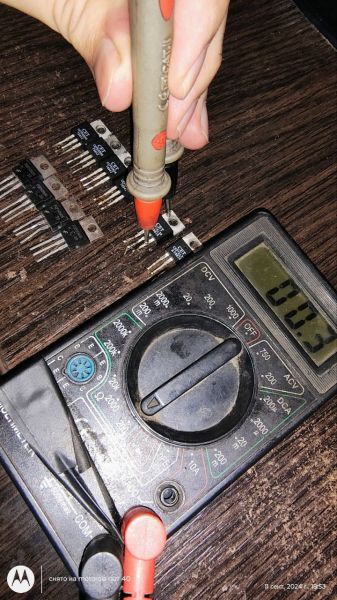

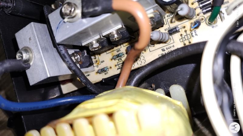

здравствуйте. сгорел ИБП мустек 650 офис через 3 сек после запуска ПК с 550Вт БП. разлетелись силовые транзисторы 4шт. CEP50n06. купил новые китайские FQP50n06, у них Rdsⓘ - Сопротивление сток-исток открытого транзистора 55 Ом, вместо 0.022 Ohm. впаял, радиаторы сразу греются, ИБП работает только с очень малой нагрузкой, при подключении более мощной начинает пищать красным индикатором о перегрузке. купил б/у транзисторы ST p55nf06 из другого ИБП как говорит продавец, у них тоже такое сопротивление, ставить не хочу. это брак какой-то или в чём причина такого сопротивления? ставил пару CEP76139 и пару ST55n06, все четверо с нулевым сопротивлением сток-исток, но последние взорвались. управляющие транзисторы и резисторы исправны.

Как Вы узнали о сопротивлении, измерили (чем?) или прочитали в спецификации?

мультиметром. щупы переставляешь и можешь открыть/закрыть полевой транзистор. на одних 0 показывает, на этих 55 ом

Прочитайте спецификацию. Посмотрите там условия, при которых показывается сопротивление открытого канала.

мультиметром. щупы переставляешь на этих 55 ом
Нужно на затвор подать не менее +10 в .
Мультиметр это не делает .

У CEP50N06 меньше сопротивление канала и больше рассеиваемая мощность. Заменить их настоящими FQP50n06 будет немного хуже, но может оказаться терпимым при нормальном охлаждении. А когда речь о китайских FQP50n06, то тут как повезёт...
Добавлено after 2 minutes 9 seconds:
CEP76139 - не знаю, надо считать. У них малое сопротивление но и рассеиваемая мощность маленькая, переходные процессы могут и перегреть

Твой прибор не подходит для проверки этих транзисторов.

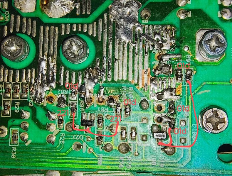

интересный факт, биполярный смд транзистор управляет левой парой мосфетов через резисторы 220 Ом, а правой парой через резисторы 100 кОм, это нормально? смотрю на донорскую плату от повермуст 800 и там везде управление через резистор 220 Ом. кто объяснит как такое возможно?

100 кОм - это подтяжка.

на всех 4х транзисторах между G и S стоит резистор 100кОм (маркировка 01d), на D приходит управление через резистор 220 Ом на одной паре и 100кОм на другой. а в другом ИБП на все 4 транзистора управление приходит через 220 Ом. это нормально?

Ну сколько можно то? Этой игрушкой вы ничего не измерите. О чем вам уже много раз писали. Нужен хотя бы собранный на скорую руку стенд с соответствующими источниками.
Точно измерить сопротивление достаточно сложно, потому как оно зависит от температуры кристалла, от протекающего тока, и естественно от напряжения на затворе.
Для измерения нужно подать на затвор открывающее напряжение, в большинстве случаев 10в. И пропускать нужный ток через транзистор на коротком промежутке времени, несколько сотен мкС измеряя падение напряжения. Что бы кристалл не успевал прогреться.
Так что эти игрушки измеряют всё что угодно но не сопротивление открытого канала. В первую очередь потому что не хватает напряжения на затворе, и врать они могут в десятки раз. Некоторым экземпляров полевиков этого напряжения даже не хватит что бы открыться хоть немного, так как пороговое напряжение у этих транзисторов 2-4в, а для полного открытия нужно 10в.
