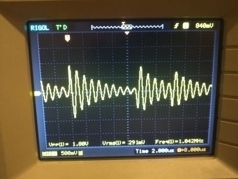

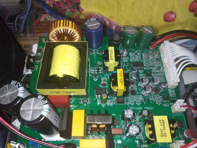

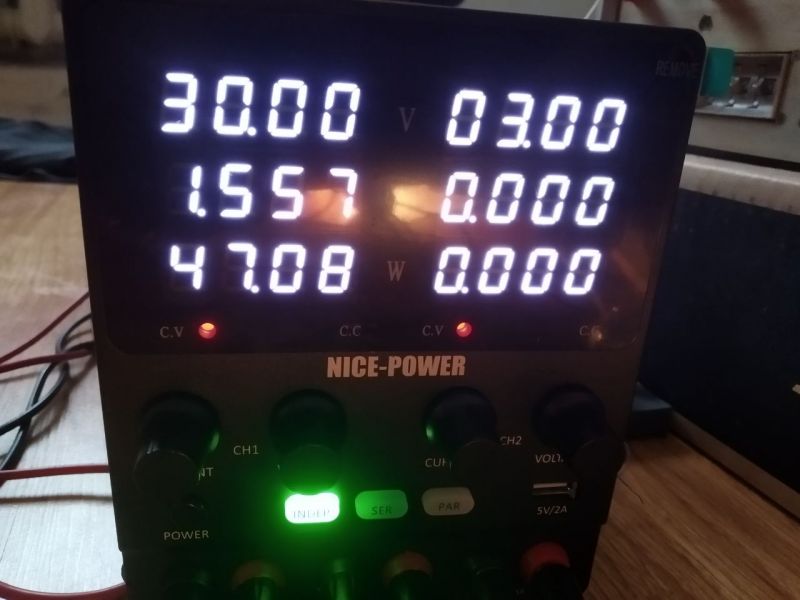

Купил двух полярный БП Nice Power sps3010-2kd
с выходом 30 10А 2 канала и возможностью их соединять паралельно и последовательно
Установка тока и напряжения осуществляется энкодерами
Кнопки ВКл/выкл нагрузки нету, только кнопка вкл/выкд 230В
сам блок построен на как и многие на стандартной плате BR300 ver1.89 с tl494 и lm358, в качестве ключей стоят мосфеты
Так же на силовой плате дежурка и отдельно сделан БП для USB
На плате индикации стоит куча OP07 и аж два нувотона
также есть плата для управления тремя реле которые коммутируют выходы силовых модулей, там опять стоят OP07 и нувотон, а так же свой источник питания...
вот такой вот богаты БП
но и как во всех китайских поделках есть косяк с пульсациями
они имеют вот такой вид ..
Судя по осцилограме производитель где то накосячил...
На выходе транса стоят шотки MBR зашунтированы снабером затем дроссель на кольце кондер на 2000мкФ и нагрузочные резисторы затем кондер на 1000мкФ катушка номинал не измерял и снова кондер на 1000мкФ а в минусовой шине 2 шунта..
Интересно в чем причина таких пульсайих на выходе БП ?

А нагрузи чем то, и еще раз пульсации померь

нагружал лампой 60Вт 36В, осцилограмма сильно от наличия нагрузки не меняется...

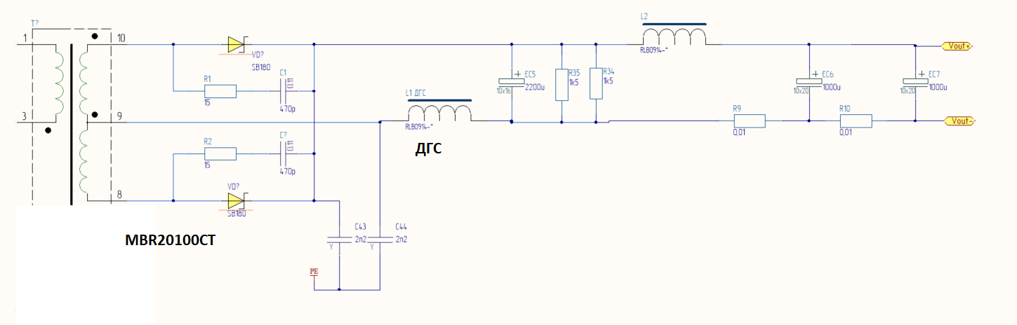

Я срисовал схему выходной части у Nice Power sps3010-2kd
по ней есть вопросик к знающим..
1. ДГС стоит в минусовой цепи, это допустимо ?
2. снабберы стоят на диодах шотки, паралельно вторички импульсного транса, снаббера нету, такое допустимо ?
3. так же на плате силовые шины без усиления,т.к. обычная медь на плате...
замерил индуктивности ДГС L1 и дросселя L2 без выпаивания, получилось L1=105мкГн L2=1,2мкГн, как то маловато..

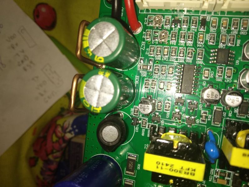

Помучил блок питания sps3010-2kd выяснилось следующее
если отрубить землю у Блока то адские пульсации в нагрузке прекращаются...
В самом блоке Yкондеры стоят перед выпрямительным мостов, на линии 220В и еще стоят на выходе импульсного транса.. В итоге при подключении ослика с импульсным БП помехи через землю попадают на вход ослика...
Помехи уменьшаются, если отключаем от земли Y кондеры, которые на входе БП либо которые на выходе...
Похоже надо добавлять еще один фильтр в БП...
