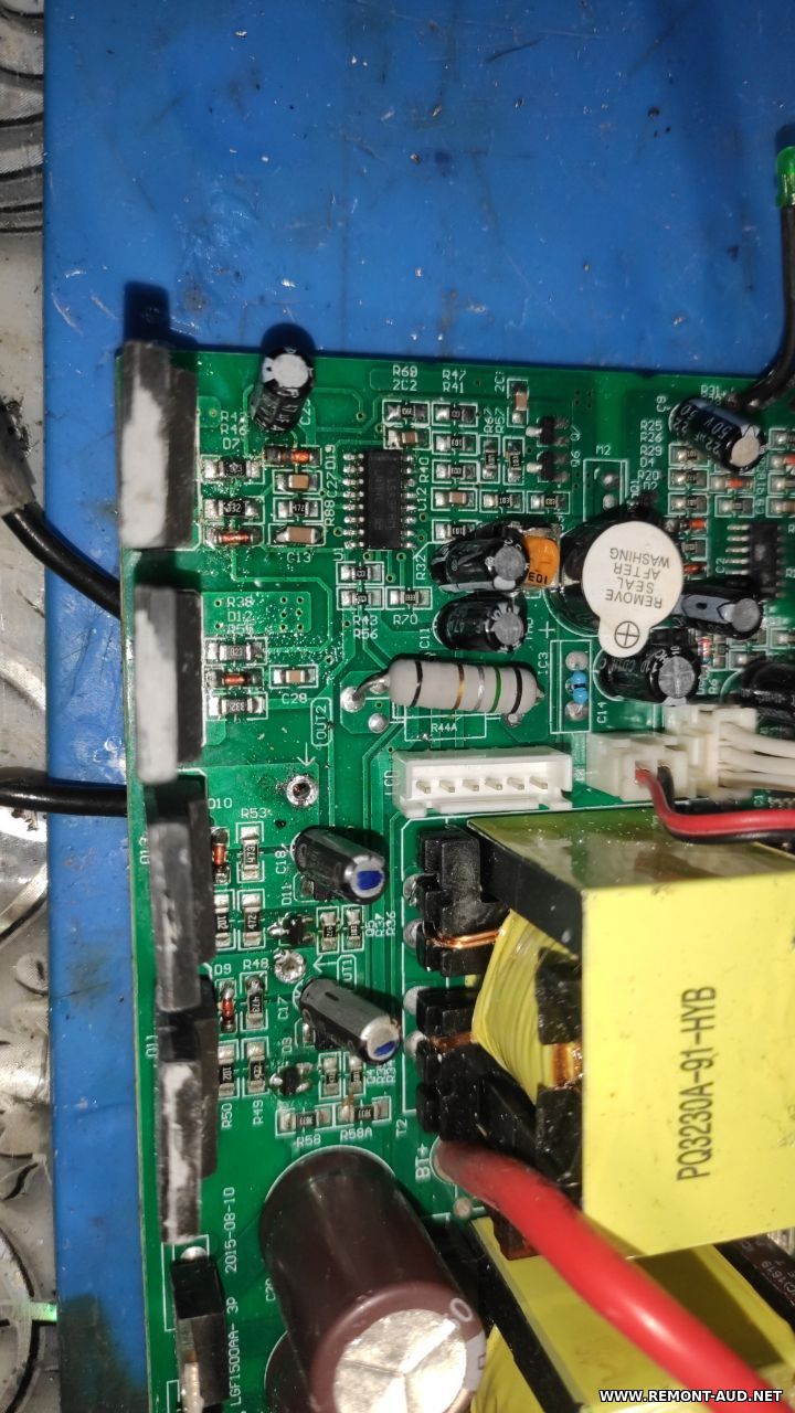

Помогите с инвертором 12/220, на выходе нет напряжения. Прозвонка пищит.
310 вольт есть
На tl494
1-16 ноги низкий уровень
2-15 ноги 0.5 в
3 –0.8 в
4 ноге 2.6, как я понимаю разрешение тна работу в норме.
5-6 RC в номиналах
8-11 нет четких импульсов
9-10 на землю
12 питания
13-14 опорные 4.97 двухтактный режим
Почему не запускается непонятно.
Транзисторы выпаивал и проверял, в норме. Обвязкии в норме.
Шимку менял.
Комментарий к файлу: Фото выходной части.
9415833.jpg [161.38 KiB]

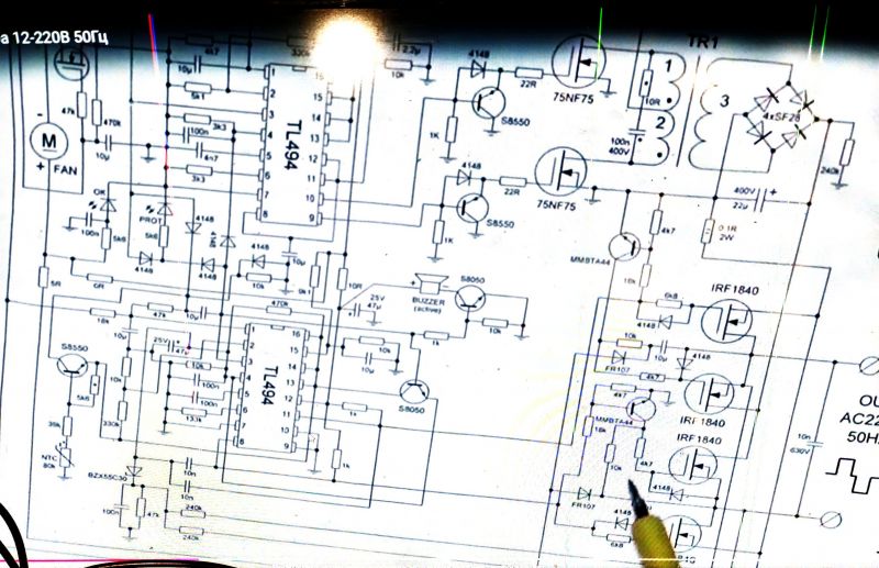

Нашел кусок схемы наиболее подходящее
Отключит ил от плюс 320 вольт силовые, импульсов нет.
На 4 ой ноге по прежнему 2.4
Если подать туда ноль импульсов нет.
