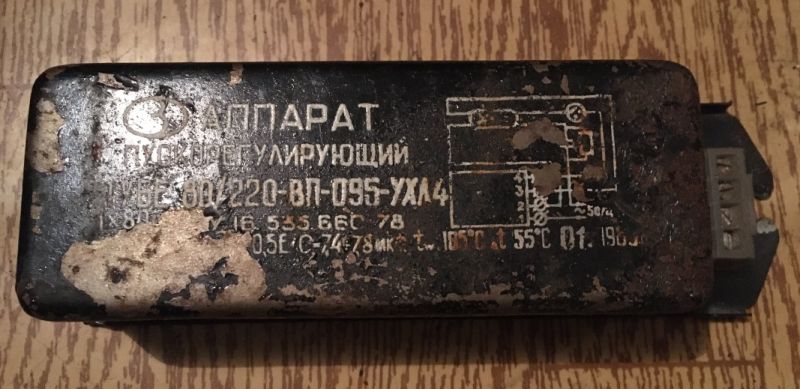

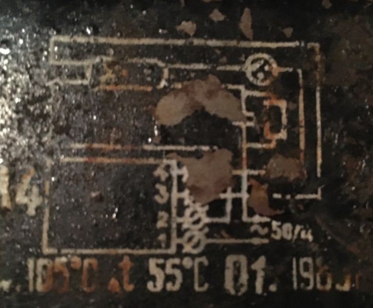

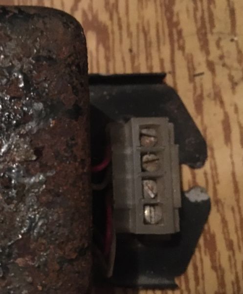

В руки попался старенький дроссель для ДРЛ, никогда с такими моделями не пересекался. На всех была простая схема где пара выходов пускающихся либо последовательно, либо 2 входа 220В и 2 выхода на концы лампы. Но тут 4 выхода, да и схема поржаврлена хрен разберешь, но смущает больше то что на схеме пускатель выходит на дроссель, хотя всегда было что только от одного конца лампы до другого. А с таким никогда не сталкивался. Попробую послать фото.

https://forum.cxem.net/uploads/monthly_ ... 158420.jpg

Спасибо за восстановленную схему. А для какой цели пускатель идет последовательно с дросселем?

Видимо для увеличения напряжения ,то есть для лучшего пробоя газа при пуске.
