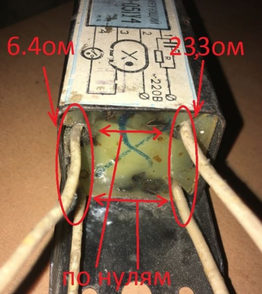

Имеется пускорегулятор 1УБЕ-40/220-вп-051у4.
Четыре вывода в углах без номеров как понять где какой, под каким номером?

В начале трудовой деятельности приходилось иметь дело с такими дросселями, с облезлой краской или содранной наклейкой. Всех нюансов не помню.
Сначала прозвоните омметром. Должны быть две отдельные обмотки. Промаркируйте выводы. Поочерёдно попробуйте подключить каждую обмотку, как 1-2 на схеме. Вторую при этом не подключайте вообще никуда - стартер подключайте напрямую на концы лампы. Лампа должна хоть как-то запуститься. По сути, это будет классическая схема с простым однообмоточным дросселем. По качеству работы схемы (нагрев дросселя, надёжность запуска и т.п.) и определите обмотку 1-2.
Потом, при желании, подключайте вторую обмотку как 3-4 на схеме. Причем её фазировка будет влиять на качество процесса запуска. В идеале, лампа должна запуститься сразу, с первого щелчка стартера и гореть без миганий.
Вот только не помню соотношение сопротивлений и индуктивностей обмоток. Есть риск сжечь нити лампы при включении стартерной обмотки вместо рабочей. Предусмотрите ограничение тока. Хотя бы включите первый раз всю конструкцию через лампу накаливания на 150 Вт последовательно, в защитных целях.

Ого! Спасибо за подробную инструкцию, это действительно поможет.
Значит в таком дросселе 2 отдельные обмотки и по логике - сопротивление рабочей (то что для лампы) должно быть выше, чем у стартерной?

Вот определил.

Рабочая обмотка будет по параметрам сходная с обмоткой в простых однообмоточных дросселях. Если есть другие дроссели - сравните. С другой стороны, по логике, 233 ома у рабочей обмотки никак не может быть, потому как активные потери при рабочем токе 0,45 А будут слишком большими.
Лучше измерить индуктивность обмотки, которая 6,4 ома. Должна быть в районе 0,3-1 Гн, +/- лапоть.
И что значит на картинке "по нулям"? Обычно так омметр реагирует на короткое замыкание., а должен показать "бесконечность".

По порядку. "по нулям" я проверял 2 разными мультиметрами (цифровой и стрелочный) на разных настройках, оба не реагируют, проверял даже диодным методом мультиметра - не пищит. Значит нет контакта.
Второй момент. Значится наоборот и я был не прав? Большее сопротивление должно быть у рабочей обмотки?

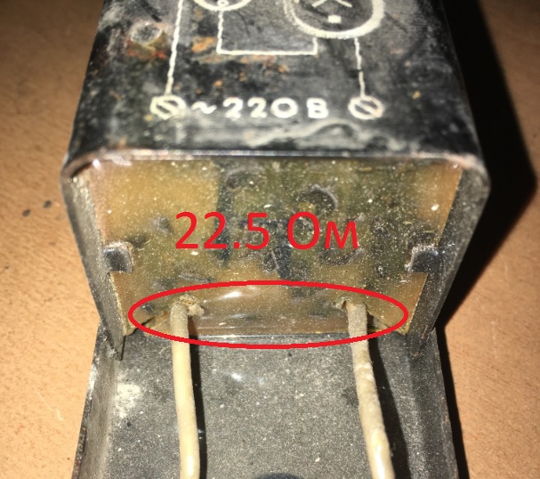

Сейчас попробую провести измерения других дросселей и скину данные.
Добавлено after 2 minutes 59 seconds:

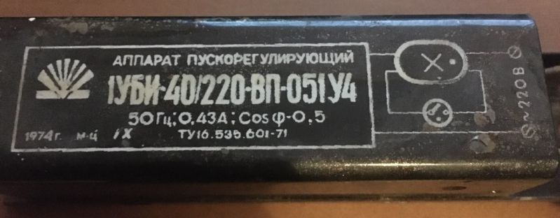

Первый дроссель. Только это УБИ40. Тоже странные данные по сравнению с первым.

Второй дроссель УБЕ80. Но схему хрен разберешь. Тут в другом форуме мне вроде как помогли разобрать схему.
Вот его замеры:
1 и 4 - 10 Ом
2 и 3 - 2,5 Ом
1 и 2: 3 и 4 не реагируют.
Очень уж малое сопротивление для такого то дросселя...

Приношу глубочайшие извинения. Презамерил самый первый дроссель обмотка не 233, а 23.3 Ома. Я сразу и не заметил из-за этого рычажка на мультиметре. Вот новая картинка:

Ничего не скажу по цифрам сопротивления. Не знаю сам. Как уже указывал, полезнее измерять индуктивность обмоток. При одинаковой индуктивности, рабочей будет обмотка с меньшим активным сопротивлением.
Про практический метод со своей точки зрения я тоже уже написал.
Пробуйте.
