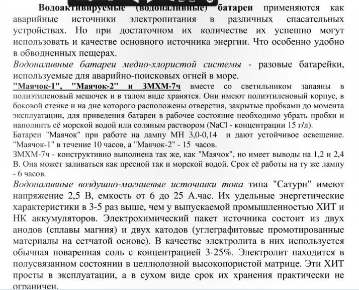

Starichok51, всё правильно, эт современная младёш не знает что это такое.
Объясняю. Мой первый ДМБ был в 1976 году из славного града Псков, 76-я Черниговская. Были такие хорошие приёмники под названием "Р-254" (Звёздочка) у которого для питания применялись водоактивируемые батарейки ЗМХМ-7ч. Вскрыл упаковку, зачерпнул водички из лужи(можно и пописять) и она работает. Если села то процесс повторяется.
 Заголовок сообщения: Re: Почему цинк лучше алюминия в гальваническом элементе?
СообщениеДобавлено: Пт дек 13, 2024 15:39:35
Рейтинг сообщений: 331
Сообщений: 4510
Откуда: Владивосток
В луже вода пресная а нужен солевой раствор .
Скорее всего NaCl сухой порошок , для активации нужно пару часов его размочить .
В моче только мочевина )
Вот подобная батарея водноактивируемая от одноразового метеозонда на 12 ячеек .
Сбоку в круглом окошке видна медная фольга . Точный состав - ноухау производителя .
