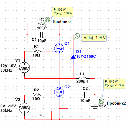

Всё что нужно IR2153 два полевика диод и дроссель получится удвоитель напряжения, простейшая синхронная схема схема с высоким КПД.
R3 это нагрузка. Все потери только на полевиках.

В схеме на 2153 выходное напряжение равно удвоенному входному минус падение на транзисторах, если транзисторы хорошие то падение очень маленькое.

Телекот ведь прикалывается, да? Если R3 убрать это все в небеса улетит, 2153 не видит жеж никак выхода. Или что там за схема имеется ввиду?
А ей и не нужно видеть, эта схема удвоения напряжения. Выходное напряжение зависит от соотношения времени открытых транзисторов, так как у 2153 они равны то и выходное напряжение будет удваиваться, если каким либо костылём времена исказить так и напряжение измениться.
До чего трудные люди. Это синхронник, вот если убрать верхний полевик оставить только диод получится простая повышалка и нужна будет ОС. Кроме того эта схема реверсивна, если тодать питание на сток верхнего транзистора а снимать с дросселя то получится делитель напряжения на 2.

Килиманджаро писал(а):
а взять ZVS драйвер и со стоков через диоды соединить на выход
1. У тебя резонанс, так что ток в контуре в зависимости от добротности может достигать десятки ампер.
2. У тебя диоды на которых теряется напряжение.
3. У тебя транзисторы управляются синусом.
4 У тебя потери в обмотке резонансного трансформатора и дросселя при резонансном токе.
У меня синхронник на диодах потерей нет.
Сюда конечно нужно добавить питание 2153 порядна 5 мА и потери в дросселе. всё равно более 95% получается.
