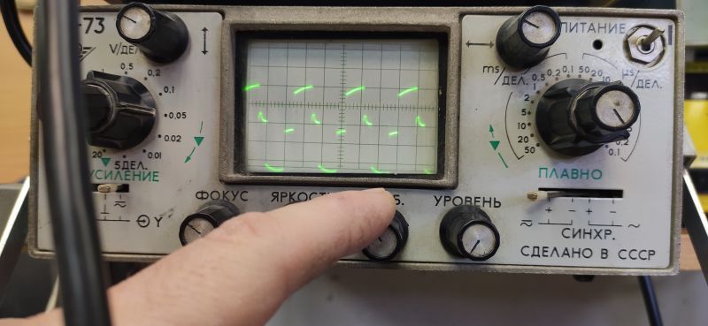

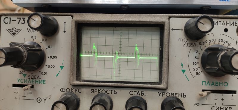

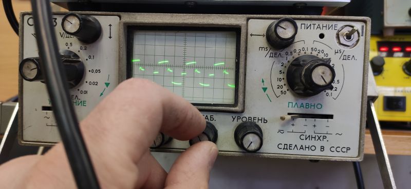

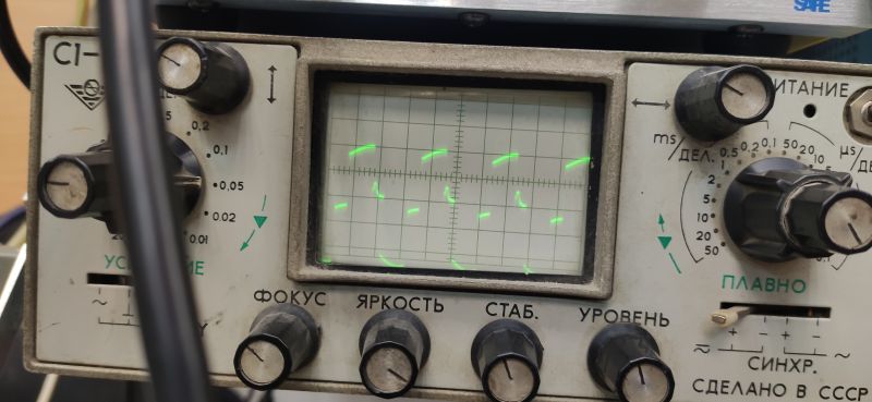

Более четырёх лет пользовался моим самодельным блоком питания, нагружал его более 15А и на продолжительное время, но как то, при случайном (на долейсикунды) замыкании при токе, ограниченном в 5А транзисторы бахнули. Поменял tl494, транзисторы раскачки, высоковольтные ключи(13009) и соответственно резисторы на базы 13009, в общем все сгоревшие элементы (последовательные два диода от эмиттеров транзисторов драйвера раскачки напряжение не просаживают, их тоже проверил). Включается, работает нормально, но при загрузке более 5А бахают опять. Мне не нравится сигнал на базах 13009 (щуп с делителем 1:10):
,а именно, на спаде до середины идёт скачок. Пробовал на снабере к базам 13009 менять кондеры на 10мкФ, так же резисторы, в место 10Ом, ставил на 4.7Ом, но существенных изменений нет, (для сравнения, при 1мкФ и 10Ом на снабере и на другом фото 1 мкФ и 4.7Ом:
) , а до снабера этого скачка нет.
И вот сигнал при нагрузке на БП в 2А (после конденсаторов, при этой проверке, в место указанной на схеме лампочки стоит чайник 2кВт):
Примерная схема:
Может под нагрузкой такое происходит из-за просадка на чайнике? Но током большим не нагружаю вроде при проверке(до 2х А). Прошу совета специалистов.

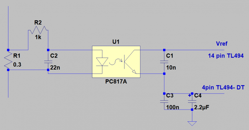

Для защиты транзисторов, в место изображённой на схеме лампочки придумал и собрал эту схемку:
С помехой на 4pin пришлось "поиграться"
Кондёр C4 убрал, он лишний, только уменьшит время "реакции" на перегрузку. Помеха ушла при установке резистора R2
