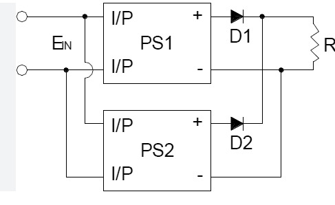

Идея в том , что бы организовать ,что то наподобие бесперебойного питания нагрузки.
В итоге получается 2 источника питания к которым подключена нагрузка с общей массой, а плюсовые провода через диоды, ну типа что бы избежать перетекание тока из одного источника в другой.
Вот вопрос если, скажем нагрузка запитана подобным образом то каким источников в итоге она будет запитана, зависит ли это от напржения источников?
нашел в интернет подходящую схему для визуализации этой "идеи"
например если есть сеть, питаем от БП с напряжение 12.5
если нет сети питаем от АКБ , но там напряжение будет всегда меньше , скажем 11.8
т.е если есть сеть будет ли "отбираться" ток от АКБ, где напряжение 11.8 т.е меньше чем идет с БП (12.5)?
Нагрузка будет питаться от источника с бОльшим напряжением.
При наличии АКБ отбираться ток не будет, через диод будет течь маленький обратный ток и осуществляться "заряд" АКБ.
Конечно зависит. У кого больше, тот и будет питать до тех пор, пока напряжения не сравняются. Как сравняются, ток распределится согласно второму з-ну Ома и правилам Кирхгофа. Учите Физику! ;)

Спасибо, друзья! Всегда знаю,где найду качественную ответ на свои бредеи. Закон и правила Кирхгофа были в моей вышке, но сейчас в голове от них уже ничего не осталось, но интуитивно задумал все вернно.
Заинтересовала предлжение uvn, испльзовать обратный ток диода для заряда. Так как нагрузка будет питаться большую часть времени (99%) от сетевого БП, то почему бы не отказаться от профессиональной быстрой зарядки Акб (литий 18650), а испльзовать обратный ток диода, как бы мизерный он ни был, но за пару недель он в итоге должен зарядить акб, а дальше будет лишь компесацией саморазряда. существуют ли практические схемы подобного рода?

За пару тысяч лет зарядит ага. Резистор параллельно диоду поставь расчитай

так если БП 12.5 Вольт, то может и резистор не нужен, просто диод убрать, что бы при питании от БП и нагрузка работала и АКБ подпитывался если он из 3х 18650. А как пропадет напряжение в розетке то питание от аКБ сразу пойдет. Так или нет?
Добавлено after 52 seconds:
3х18650 это 12.6, т.е перезаряда не должно быть.

Если БП имеет ограничение тока.
чтобы не было перезаряда, то напряжение должно быть 12,00 V====== + а где балансир в системе ??????? так что просто - не значит умно
Балансир на 4,00V 3мя контактами реле подключается к аккумам, когда есть сетевое питание и идёт постоянный заряд небольшим током (напр., 30 мА)
12,6 - это если есть отключение тока заряда по его уменьшению (как в 4056)

4,2×3 и на это настроить блок питания. Диоды шоттки, можно один сдвоенный. Резистор параллельно акумуляторному диоду ну предположим 25 Ом. Бмс балансир если есть возможность то да, ну если нету ну и нету. Просто периодически все три аккума снимать и в параллель разряжать-заряжать

Так в чем опасность заряда от бп с граничным напряжением 12.6 блока из 3х 18650. В том что заряд не прекращается?

в том, что у бп нет ограничения начального тока заряда.

начальный тока заряда в теории может быть бесконечно большим, но реально, скажем это адаптер на 2А. Чем начальный ток в 2А может быть неуместен при заряде лития?

а ты уверен, что твой адаптер остановится на 2 Ампера, а не будет пытаться выдать бесконечно большой ток?

olegue писал(а):
реально, скажем? это адаптер на 2А.
реально адаптеры все разные и чаще они ограничивают ток своим сгоранием :)
