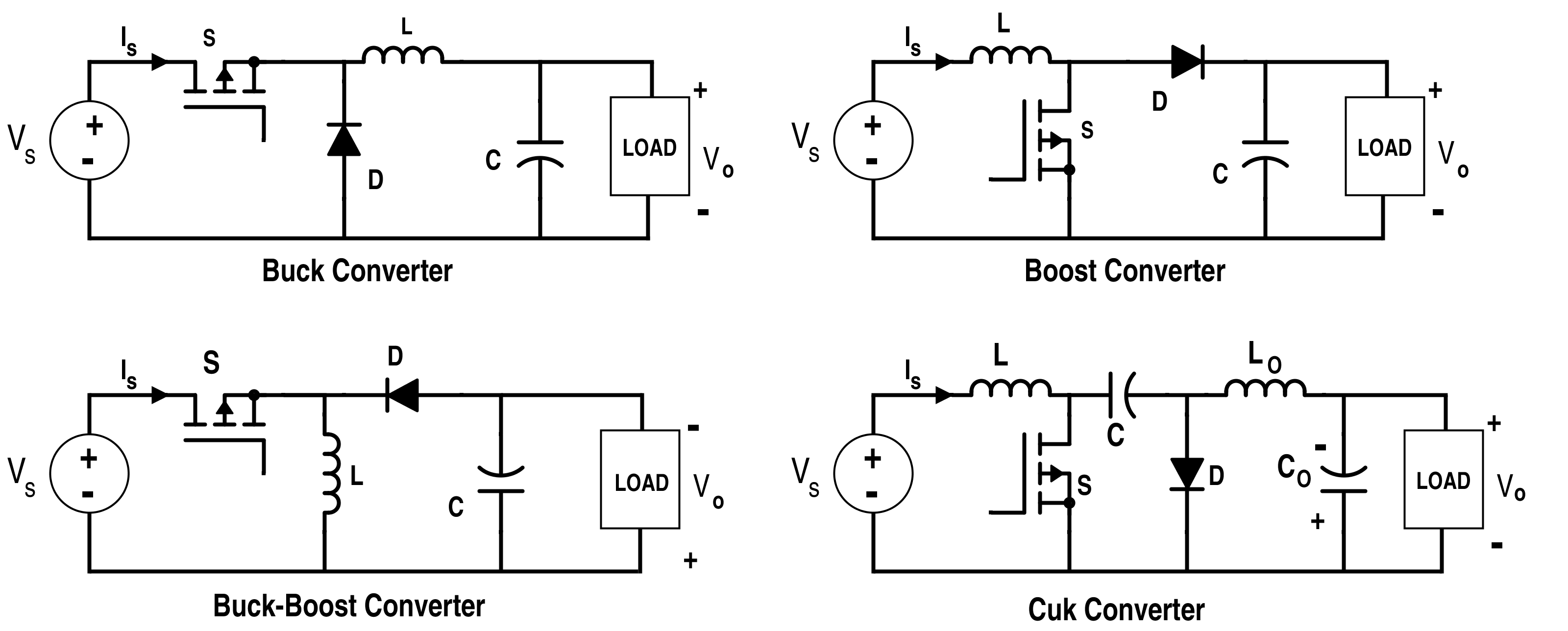

ferio, ограничивать ток - будет но дико неэффективно на датчике тока такую мощщ рассеивать,
качественнее можно сделать на токовом зеркале или на целом ОУ, тогда рабочее падение на шунте можно свести к десяткам mV.
из явных косяков исходной схемы - нужен ограничитель тока базы (резистор ~100R) чтоб не ставить избыточно толстый транзистор, способный переваривать импульс тока соизмеримого с измеряемым, на время реакции фидбэка.
а коллеги скорее всего имеют ввиду то что бак преобразователи при тепловом пробое верхнего ключа полностью теряют способность ограничиивать ток
:dont_know:
если делать надежно то лучше применить бустерную схему, повышающую c 5V или с инверсией входного напряжения (buck-boost)
чистую buck и сuck схемы прийдется дополнять сисстемами защиты на случай пробоя ключа или конденсатора и надежная общая схема так усложнится что такой выбор топологии потеряет практический смысл. :music:
еще удобнее - сразу доп регулировать преобразователь с 220VAC или что там источником, ввести в него параллельно доп фидбэк по току зарядки батареи (шунт в батарейном проводе, с реакцией только на 1 полярность тока).
Коллеги имели ввиду то, что экономия на дешевых китайских стабах, не предназначенных для этих целей, может выйти боком:
Вывод: не колхозь!
