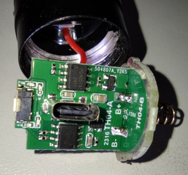

да щас почти везде делают безиндукторные pwm для 1s литиевых фонариков. тут трудно сказать насколько это хорошо или плохо. для маленьких яркостей - да наверное можно до 20% выиграть в длительности работы, для полной яркости теоретический потенциальный резерв ~7% :dont_know:
немножко оффтопа
если ктото ищет приличный фонарик для походов - вот лучшее что попадалось по цене/качеству
superfire 24x27x111mm TH4
https://www.ozon.ru/product/nalobnyy-fonar-1396838026/
Спойлермой отзыв там
+ прочный, влагозащищенный, удобная клипса+ремешок, сменный 18650, нет саморазряда
- магнит чуть слабее чем хотелось бы
3 уровня яркости начиная с яркого, маячек и sos, длительное нажатие выключает из любого состояния. потребление при 3.7V ~ 1/0.5/0.3 A (~0.2A среднего на мигающих) @4.2V ~1.3/0.6/0.4A стэнбай ток ~200nA круто! , насчет что яркость зависит от заряда - это и хорошо и плохо.. про конструкцию преобразователя - неясно, добираться до платы не стал, убедился только в наличии уплотнительных колечек под стеклом и диафрагму кнопки(на продувку). в мороз пока не проверял, допишу. магнит норм для толстой железяки, но если зацепить за жестянку или пруток то недостаточно надежно.
в нем тож безиндукторный, я таки добрался до платы :)
немножко оффтопа
:)) https://www.ozon.ru/product/nalobnyy-fonar-1396838026/
Можно фото драйвера? Стандартный контроллер/транзистор? В него поставить хороший светодиод/драйвер и будет армитек :)
ну и задачки ты задаешь :roll:
уфф, умаялся искать, полгода прошло...
да стандартный so8 mcu со стертой маркировкой и fet в sot23-3, остальное - заряжалка. c обратной стороны нет компанентов.
это ж просто удобный походный фонарь... :dont_know:
кстати и на морозе -15С уже проверен - ок
ну может ему не хватает только сверхслабого суперэкономного режима на 100500часов
...а экстремальный фонарь техногика это совсем другая история же :)))
