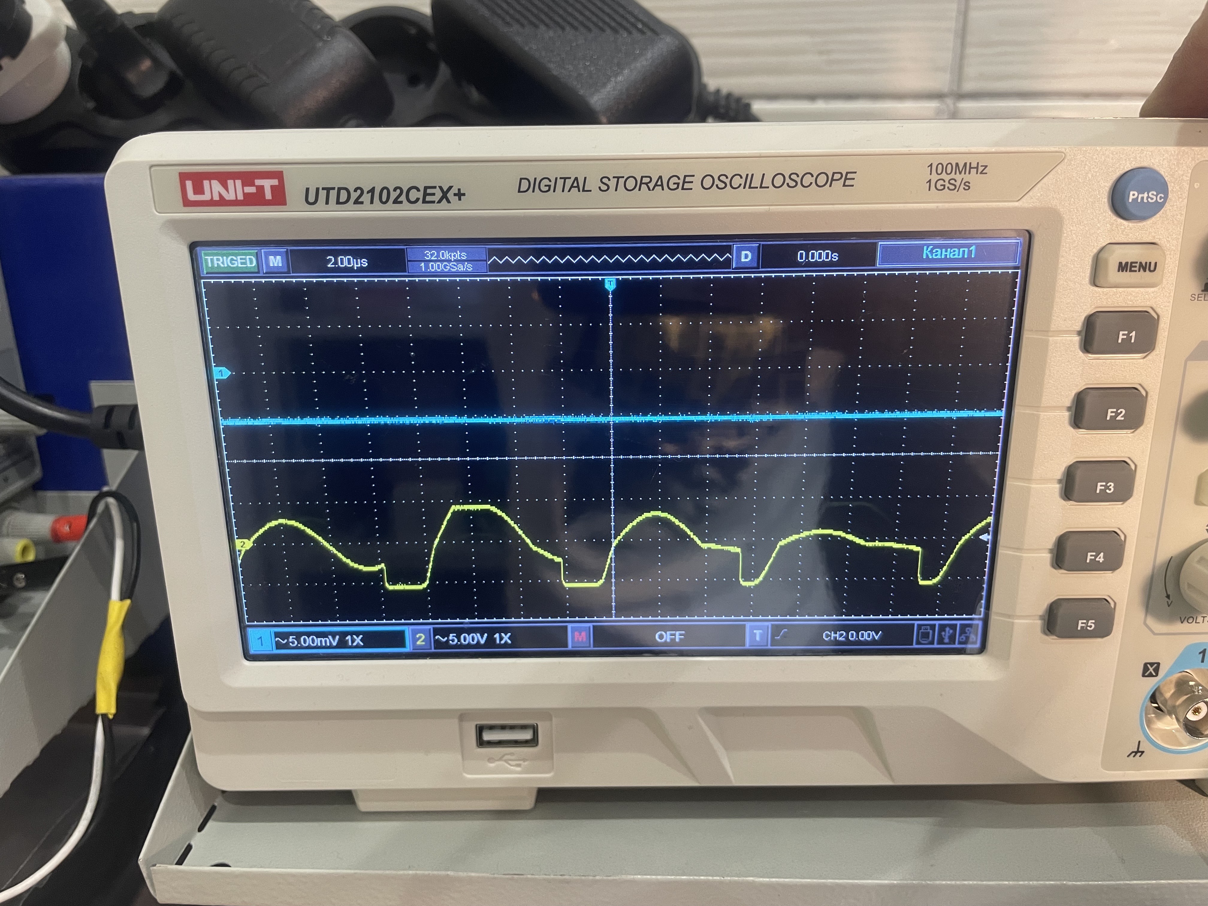

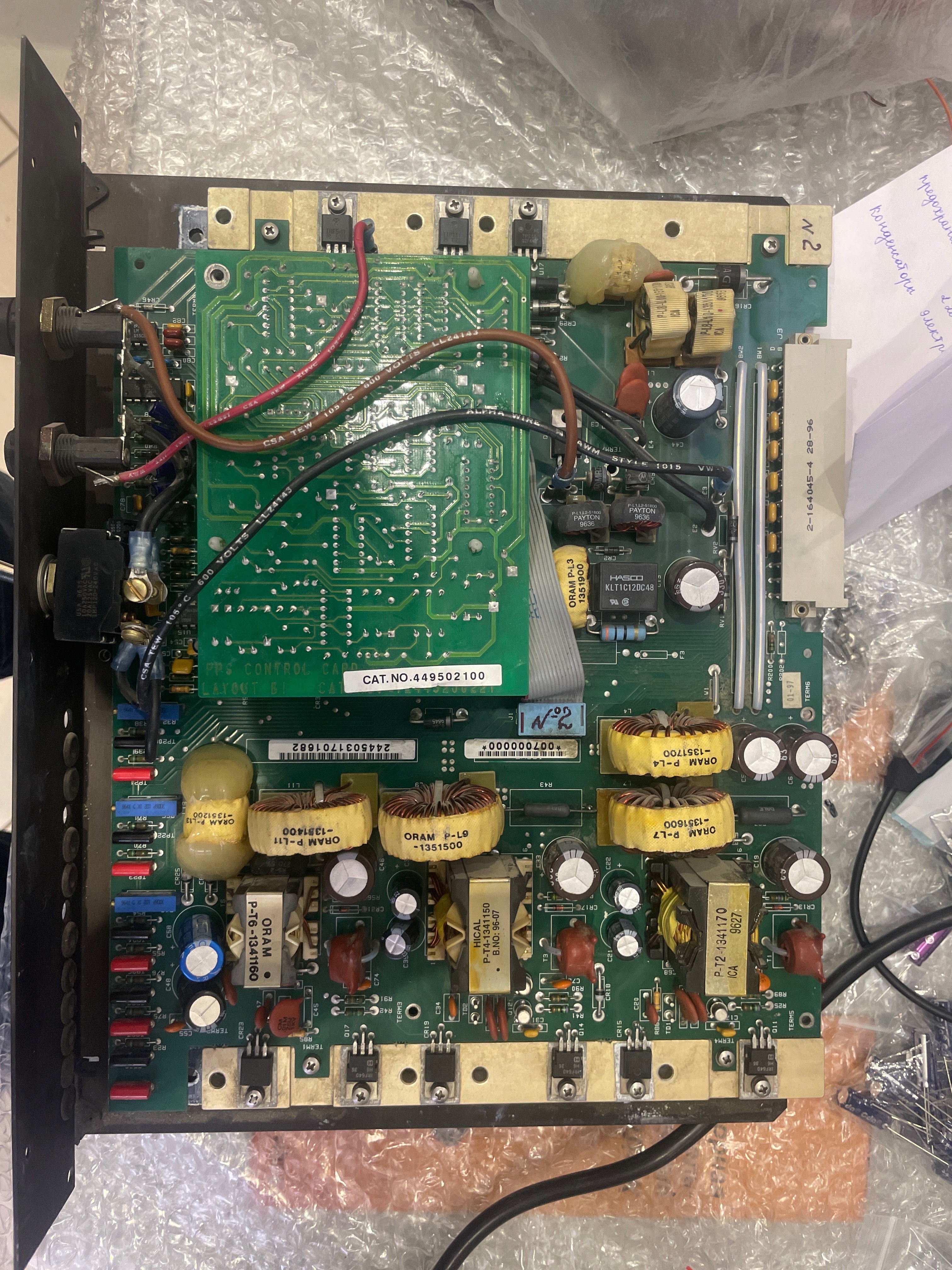

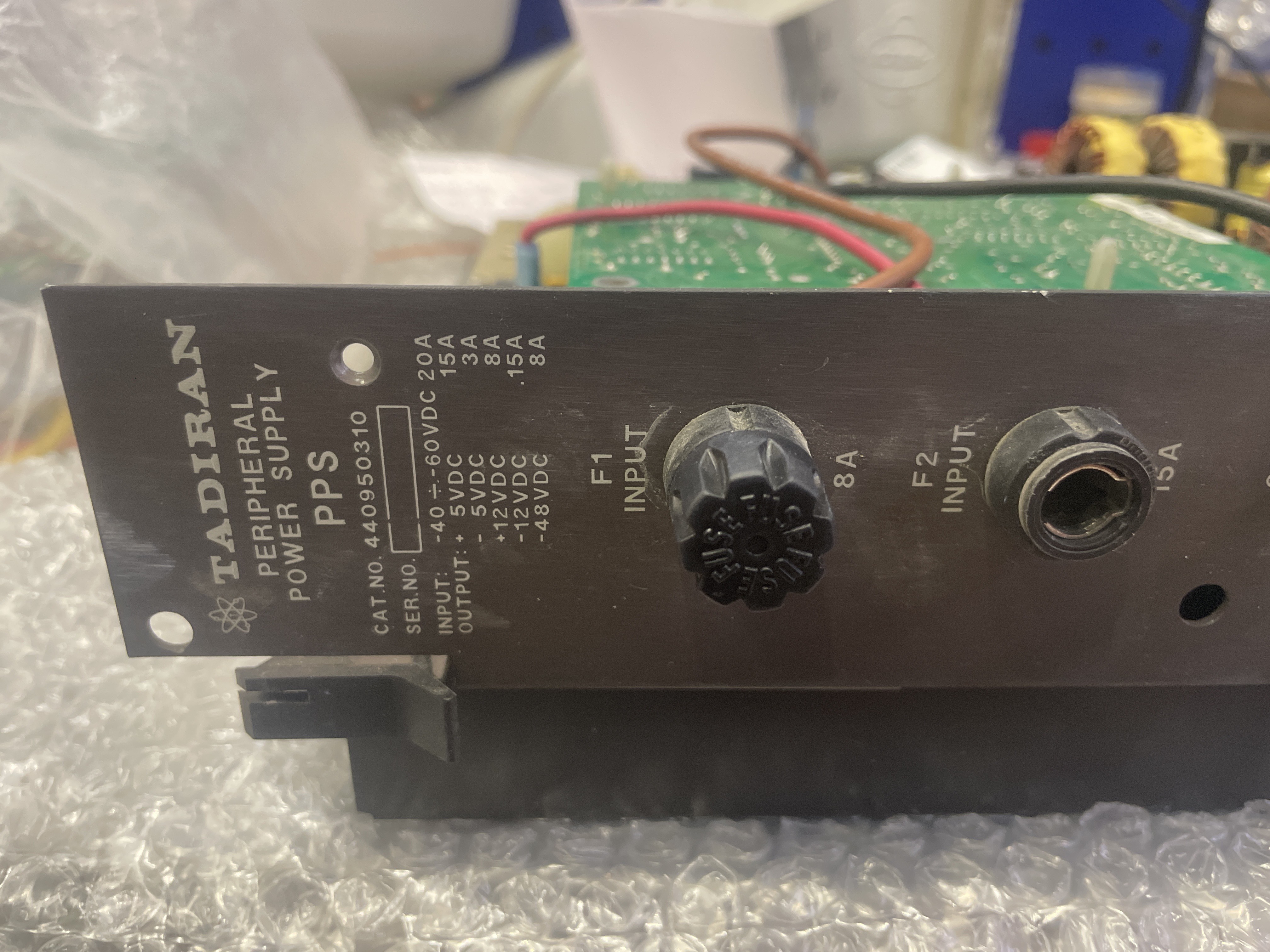

Dc Dc преобразователь
Input : 40-60 v dc
Output : 5,12,48 v dc
Этот блок устанавливается для питание плат АТС (телефонии)
На выходной линии 48 вольт параллельно стоит 3 вата резистор 27 ом, на 5 вольт точно такойже,а на выходе линии 48v параллельно стоит резистор 82 ома dale rs2b
Они как я понял выполняют функцию нагрузки рассеивающие.
При подачи питания все необходимые выходные напряжения появляются, но через секунд 40 работы небольшой дым с резистора (dale rs2b 82ом) и два резистора 27 ом 3 вата тоже горячие

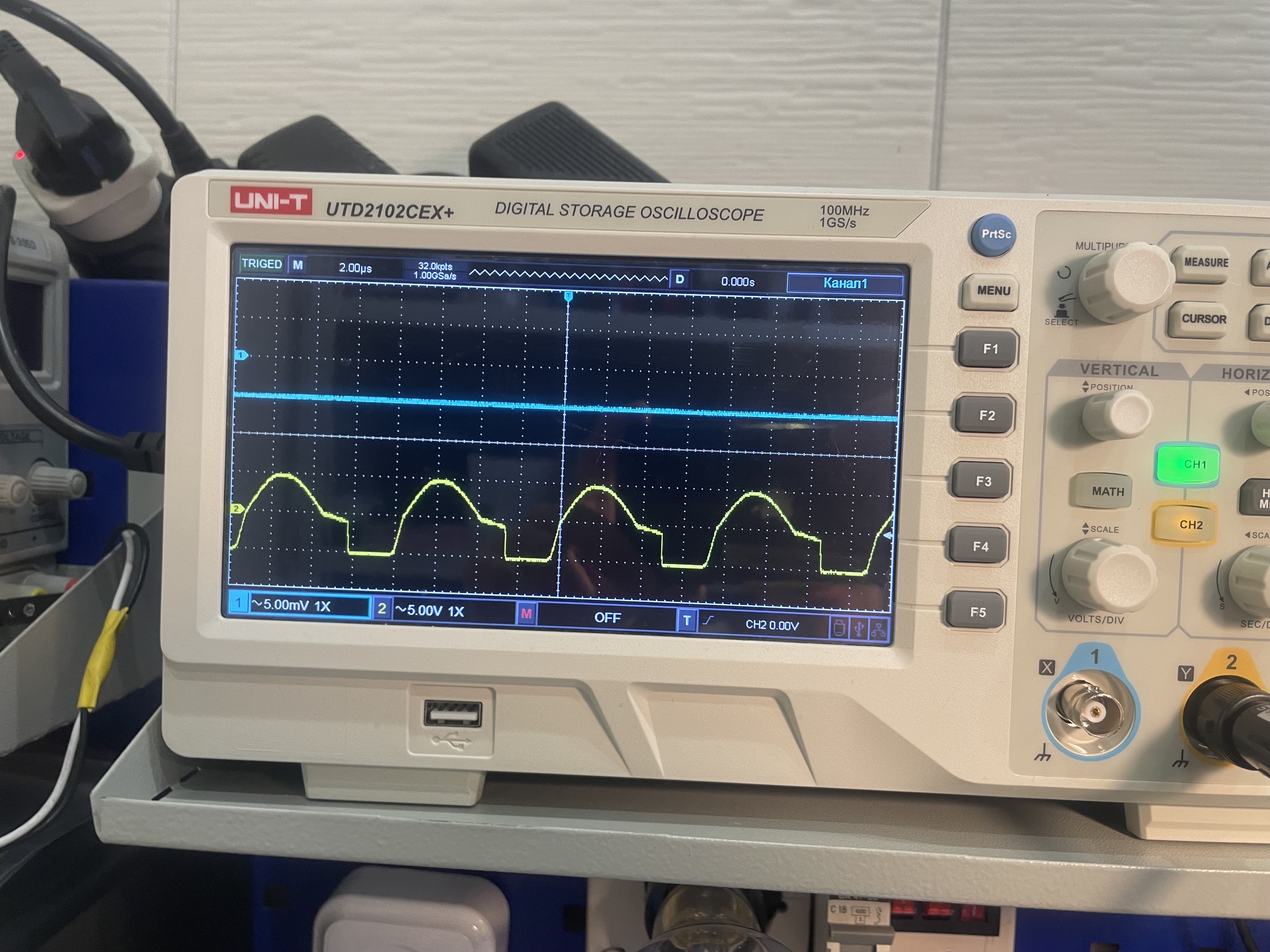

замерил осцилографом три ключа irf640 которые раскачивают свой трансформатор для питания каждой линии
Приложил два фото с транзисторов irf640 между их стоком и истоком
Первое фото это линия 12 вольт
Второе линия 48 вольт такаяже картина на транзисторе по линии 5 вольт
хотел узнать что с импульсами нетак почему не ровные, ведь должны быть прямоугольные как я понимаю.
Подскажите что проверить

Возьмите другой такой блок и сравните с этим.

На щупе делитель 10 не включён случайно?
