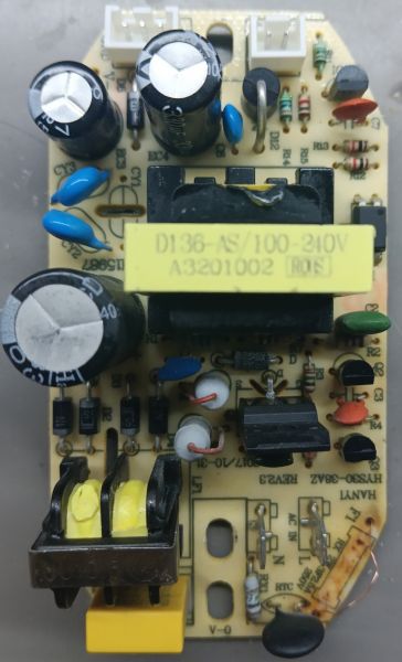

Добрый вечер, уважаемые котоны.
Попал в руки блок питания от увлажнителя, который внезапно умер.
По какой-то причине в силовой части сгорел предохранитель (заменён временно проволокой медной), следом унес за собой 4 диода и силовой транзистор. Диоды и транзистор заменены на новые, такие же по маркировке. В силовой части проверены все оставшиеся резисторы - их номиналы соответствуют маркировке, проверены оставшиеся диоды и два транзистора маленьких, конденсатор на 400В, все в норме. Но на нет питания 12в и 30 вольт, пробовал и просто померить и с подключенными внутренностями увлажнителя.
Насколько я понимаю ещё мог умереть оптрон.
А если это не он, то что ещё можно проверить?
Меняй всё в высоковольтной части, не ошибёшься.

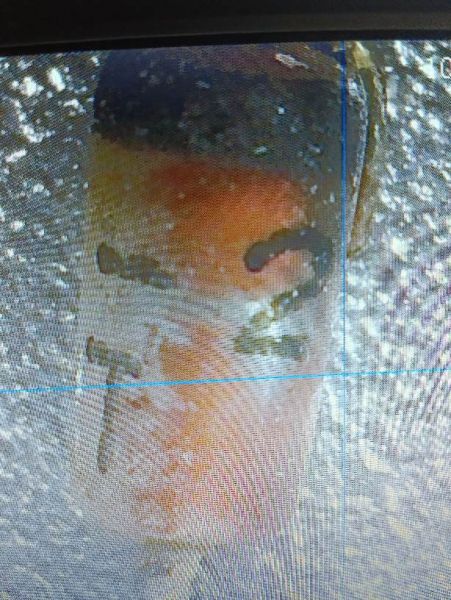

Решил ещё раз в силовой части глянуть на элементы, в итоге нашёл ещё стабилитрон который также умер.
В первой строке: 8-2 во второй строке 5Т, поиском не нашел, кто это может быть?
 Заголовок сообщения: Re: Блок питания увлажнителя
СообщениеДобавлено: Сб фев 01, 2025 22:05:45
Карма: 182
Рейтинг сообщений: 8293
Сообщений: 19674
Откуда: Рыбинск
8,2В, любой.
СообщениеДобавлено: Сб фев 01, 2025 22:47:47
Зарегистрирован: Вт янв 25, 2022 19:43:32
Сообщений: 65
Спасибо! А не поделитесь, как вы это определили?
СообщениеДобавлено: Сб фев 01, 2025 23:27:02
Карма: 182
Сообщений: 19674
Откуда: Рыбинск
8-2 это оно и есть, остальное производитель, вероятно не 5Т, а ST - STM.

Все, тупик.
В силовой части поменял все диоды (4 выпрямляющий были мертвы), мосфет (с трещиной на корпусе), маленькие транзисторы, стабилитрон (точно мертв), оптопару. У резисторов номиналы верные, кондёр на 400в в хорошем состоянии, трансформаторы на вид целые и гарью не влияют, терморезистор на входе NTC 8d-9 имеет сопротивление 6 ом, а не 8ом. Но в низковольтной части что с нагрузкой, что без нет напряжения.
Этот резистор и диод нормальные?

jonpim, Есть донор с точно работающей платой и излучателем, плюс на родной плате управления мосфет, который питает излучатель жив, поэтому предполагаю что там все живое. А вот донорского блока питания нет, а сгоревший видимо какой-то старый, там нет ШИМ контроллера.

Телекот, да с диодом все в порядке. Резистор имеет маркировку: зелёный,синий, серый, золотой, т.е. 5.6 ГОм, у меня мультиметр его ни проверить ни прозвонить не в состоянии, визуально целый.
Гигаомы туда не ставят. Не серый, а серебристый, т.о. резистор 0,56 Ом. То есть оборван, что и следовало ожидать при пробое ключа.

Этот резистор дохнет сразу после смерти силового транзистора, а потом после
выгорает 90% этой силовой части. :))
Эту схему можно включать в сеть только если на 100% уверен в исправности всех деталей. Иначе придётся менять все по второму кругу.

Телекот, да я с запасом взял и на второй круг и на третий. :)
Плюс, нашел предохранитель нормальный.
Резистор судя по длине 12 мм на 1 Вт и с ним пока засада, в привычных местах я его не нашел пока :o

Возьмите два по 1 или по 1,1, или по 1,2 Ома и соедините параллельно
