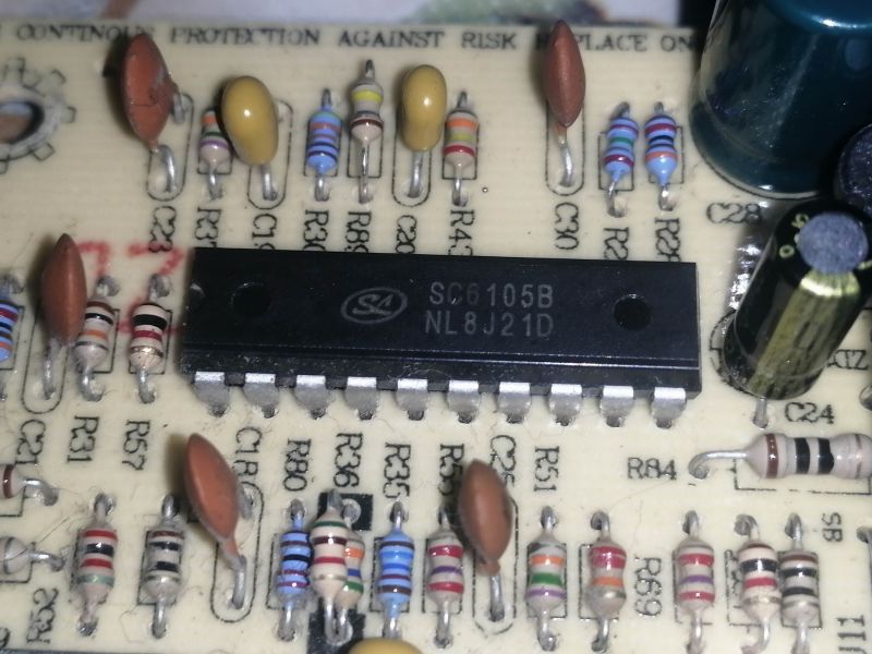

Приветствую всех. Столкнулся с неисправностью блока питания SVEN PU-600AN. После скачка напряжения он вышел из строя, сгорел диодный мост, силовые транзисторы и , наверное, ШИМ микросхема дежурки. Несколько дней пытался идентифицировать микросхему и всё безрезультатно.
Добавлено after 14 minutes 17 seconds:
Забыл написать основное, заменил силовые транзисторы и диодный мост. При включении блока последовательно с лампой 100w, проверка показала отсутствие дежурных 5v. Хочу заменить микросхему, но не могу нигде найти данных о ней. Есть пару вариантов аналогов, с изменением подключения ножек, но это уж крайний случай.

скорей всего китайский клон TNY2xxx или ТОР2ххх
Добавлено after 1 minute 9 seconds:
схему надо сравнить и пинаут...
китайцы такие затейники много напридумали ...

На сколько я понял, выводы микросхемы расположены так:
1 - Stand by
2 - VCC
3 - GRND
4 - FB
5 - OCP
7,8 - Drain.
Пробовал подбирать подборщиками шим, выдаёт str6159. Но у неё 1 и 5 выводы поменяны местами. И у 6159 на Stand by приходит питание напрямую от выпрямителя (315 вольт), а у неопознанного последовательно два резистора по 2 Мом к тому же самому, высоковольтному "плюсу".

Запаял микросхему STR-A6159 с перекидыванием 1 и 5 ног, появилось напряжение 8,6 вольт на дежурке. БП не запускается.

Так конечно не запустится. 8,6 вместо 5 ти, ищи почему, оптопара там или 431 горелая

Оптопару проверил сразу же после обнаружения 8,6v, живая. Желание подкинуть дежурку от другого БП появилось от того, что если в этом блоке всё погорело, проще его выбросить (пустить на зч).

8,6 вольт много, могло погореть что-то дальше. Шим не питается от дежурки?
Там дюжину деталей проверить не сложно. Конденсаторы тоже. Генерация ведь есть. Оптопара скорее всего сгорела в обрыв в транзисторной части.
В основном инверторе после бабаха нужно проверять транзисторы раскачки.

Запаял родную, неизвестную ШИМ-ку, ради интереса, а она возьми и запустись. 5,15v на фиолетовом проводе (дежурка). Столько же на зелёном (запуск БП), но при попытке запустить ничего не происходит. Понятно, что надо вскапывать всю низковольтную часть. В основе ШИМ находится SC6105B. Может есть у кого опыт работы с ней, как определить её исправность или что на каком выводе должно быть (напряжения, формы сигналов), буду благодарен всем отозвавшимся.

Силовые ключи поменяли? А их обвязку проверили? И мс дежурки, вам по приведённой вами же на фото маркировке правильно подсказывали, по-моему. Есть на неё вполне понятный даташит на китайском. Потом раскачка, на биполярных транзисторах, подключённая к 8,9 выводам 6105. Можете взять любую схему на таком ШИМе, номиналы конечно будут отличаться, но для понимания и ремонта это вполне подойдёт.

Почитал немного о способах проверки 6105, воспользовался способом, который подразумевает подключение +3,3, +5, +12 и -12 вольт от другого блока питания, подключился к выходу 6105 (8 или 9 выводы) и после замыкания на массу вывода PS-ON, увидел работу ШИМ. Поиски неисправности продолжаются).

В базовых цепях силовых транзисторов были найдены резисторы по 1 Ом, по одному в каждом плече. Ну ок, меняю и опять ничего. Начал смотреть формы сигналов на трансформаторе раскачки и обнаруживаю нестыковки. Выключаю и тестером нахожу обрыв в обмотке, указано стрелкой на схеме. Пока ищу транс. На фото он в середине.
Добавлено after 57 seconds:
Про резисторы в цепях баз, пробитые они оказались.
