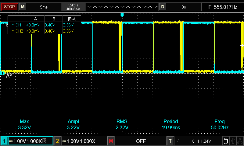

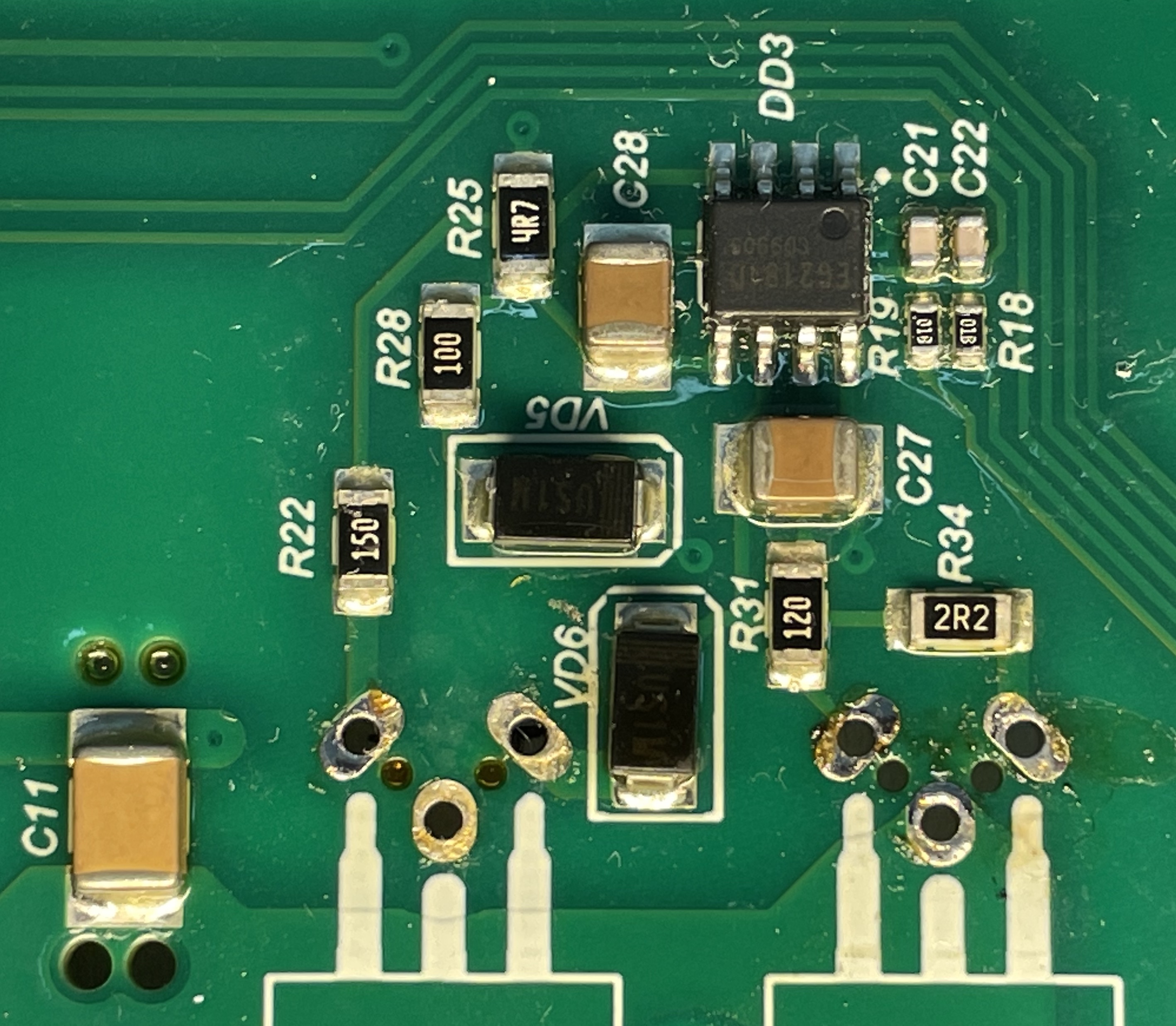

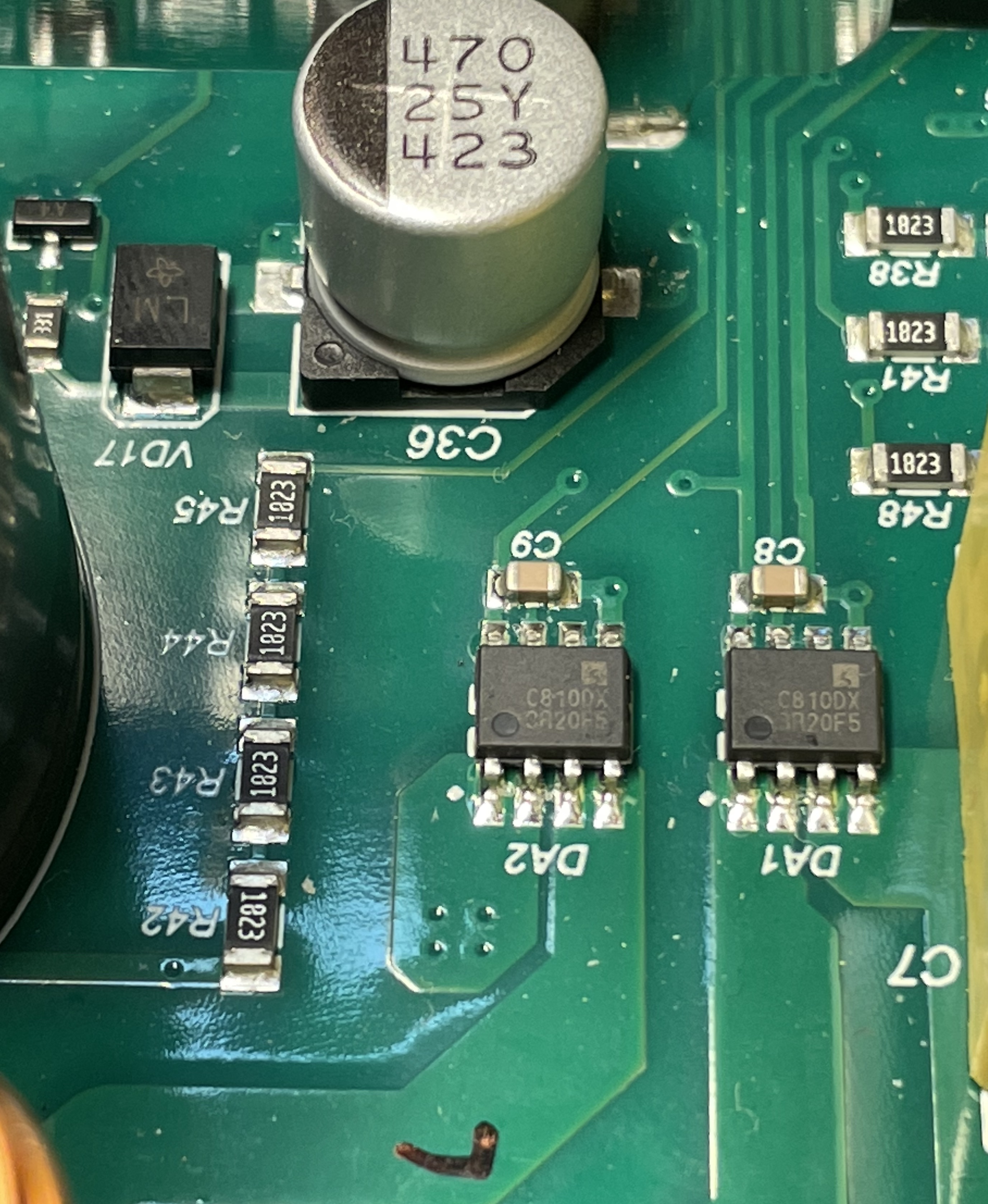

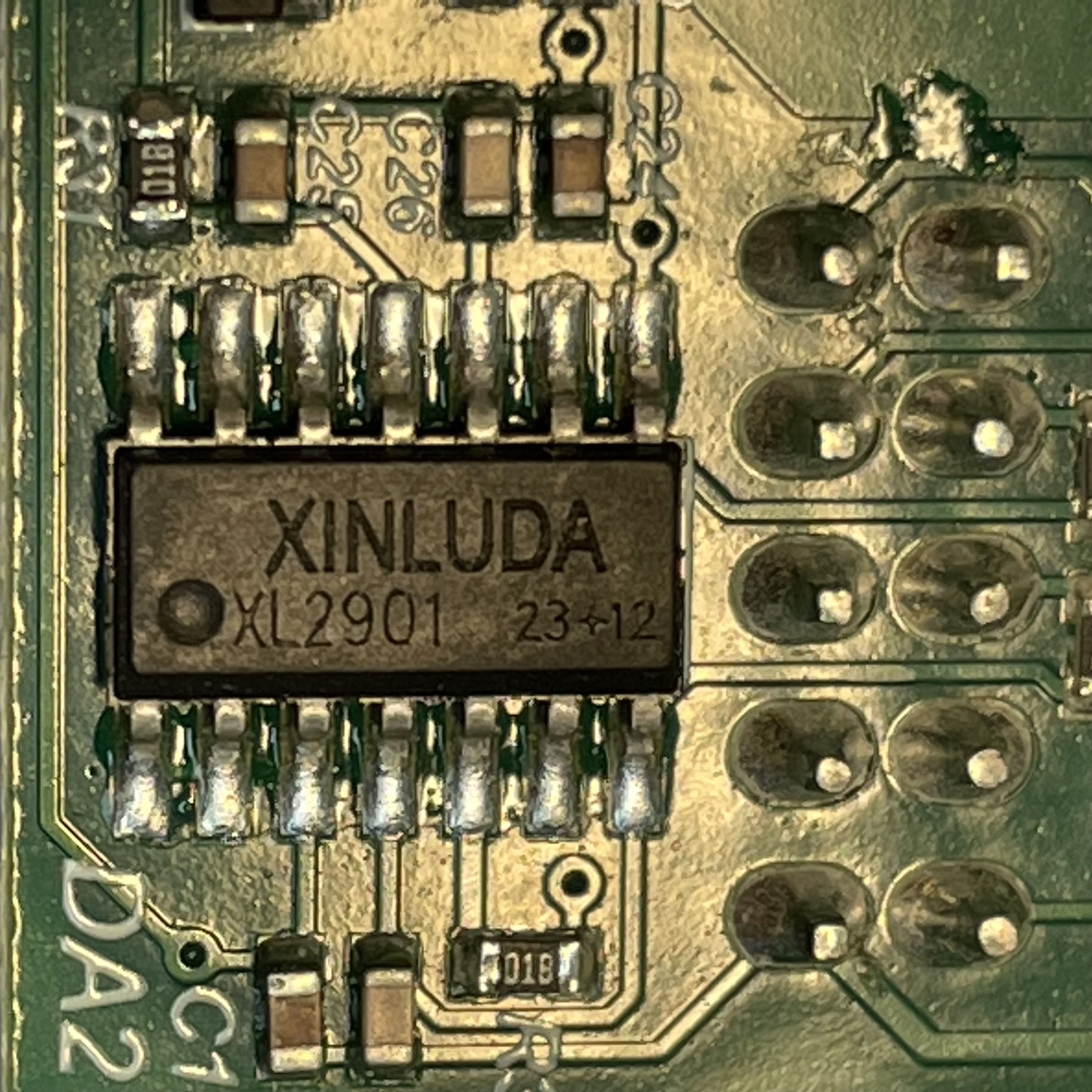

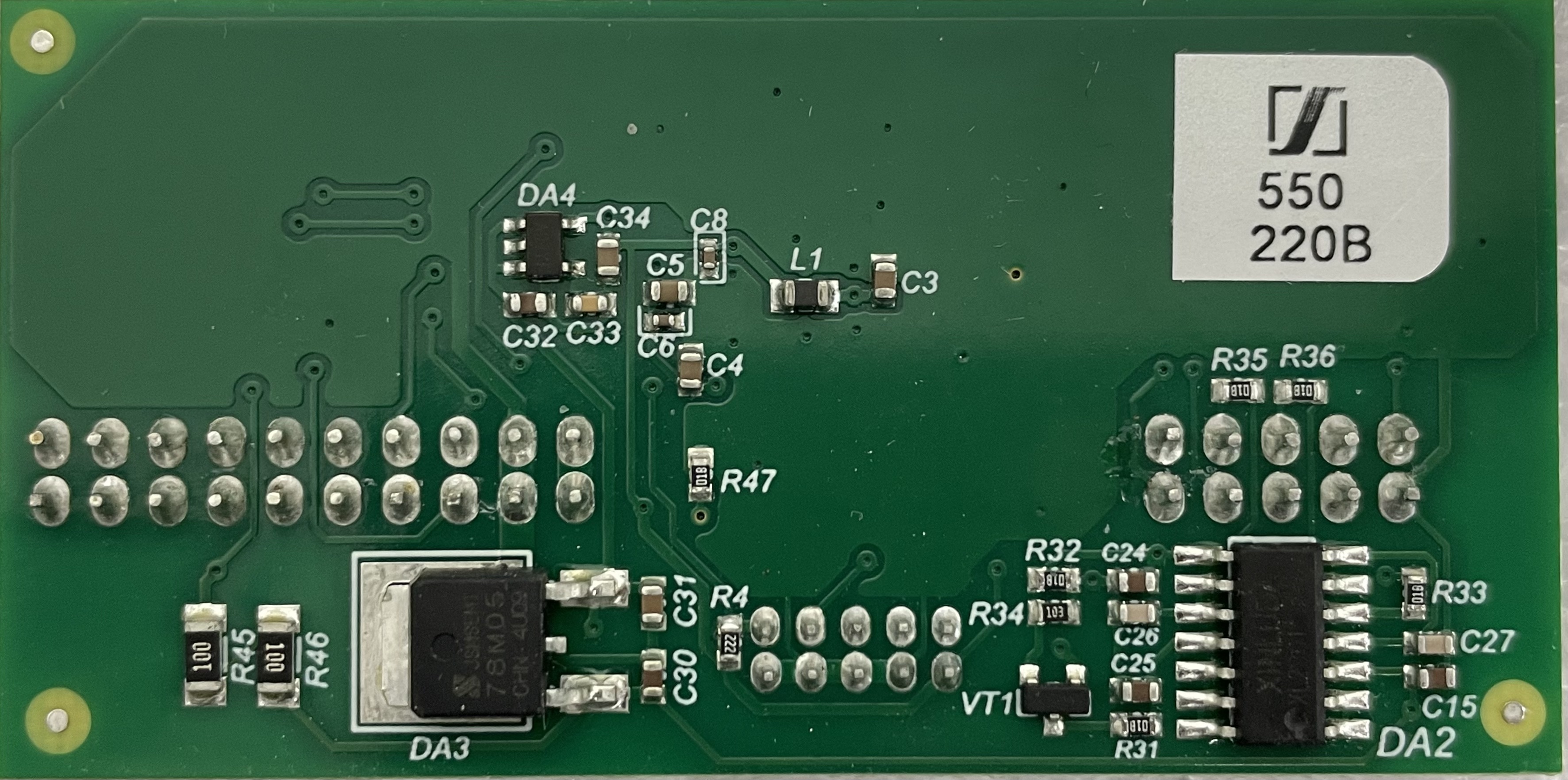

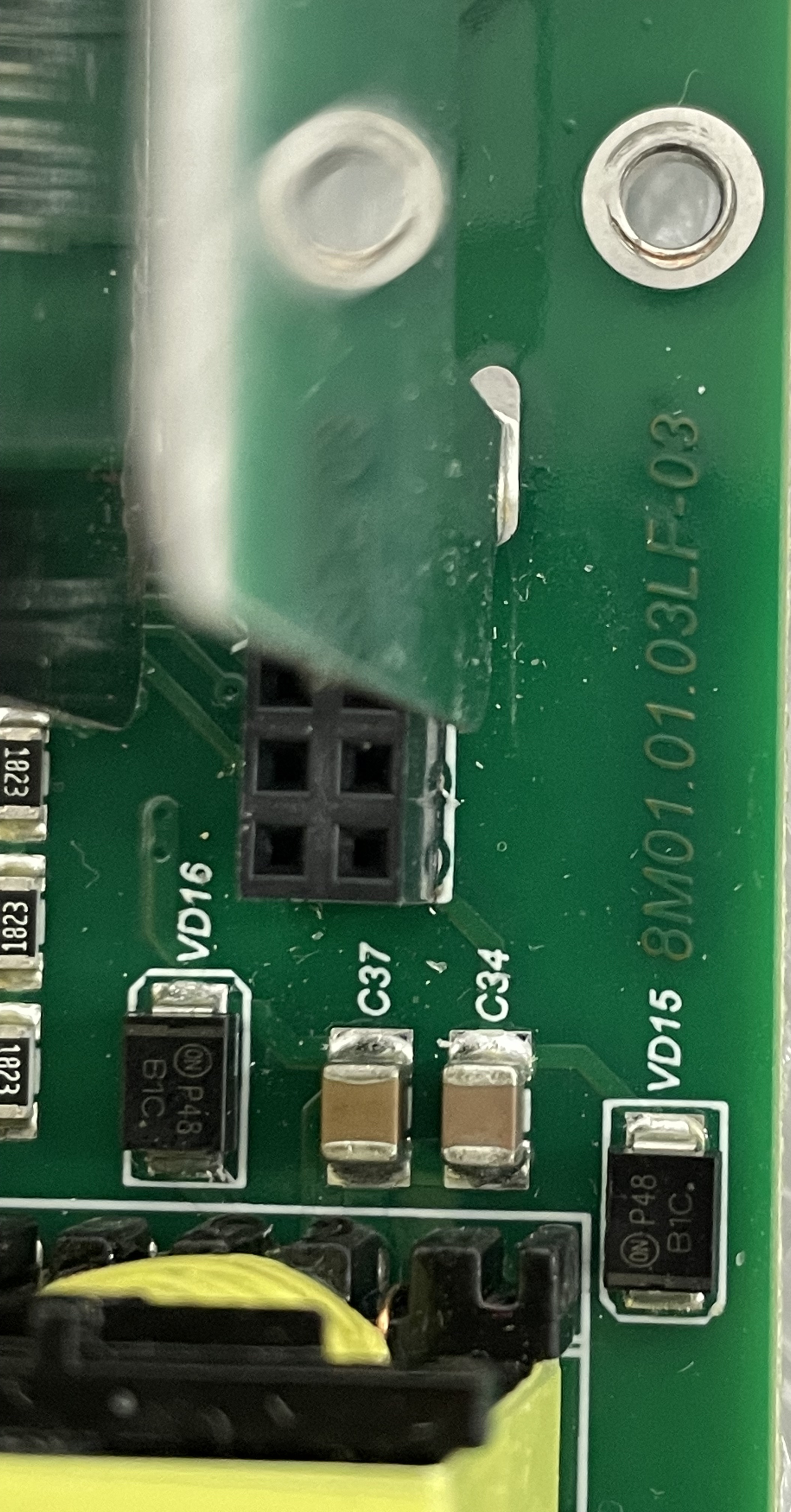

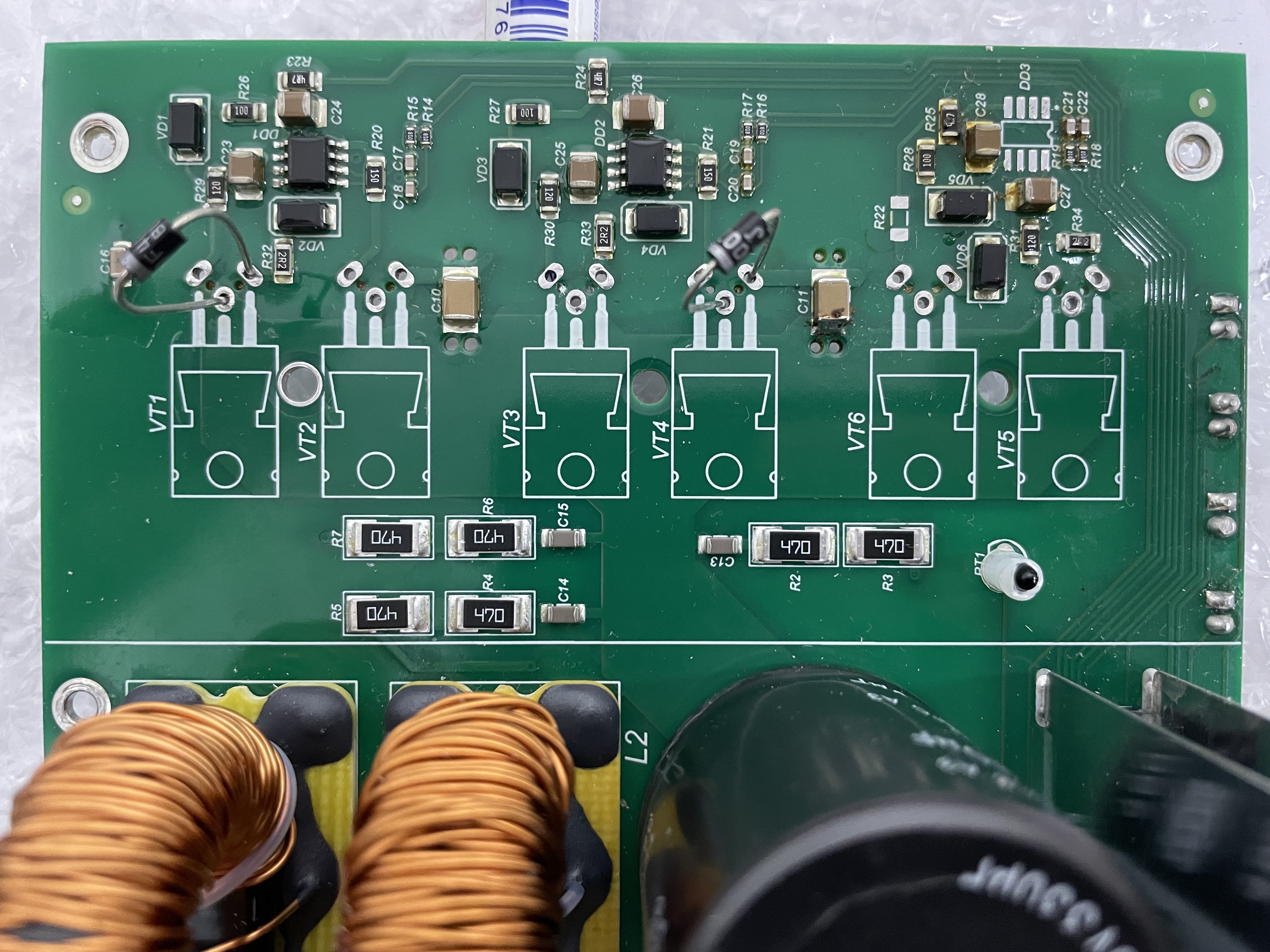

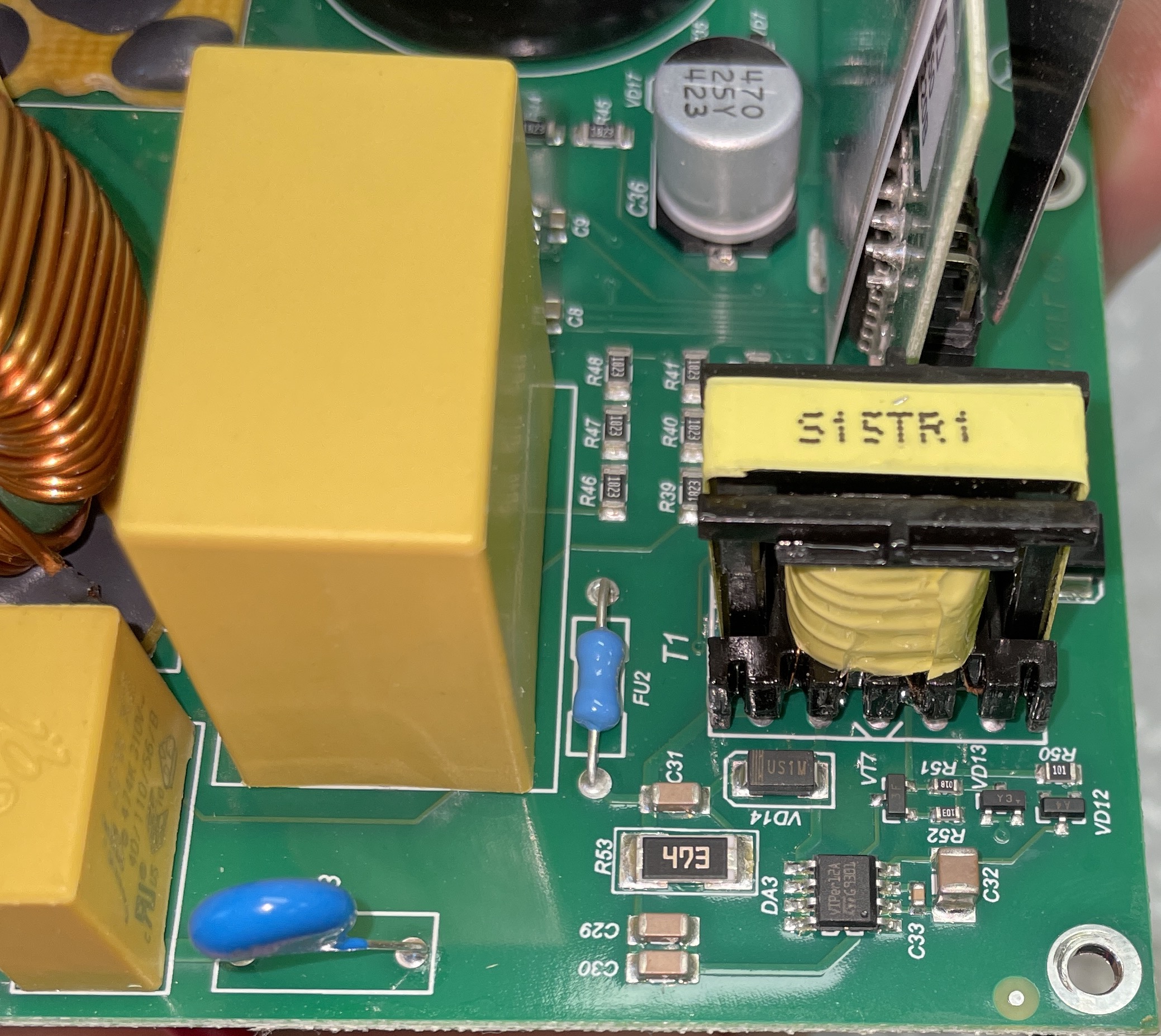

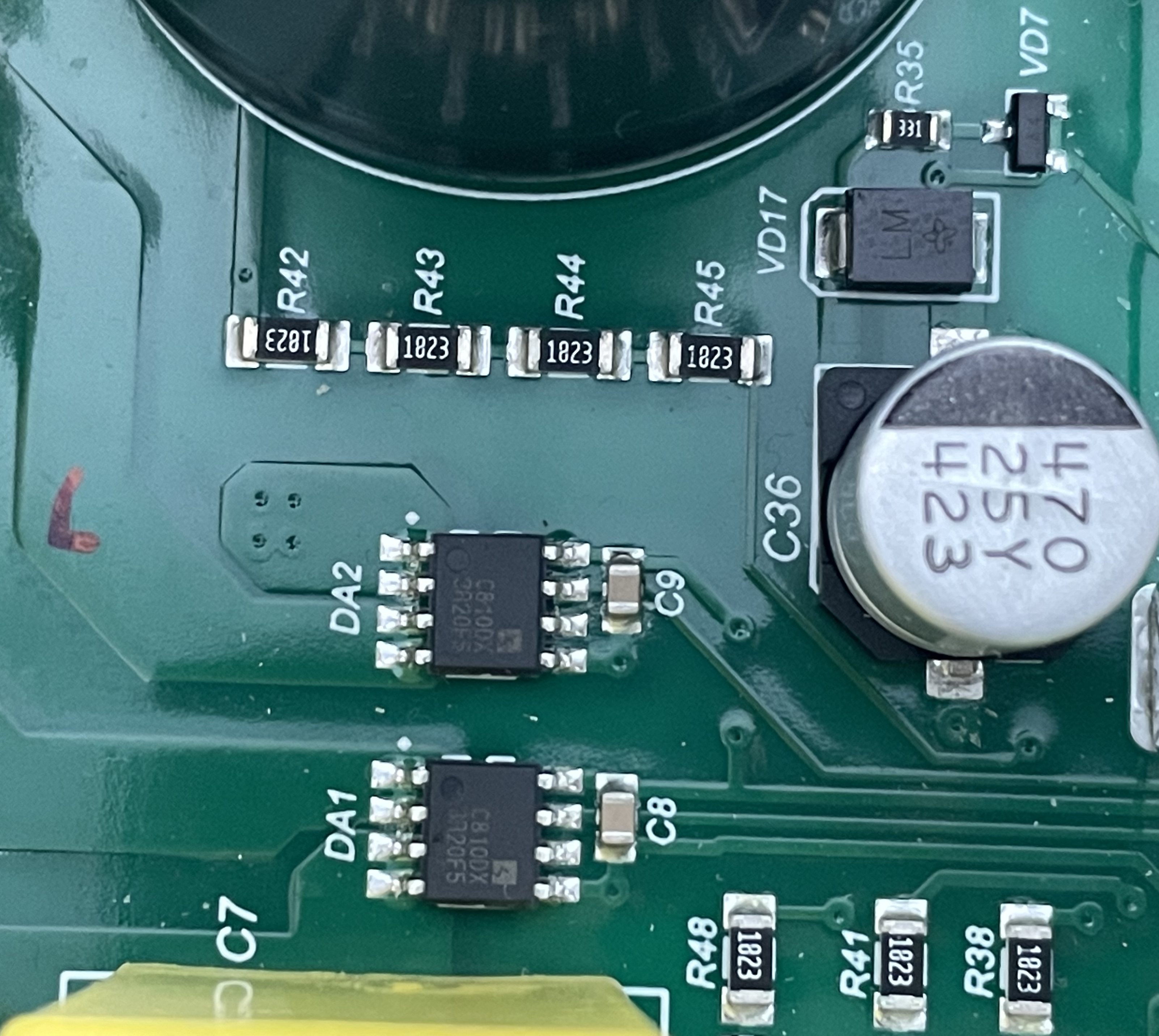

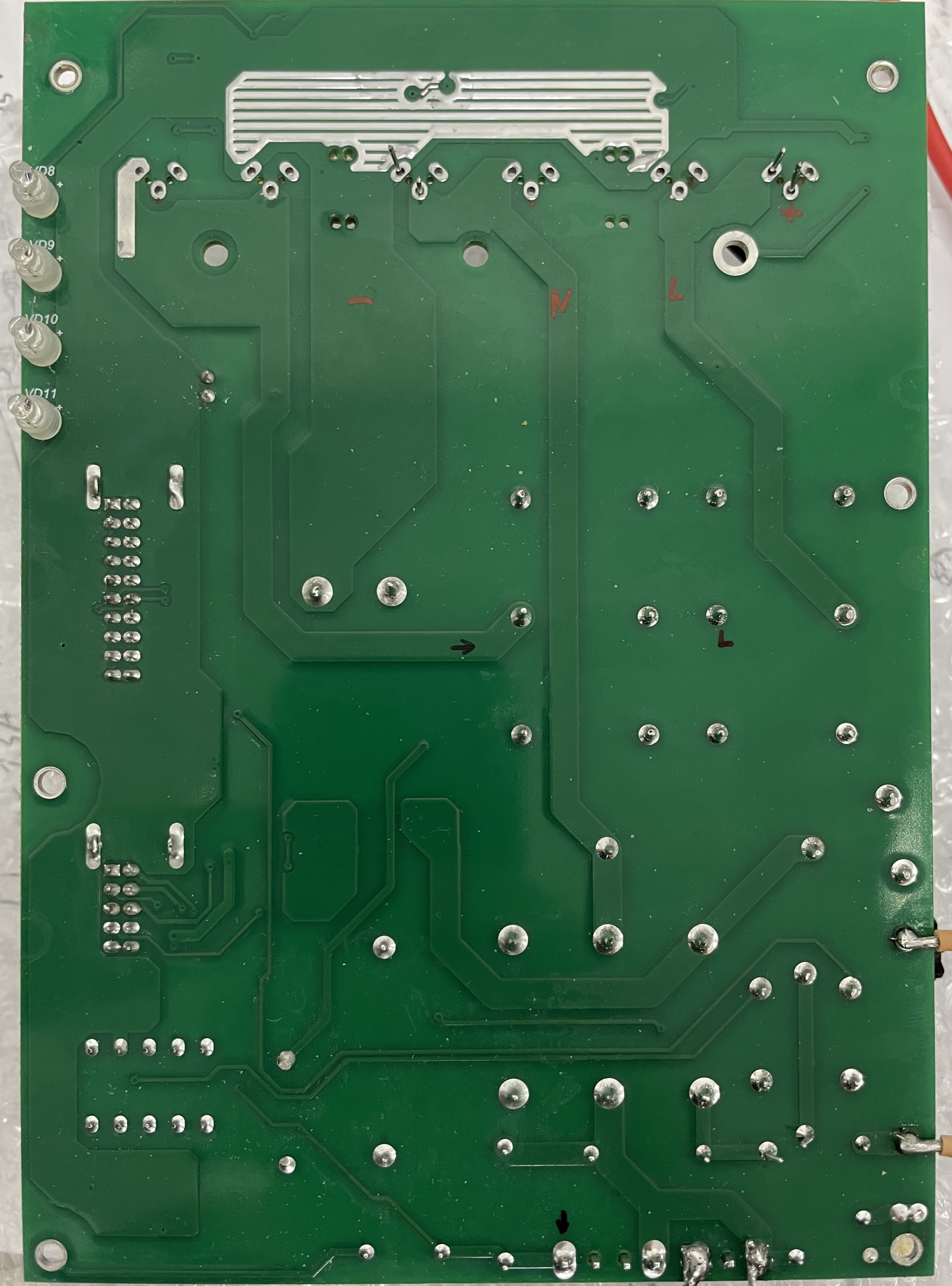

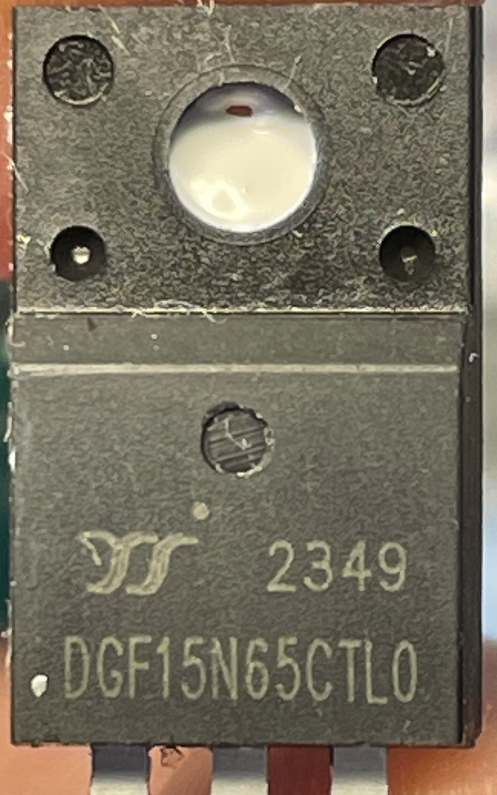

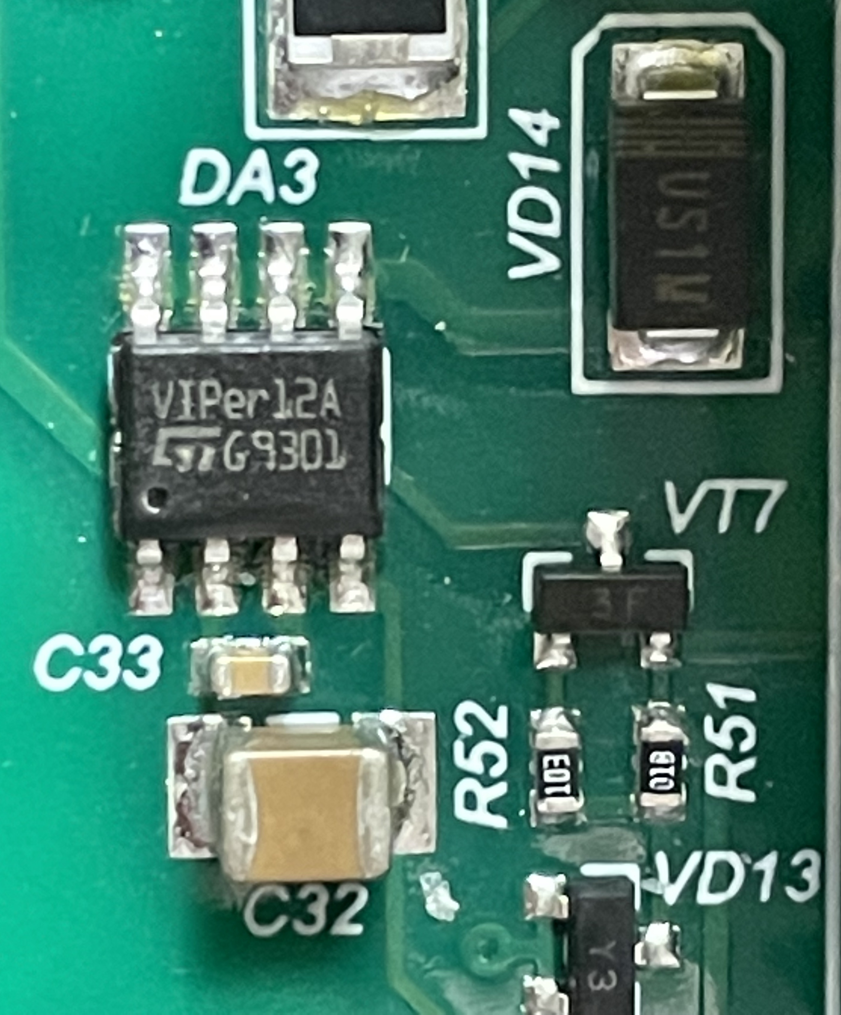

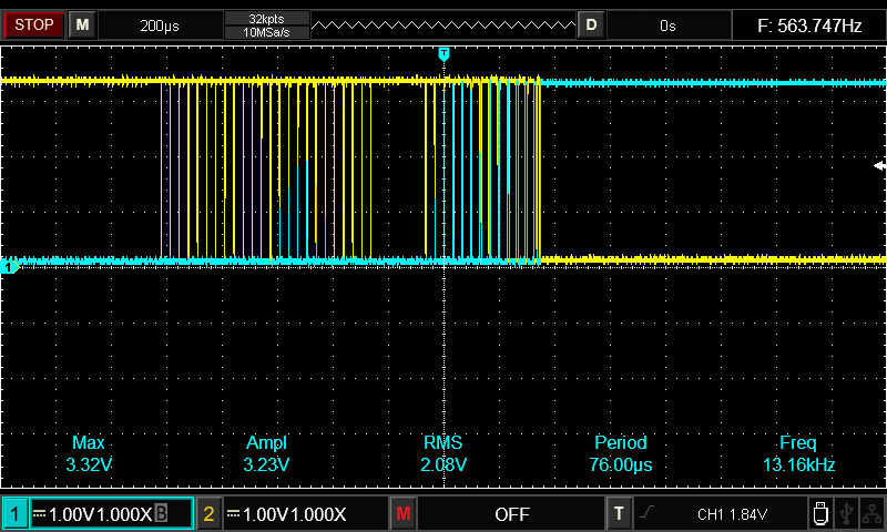

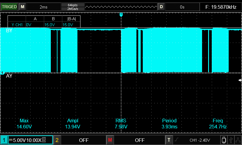

В стабилизатор попала вода.
Вылетели драйвер EG2181D (SOP-8) и IGBT транзисторы DGF15N65CTL0 (TO-220F).
Ревизия платы: 8М01.01.03LF-03
Подскажите, где найти данные транзисторы или подходящие аналоги.

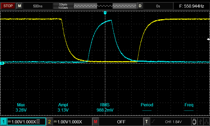

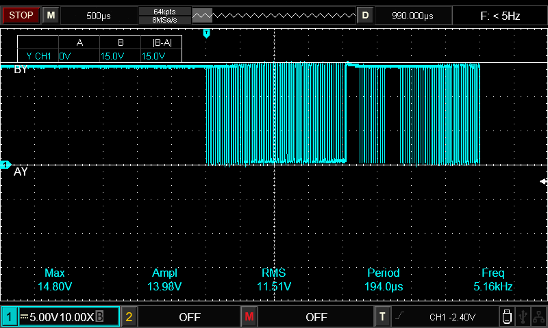

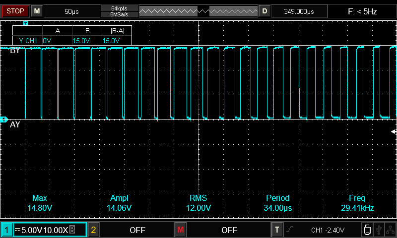

Тестирование проводил с помощью двух "паразитных" диодов (VT1,VT4) и ЛАТРа.

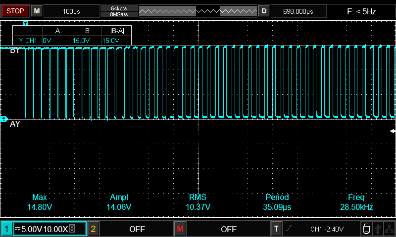

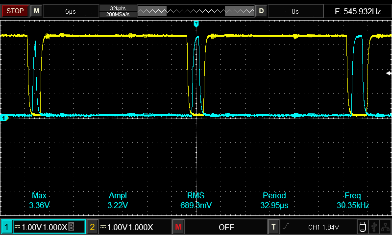

Сигналы на всех входах и выходах драйвера присутствуют.
DD2 pin1+2
VT2 E-G
Драйверы DD1, DD2 запускаются при напряжении AC 115V DC 140V
Драйвер DD3 запускается при напряжении DC 326V
Конденсатор C12 на 450V 330µF (d35 x 42мм)
Дежурка: 13.7V и -8.1V
Изображение Изображение Изображение Изображение Изображение Изображение Изображение Изображение Изображение Изображение Изображение Изображение Изображение Изображение Изображение Изображение Изображение Изображение

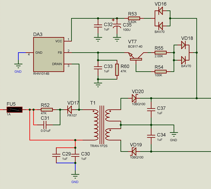

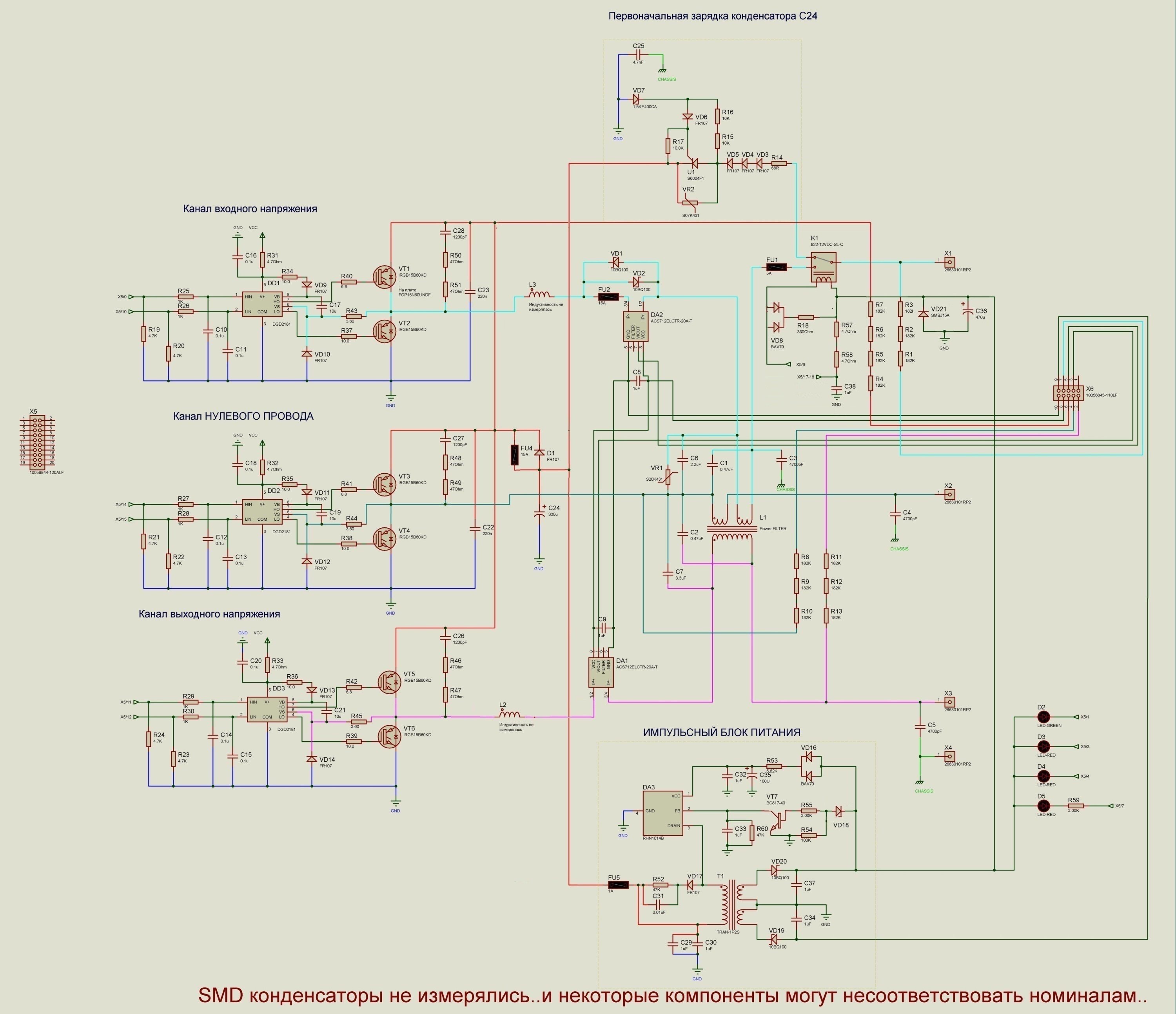

Схема данной ревизии отличается от найденых. Прилагаю схемы похожих инверторов.

NCE20TD60BF 20A 600V
DXG20N65FS 20A650V
10ШТ/DXG20N65FS TO-220F IGBT 20A650V

Спасибо за варианты.
Но судя по отзывам, с алика 90% людей получает LGBT вместо IGBT (перемаркированные мосфеты) :)
По приведённым Вами ссылкам магазины со сроком полгода-год и открыв любой самый продаваемый товар вижу отзывы в стиле "подделка пустышка продавец мошенник", если исключить остальные отзывы в стиле "брал не себе, не распаковывал, посылка пришла – 5 звёзд!".
На всякий случай написал в десяток магазинов (включая скрытые для РФ) с просьбой прислать даташит, посмотрим кто что ответит. :tea:
На 600V опасаюсь выбирать, DXG20N65FS TO-220F IGBT – кажется идеальным кандидатом. Но то-ли поиском разучился пользоваться... даташитов даже на китайских поисковиках не удаётся найти :oops:
С помощью байду попадаются: DXG15N65FSEK (650V,20A,VCE(sat)(typ.)=1.80 V@15A); SGT15T60SD1F (15A,600V,VCE(sat)=1.65V@IC=15A); SGT15U65SD1FD (15A,650V,VCE(sat)(typ.)=1.6V@IC=15A) и HMG15N65F с ещё более вкусными ценами и насыщением КЭ.
Осталось найти честный, проверенный магазин :roll:

DXG20N65FS это чисто китайское произведение . Эта же фирма что и родные игбт .
В вашем стабе ничего кроме чисто китайского нет :)
По поводу NCE20TD60BF вроде не подделка .
Тут нужно чутье и опыт )
У китайцев % 15-20 может и осталось, я имею в виду по транзисторам.
