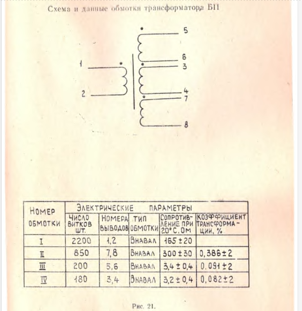

Всем привет!
Попалась мне вундервафля под названием РИФ К-1151. Однако когда вынесли его из закрывающегося министерства забыли забрать БП (ну с кем не бывает :) ).
Хочу привести его в рабочее состояние. Нашёл документацию от него и выяснил, что ему требуется 4 линии питания: 24,12,9 вольт постоянки и 80 вольт переменки.
Нашёл даже схему его блока. Простая как спичечный коробок, однако, в её основе трансформатор.
Естественно, в закромах ничего похожего не нашёл, однако в документации есть характеристики обмоток:
Ранее с намоткой трансформатора дела не имел.
Уже сразу возникло куча вопросов:
1) в оригинале транс был "Ш"-образный, корректно ли его будет намотать на кольце, сделать тороидальным? Количество витков при этом как-то менять нужно?
2) В документации не указано сечение обмоток. Какое сечение выбрать для обмоток, если учесть, что на обмотках 3 и 4 ток не должен превышать 1,5А, на обмотке 2 не более 0.1 А, а на входе стоит пред 0.5А?
3) Чем изолируют сердечник и обмотки друг от друга?
Прошу помочь чайнику

Проще найти трансформатор - например серии тан тпп... 12в 24 в можно взять блоки питания от компьютерной техники , можно просто на каждое напряжение свой трансформатор поставить .
Если мотать то изучайте расчет трансформатора - есть куча программ или по старинке по справочнику на калькуляторе :))

1. Мотать можно на любом сердечнике из железных пластин.
2. Диаметр провода из расчёта 3,5-4 Ампера на мм^2.
3. Сетевую обмотку изолируют нескольким слоями термо-стабильной изоляцией, вторички через 1 слой.
На кольце такое количество витков без опыта мотать рискованно, если нет станка. Можно взять готовый трансформатор мощностью 12-15Вт и намотать нужные втоички пересчитав количество витков.
