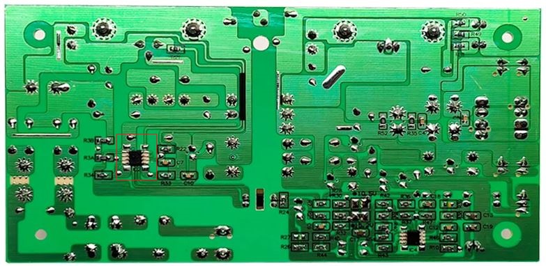

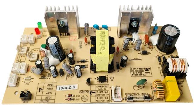

Не выдает напряжение на элементы Пельтье и вентиляторы обдува. Все электролиты поменял. Напряжение скачет на питании микросхемы (маркировка затерта - на фото обвел красным прямоугольником). От чего ещё может скакать на ней напряжение? :cry: попробовать заменить силовой MOSFET HFS5N60S ? :dont_know: хотя выпаял, прозвонил его, вроде живой хоть и жарился знатно, видно по цвету текстолита.

И на самопитание шимки тоже поменял? А как оптопара поживает и тл431 ?

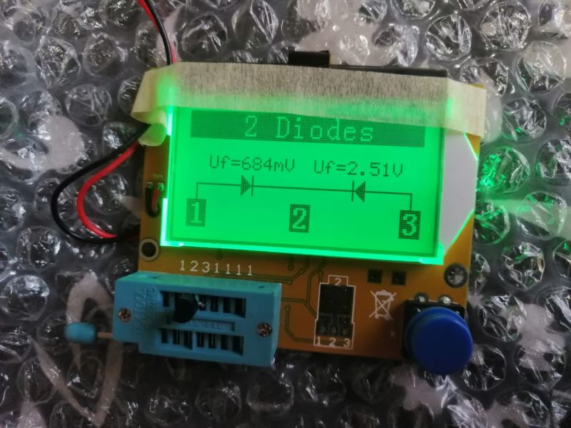

Да, электролит 47 мкф 50 вольт и 68 мкф 400 вольт с права заменил сразу, впрочем как и все с левой низковольтной стороны. Сейчас выпаял TL431, проверил китайским тестером (замкнул его катод и управляющий электрод, отобразился как два встречных диода, один как обыкновенный диод, а другой как стабилитрон на 2,5 вольта), всё в норме. Оптопару EL817, только прозвонил диод, в норме. Но на всякий случай поменяю.
Если осцилом посмотреть выход шимки - должны быть импульсы запуска . Конечно при достижении на ее питании напряжения запуска .
Но скорее менять шимку .
Проверка заменой . Так-же резистор на истоке проверить ( CS )

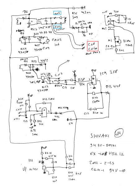

Нашел в интернете схему данного блока, нарисованную от руки, красным и синим прямоугольниками пометил выход питания Пельтье и вентиляторов

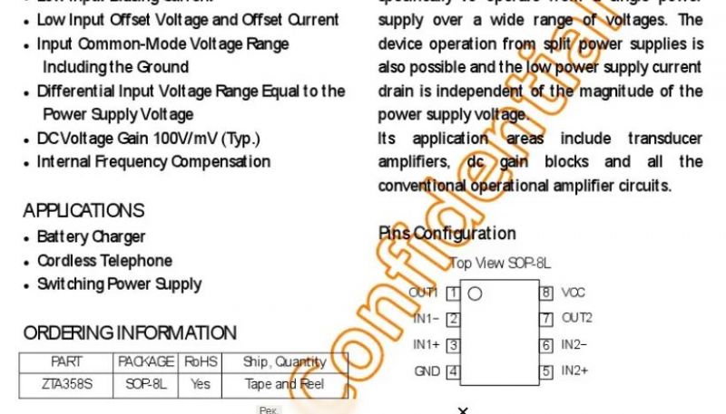

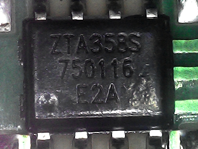

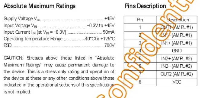

контроллер питания на плате вот такой ZTA358S (двухканальный операционный усилитель)
По datasheet не пойму какое рабочее питающее напряжение у этой микросхемы должно быть на восьмой ноге? :?

Напряжение питание у 358 усилителя между 4 и 8 ногой может быть от 3 до 32в.

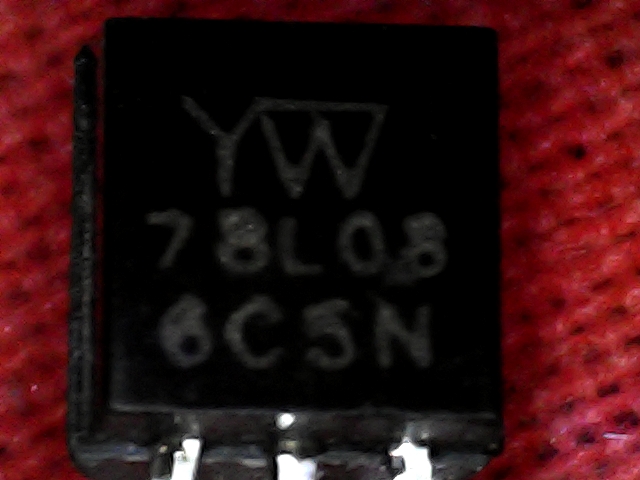

виновник найден 8) , посадочное место на плате IC3 ( :write: Микросхема 78L08 представляет собой последовательный компенсационный стабилизатор напряжения с фиксируемым выходным напряжением 8 В и выходными токами 0,1 А.), даже сделал его фото "в лицо" , на вечную память ))) звонился как нормальный, и выходное напряжение было 8,1 вольта....но только после замены на новый, всё заработало как надо :kill:
на выходе блока питания появились 15,9 вольта, но если подключить нагрузку - один элемент Пельтье, напряжение не проседает, а как только подключаешь два...падает до 6,5 вольт. Подумал проблема с одним из элементов Пельтье, подключал поочередно, но суть не меняется ....с одним 15,9 вольта, с двумя 6,5 вольта, при этом холодильник работает нормально, "морозит" или лучше сказать охлаждает до положенных ему 5 градусов.
Вопрос ... :dont_know: ...так и должно быть, это нормальный режим работы блока питания ? или всё таки ещё где-то собака зарыта...

Пельте работают в режиме стабилизатора тока, точнее БП им его обеспечивает. Так что всё нормально скорее всего, раз морозит. Я их лет 10 назад чинил, полмашины таких холодильников (несколько десятков) привезли торгаши, ими Редбулл холодили в рекламных ящичках по акции на торговых точках. Насколько я помню схемотехнику там 358 ОУ снимает значение тока с шунта на выходе БП и стабилизирует выходной ток в цепи элементов Пельтье, это же диоды по большому счёту. А базовая ИС 494 вроде, по схемотехнике как АТХ древний.
