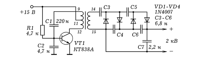

Сам микрофон (капсюль и усилитель) – из состава вот этого измерительного комплекса, основной блок которого, к сожалению, утрачен.
Блок – с батарейным питанием 12 вольт, а значит – там имеется преобразователь 12 вольт – 28/130/200 вольт.
Какой именно преобразователь – установить не удалось.
Схемы блока, к сожалению, найти не удалось.
Похожие схемы применяются в промышленных шумомерах.
Например, вот в таких – см. схему

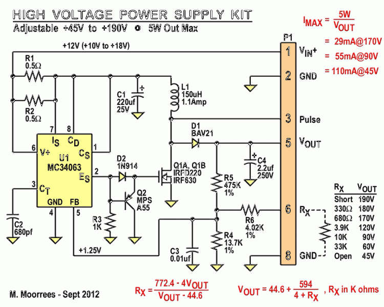

miola07, сори рисовать сейчас нет возможности но все ключевые слова для поиска я уже дал
вот чтоб познакомиться с идееей преобразователя с умножителем
https://rmajer.narod.ru/electr2010/gl1-7.htm
только нужно приделать стабилизацию
вот схема без умножителя - чисто обратноход (он вероятно будет чуть хуже по кпд на микромощностях но тоже вполне пойдет для задачи).
со стабилизацией, от 12V она будет хорошо работать
R4,5,6,Rx увеличиваем ~ x3..5раз для повышения кпд на микромощностях
R1||R2 - заменяем 1 резистором 1..3R
fet можно послабее
С4 - металлопленочный 0.1..1uF 400V
после него резистор 100k 1M и еще такойже пленочный конденсатор
чтоб это правильно подключить не добавив помех от преобразователя по общему проводу - нужен кусок схемы с микрофоном и предуселителем. и цепями питания предуселителя.

Внизу слева схема преобразователя. Тебе примерно такое и предлагают.
AlexS4 твои схемы все шумные. Оригинал синусоидальный двухтакт, такой и надо проектировать и мотать транс

там 2тактный блокин генератор нарисован, откуда там синус :?
можно и ее, но она существенно сложнее в повторении из-за трансформатора, а помех даст ровно столько же, как и педложенный мной бустер на 33063 (кстати тожесамое можно и чуть проще, напр на uc3842 итп )
транзистор в обоих случаях чтото вроде 1N60G/1N65G
а шумы надо прсто отличать от помех и грамотно бороться и с тем и с другим :)
возможно прийдется экранировать преобразователь. оригинальный тоже скорее всего экранирован
и сделать ему LC фильтр питания в том же экране.
