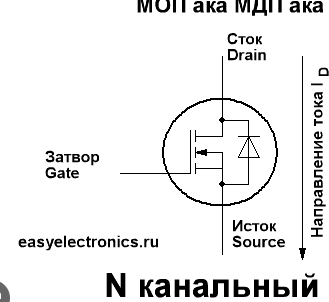

сток-исток у полевика надо всё же отличать (когда в теорию ударяешься).....твой конденсатор 200 мкФ очень способствует пробитию затвора...а ты ещё и вопрос задаешь...убери его, а затвор можно защитить стабилитроном
 Заголовок сообщения: Re: Помогите с подборкой Inrush Current limiter
СообщениеДобавлено: Чт май 01, 2025 12:20:07
Зарегистрирован: Чт окт 21, 2021 12:27:42
Сообщений: 16
День добрый, я не нашел ошибки по даташиту все верно сток вверху 2 исток внизу 3. Бытуем мнение про 1uF на 100 Ватт исходной мощности.

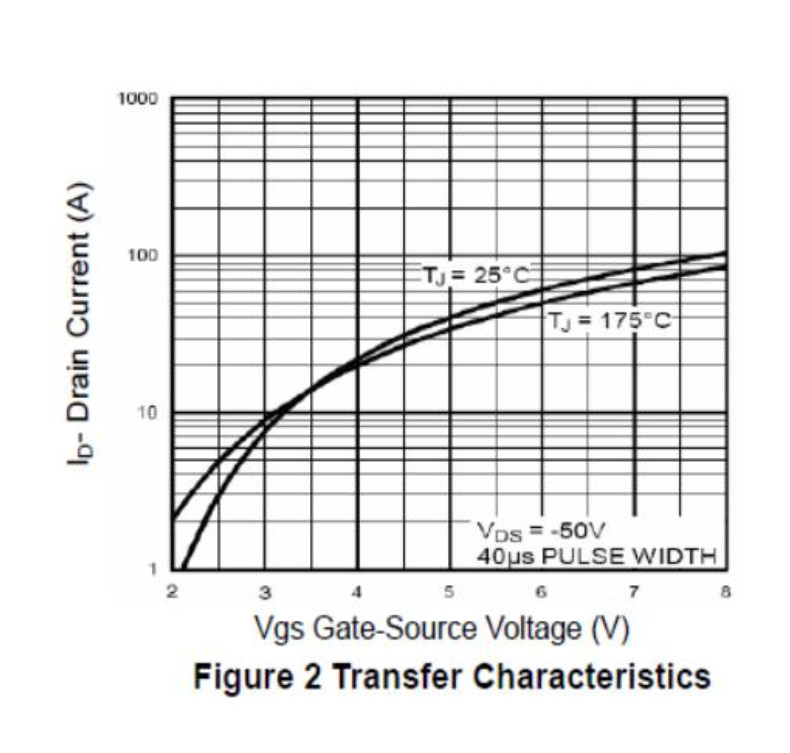

Телекот писал(а):
время заряда конденсатора ?
Плавное нарастание потенциала на затворе мосфета .
Резистор-конденсатор как времязадающая цепь заряда .
при сравнително медленном возрастании напряжении на затворе скачёк тока будет довольно большим.
Вот поэтому и надо смотреть даташит мосфета . Не надо их всех уравнивать .
Вот график из даташита dh100p40 ( 100 в 40 а)
