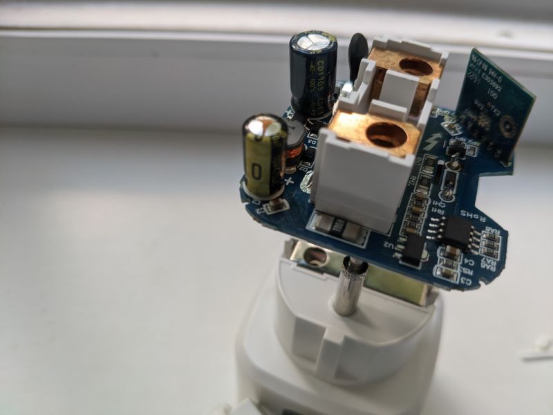

Розетка начала периодически самопроизвольно отключаться.
При вскрытии обнаружен опухший конденсатор 10V 470mkF.
Точно такого же не нашел, подпаял на 25V 470mkF.
Вопрос, будет ли все нормально с работой розетки?

Будет, возможно даже беременность этого конденсатора не наступит или наступит только гораздо позже.

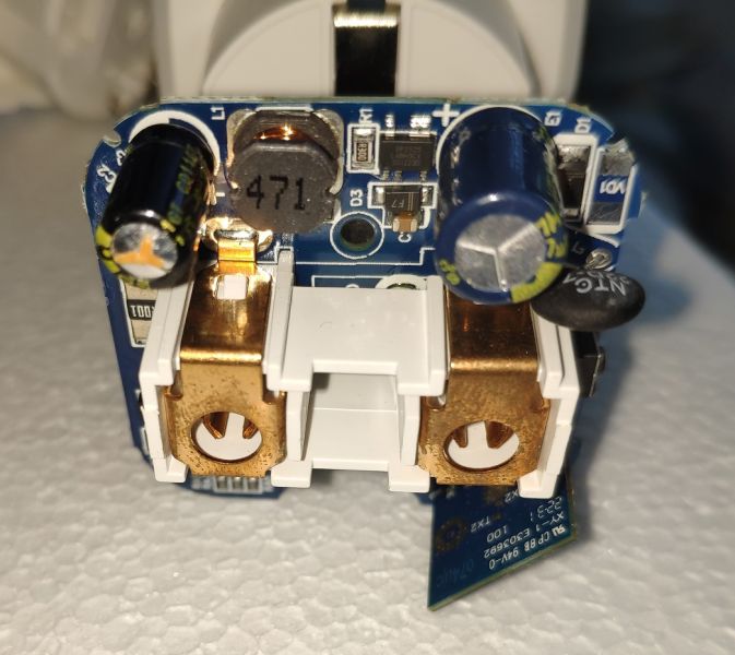

Ещё интересует, не повлияет эта замена, на другие детали в схеме?
Не приведет ли это, к другим проблемам?

10v и 25v это допустимое напряжение на котором может работать данный конденсатор, если на нём будет 5 или 10v то он просто будет работать не напрягаясь.

С меньшим напряжением нельзя, с бОльшим можно но в допустимых пределах. Никто в здравом уме не будет на 400 вольт электролит ставить вместо 10 вольтового, но работать будет так же

По поводу мкФ такое же правило, больше можно или только 470мкФ?
У меня есть кроме 25v 470мкФ ещё 16v 680мкФ и 25v 680мкФ.
Какой из трёх вариантов лучше подойдёт?

Это уже нужно смотреть схему в какой цепи стоит. Здесь похоже стоит в питании значит можно и по больше поставить. Но увлекаться не нужно. Подойдут все 3 варианта.

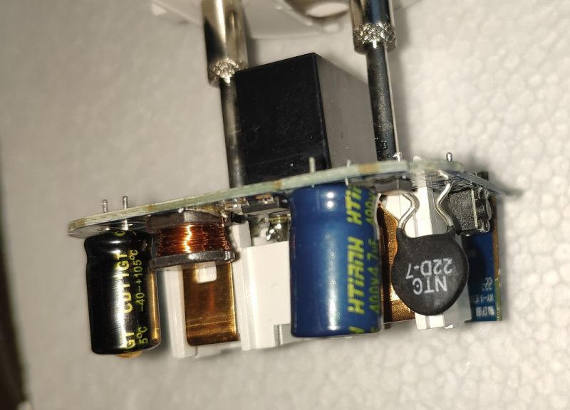

Замените оба конденсатора. Второй скорее всего в таком состоянии (сухой или с почерневшим от кипящего электролита диэлектриком). Ничего, что внешних признаков не имеет.

Второй не почерневший. В чем смысл его менять?
После замены на 25v 470мкФ розетка работает.

Если соседний поврежден/в том же корпусе, близко друг к другу, рекомендую заменить. Особенно после того, что он установлен рядом с NTC (который греется во время работы). Раскалывание корпуса - конечная фаза разрушения. Затем он становится полностью сухим. Судите сами. А так продлите срок службы устройства.

4,7мкФх400В если есть ESR метр я бы проверил
