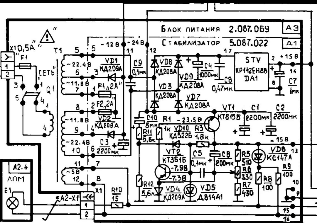

Добрый день. Задача — получить 15~0~15 от блока питания Маяк 233. На схеме БП вижу 11,8 на плечо и 22,4 на плечо. Питать нужно предварительный усилитель на базе двух NE5532 и одного PT2399. Что с этим можно сделать?

у тебя на схеме и нарисовано по + И - 15 В....7815 и 7915...

Нет там переменки 15-0-15, есть 22,4-0-22,4 или 11,8-0-11,8. И как их не соединяй, 15 не получится.

Нужно не только БП от маяка смотреть, а и схему самого преампа, точнее- как организовано его питание- если там есть стабилизаторы (а они, скорее всего, есть) нужно смотреть, что там стоит, и какое выходное напряжение у стабилизаторов. Если ±12 вольт, то, наверное, можно и ~ 22 вольта подать.

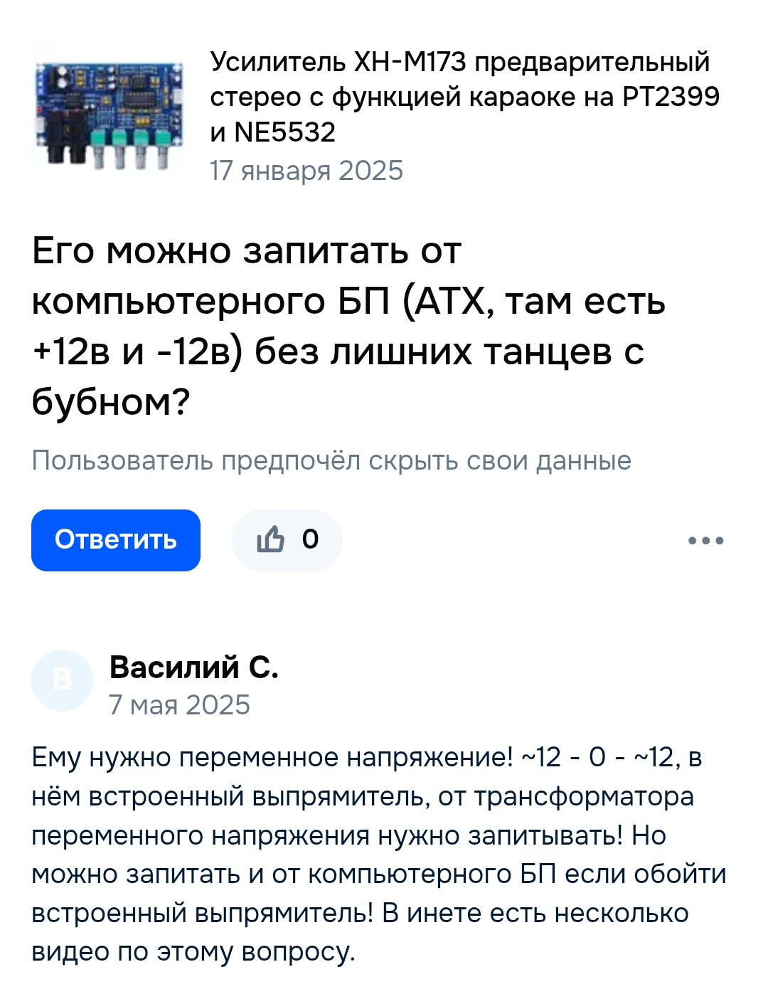

Сам Маяк, а грубо говоря корпус с БП и платами, без половины деталей (использовался как донор), мне достался от одного человека. В его корпусе, вместе с рабочим индикатором, я решил собрать усилитель под советские колонки. Плата усилка была куплена по сходной цене лет так 7 назад, но времени заняться не было. Сейчас стало малость по свободнее вот и занимаюсь на досуге. В качестве преампа заказал готовую плату https://ozon.ru/t/UMNmMq7 , но не сразу заметил гданс по питанию.

На входе питания после моста - электролиты на 25 Вольт. Значит 22.4 переменки - противопоказано. А вот от 11 вольт имеет смысл пробовать - должно работать.

За ними могут оказаться другие элементы, которые не выдержат повышенного напряжения. 22.4*1.41=31.58 Вольта. С учётом, что сейчас в сети зачастую не 220, а 230 вольт - уже вплотную подходим к ограничению некоторых операционников в 35 Вольт по питанию. И главное - зачем? Уровни сигналов, которыми оперирует преамп - очень далеки от питания даже 11 Вольтами переменки.

То есть, подключайте вашу плату к выходам стабилизаторов +11,6 вольта, -11,6 вольта и "земле", и наслаждайтесь.
преамп.PNG [63.99 KiB]

Да, с вольтажом я дал маху. Но переменка таки нужна, о чем было заявлено продавцом. Значит 11.8 мне будет как раз достаточно.
А это точно ответ продавца?
И в любом случае ответ безграмотный - через выпрямитель постоянка проходит не хуже переменки, незачем обходить выпрямитель, можно пройти сквозь него. Ну да, в мосту будут ток пропускать не 4 диода, а два. Но почему это может смущать?
Кстати, из описания товара прямо на Озоне, куда вы, лично, ссылку привели:
В качестве источника питания может быть выбран любой двухполярный понижающий преобразователь постоянного напряжения с 3-мя выходами: -12В, 0В и +12В.
И там же, далее по тексту:
Усилитель XH-M173 содержит в своей схеме классический выпрямитель напряжения (диодный мост), благодаря которому предусмотрена возможность подключения к источнику питания с переменным напряжением
Т.е. - хоть постоянку ему, хоть переменку - всё предусмотрено.

Если на вход выпрямителя вы подадите постоянку, то вы этого даже не заметите- выпрямитель просто "направит" оба поданных напряжения туда, куда нужно. Подключайиесь к ±11,6 вольта и не мучайиесь.
