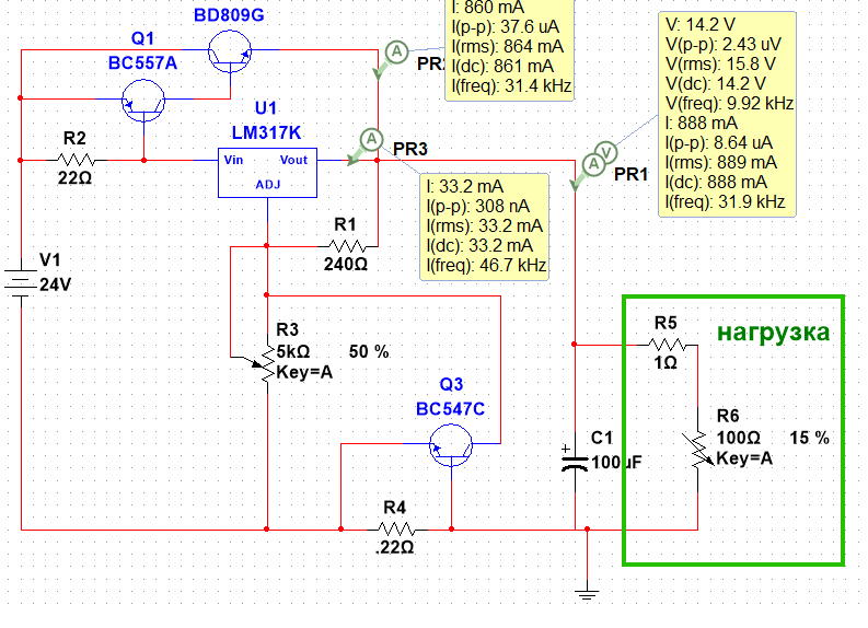

Приветствую!Делаю бп на lm317t с умощняющим транзистором,всё бы ничего,только столкнулся с кз и вылетом транзистора,в интернетах нашел только эту более менее простую схему с защитой транзистором 3102.Из силовых только npn имеются,поэтому хочу поинтересоваться-будет ли работать защита,если как на схеме подключу справа транзистор?Или посоветуйте более лучшую схему-но сложные я не потяну,я прям сильно начинающий,поэтому прошу сильно не пинать :))
P.S.Нашел PNP П216А из NPN имеется D209L
Трансформатор 150 ватт 1 обмотка 28 вольт без фильтра (с мостом и фильтром 38в+-)без просадок под нагрузкой работает с 28в до +-2в Хочу снять 4 ампера не длительно-длительно 1.5а Очень прошу кому не трудно просимулировать в программе с этими силовыми транзисторами на защиту от кз(мелкие транзисторы любые найду)я просто не умею пользоваться этими прогами)
Примерно так

Спасибо большое!Такие детальки есть,а R5 это нагрузка?-его не нужно ставить?И регулируется от 0-28 в а так на фильтре после трансформатора 38 в-этож схеме не повредит?

без R5 защита не работает просто...)))
Юрик256
вы бы сначала написали сколько тока, сколько питания, сколько выхода...а то требований нет, а схему дайте...
нормальную простенькую защиту от замыкания к 317й трудновато приделать...схема защиты будет сложнее стабилизатора...

на входе 24 В, 317 меньше 1,2 В сделать не может, знач., при чистом КЗ ток не ограничен, сгорит всё вместе с тем ВС547....317 не для 40 В....не, ты же можешь проверить теорию практикой, раз ещё одна 317 осталась.... :)

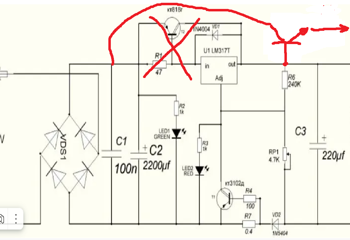

Понял)Тогда уменьшу амплитудное до 35 в-мне просто нужно,чтоб там чтото осталось-ведь под нагрузкой просядет до номинального 24 в останется я думаю?Такую еще подкинули схемку

если на замыкание не рассчитывать, то как стабилизатор работать может любая схема...некоторое время...)))
