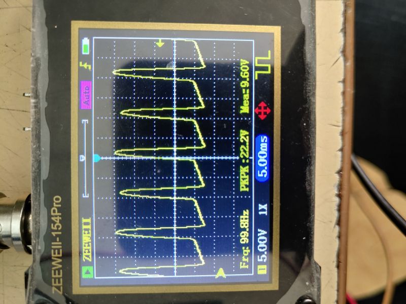

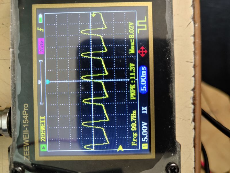

На базе ПП1 есть сигнал 100 Гц. Приложены осциллограммы: на катоде Д5 при токе нагрузки 0.5 А, на аноде Д5 без нагрузки и на аноде Д5 при токе нагрузки 0.5 А. На базе ПП1 тот же сигнал, что и на аноде Д5. Амплитуда пиков увеличивается при увеличении тока нагрузки. Заменил Д5 (Д226б), старый прозванивается как годный (мультиметром в режиме диода в одну сторону бесконечность, в другую есть падение напряжения). Также заменил С2. Эффекта не дало, осциллограммы такие же, при токе нагрузки больше 1 А увеличивается выходное напряжение БП до 55-60 В и сильно увеличиваются пульсации (более 100 мВ).

А если вынуть ПП1 что будет?

Выпаял ПП1, на Д5 остались пики частотой 100 Гц, только теперь без нагрузки они примерно такие же как и были, а при токе нагрузки 0.5 А амплитуда сильно увеличивается, примерно как при токе нагрузки 2 А с установленным ПП1. Также заменил конденсаторы после диодного моста, которые были меньше 200 мкФ. Эффекта не дало.
