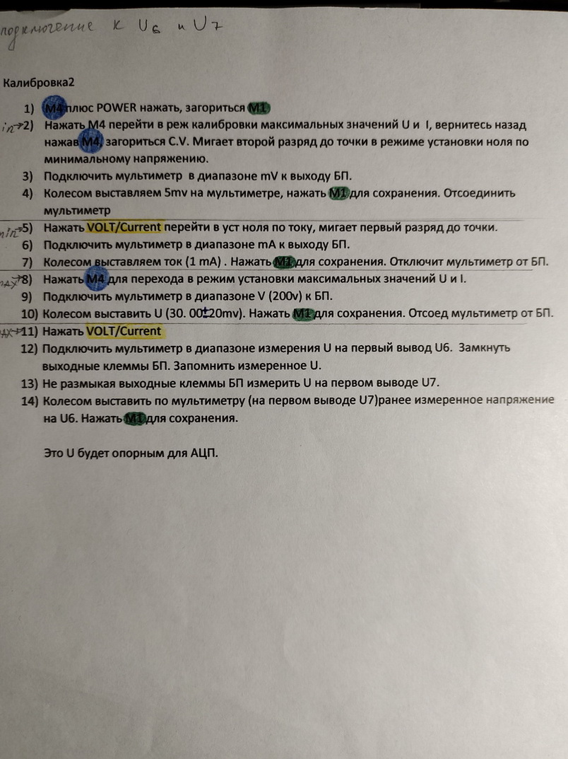

Купленный БП несколько лет назад практически не использовал, обходился другим.Сейчас решил его использовать для зарядки автомобильного кальциевого акумулятора поскольку зарядное "Орион" больше 14.7в не выдает а требуется более 15В для кальциевого. При зарядке к клеммам подцепил дополнительно мультиметр для контроля. Заметил что есть расхождение в показаниях лабораторника и мультиметра. После зарядки решил проверить в чем проблемма. Оказалось что лабораторник занижает показания тока практически в два раза. Посмотрев информацию в интернете и выяснил, что такое бывает и этот БП можно откалибровать. Нашел порядок калибровки и начал калибровать.Там четыре параметра выставляются: Минимальное напряжение,максимальное и соответственно ток минимальный и максимальный. Так вот установка максимального тока у меня не получилась. Требуется выставить 5А а у меня больше чем 2.16А не выставляется.Посмотрел в интернете несколько видео с калибровкой, в основном Немцы и Поляки это демонстрируют. На основе этих видео, составил еще четыре других методики калибровки. Но пока результатов полложительных нет. Разобрал лабораторник на предмет чего сгоревшего. Визуально ничего не нашел. Электролиты все нормальные и соответствуют емкости.На одном из форумов человек писал о том, что у него была то же проблемма с калибровкой, он перепахал весь блок заменив усилители TL082C в том числе.В результате он вроде решил эту проблемму описав свою методику, но как то неуверенно он об этом написал. Суть заключалась в том из его слов, что на последнем (четвертом) этапе при установке максимального тока, после нажатия кнопки Volt/Current он подключил мультиметр к выводу 1 U6 измерил напряжение и запомнил его, при этом выходные клеммы лабораторника он замкнул. Далее не размыкая клемы он измерил напряжение на выводе 1U7 и выставил энкодером лабораторника напряжение которое было на выводе 1 U6. После этого нажал М1 для сохранения. Это напряжение он пишет будет являтся опорным.Далее выключил и включил лабораторник для проверки. У меня врпрос, может кто сталкивался с такой проблеммой и если да, то как ее решил. Может кто подскажет по какому пути направитться в этой ситуации?
Комментарий к файлу: Калибровка
