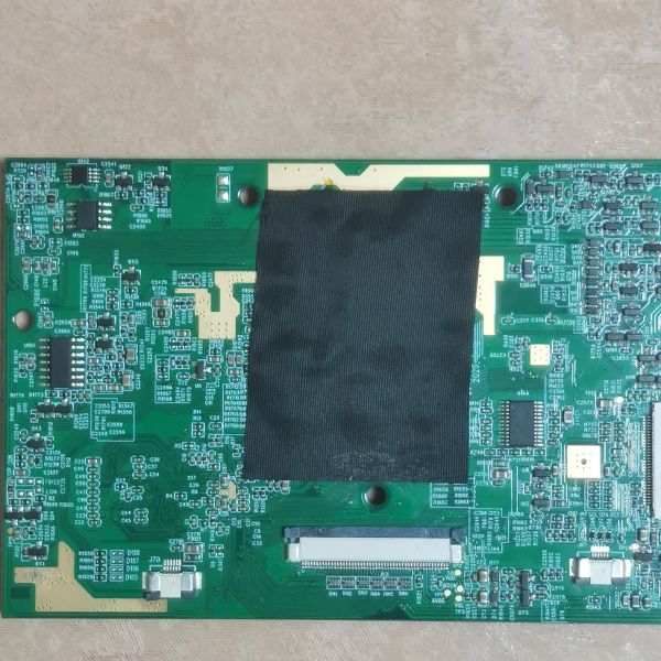

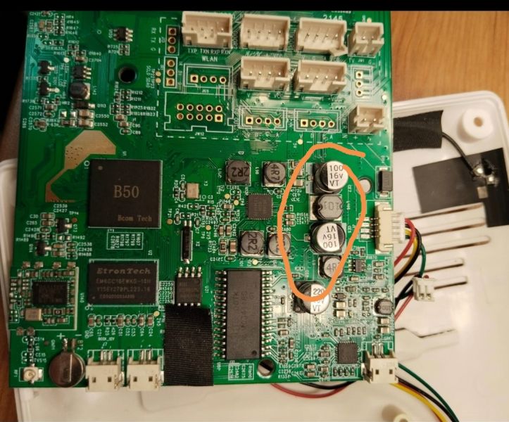

Здравствуйте. Материнская плата от видеодомофона в КЗ. На фото показал участот где все звенит. Подскажите куда копать?

Так там и должно звенеть. Правда, конечно не совсем все, но очень много.
Там надо напряжения замерять, и однозначно - лучше осциллографом.

Напряжение где должно быть 5в там 0.5в..На фото мультиметр показывает КЗ.

Силовой дроссель всегда показывает КЗ на прозвонке
А если там напряжение 0.5, то в первую очередь надо смотреть чип, который там справа рядом стоит.

Чип выпаял, КЗ осталось. КЗ на разьеме материнской платы.

Там ещё много есть деталей для выпайки
И кстати, разъемов на фото аж 12 штук....

Они при выпайке поплывут .
Это дешевый легкоплавкий пластик )
На фото виден чип мультипитания PMU .
Скорее всего он коротит .
Как новичку скажу метод быстрой диагностики - подключить лбп с ограничением тока 3 а и 0 в и постепенно повышать напряжение до рабочего на участке кз .
Элемент в кз будет грется , его и выпаивать . :)))
Можеш поставить плюсик в карму за единственный тут толковый совет . Это я без ложной скромности 8)

Подключил лбп, нагрелся дроссель который на фото между конденсаторами обозначил.

Нагрелся - это ещё не значит, что он неисправен. Если генерация ШИМ отсутствует, то он и должен греться. До тех пор, пока не сгорит.
Если в обвязке чипа нет неисправных деталей, то придется менять чип.

нагрелся дроссель
Он один не может грется , там еще что-то горячее :facepalm: Дроссель имеет толстый провод .
Что-то совсем уровень "радиогубителей"
упал .
Или это просто хитрый троллинг 8)

Если верхний ключ пробит насквозь, то может.

Дросель снять и еще раз подключить лбп?

Зачем ? Чтобы найти на одной из контактных площадок полное напряжение питания, а на другой - землю ?
Это не сильно мощная PMU , если греется дроссель то она точно дохлая .
А чтобы он не грелся при токовой проверке , подключать напрямую к выводам ее на дроссель . Хотя измерение мультиметром достаточно .
А потом отпаять PMU и замерить этот канал PWM .

Внимательно под лупой 40х посмотрел и увидел пробитый конденсатор. Снял КЗ пропала. Подключу лбп посмотрю. А как узнать номинал? Он smd , на фото под дроселем стоит.
Не расказывай сказки , лупой пробитый конденсатор не видится . И тем более он прожигается ( становится горячим ) лбп диагностикой на ура .
Если керамический смд конденсатор треснут - он не будет коротить . Дырок на нем не бывает .

Я написал как есть, керамический видно как пробит, на коричневом фоне черненькая полоса. Сопротивление не помню, могу замерить и написать.
Добавлено after 1 minute 38 seconds:
Я на форуме по ремонту телефонов видел что были такие случии.

Ни разу не встречал за 30 лет )
На внешней поверхности у пробитой керамики керамики все так-же как у целой .
И греется некрупная керамика с кз быстрее дросселя , которые вокруг микросхемы PMU ( у них низкая индуктивность и толстый медный провод так как высокая частота шим )

Подсксжите какой конденсатор поставить? Если прибор показывает 8 мкф? Спасибо.

Ставьте 5-10 мкФ, не ошибётесь. Другое дело на какое напряжение должен быть рассчитан этот конденсатор. Китайские конденсаторы необходимо ставить с двойным запасом по рабочему напряжению.
