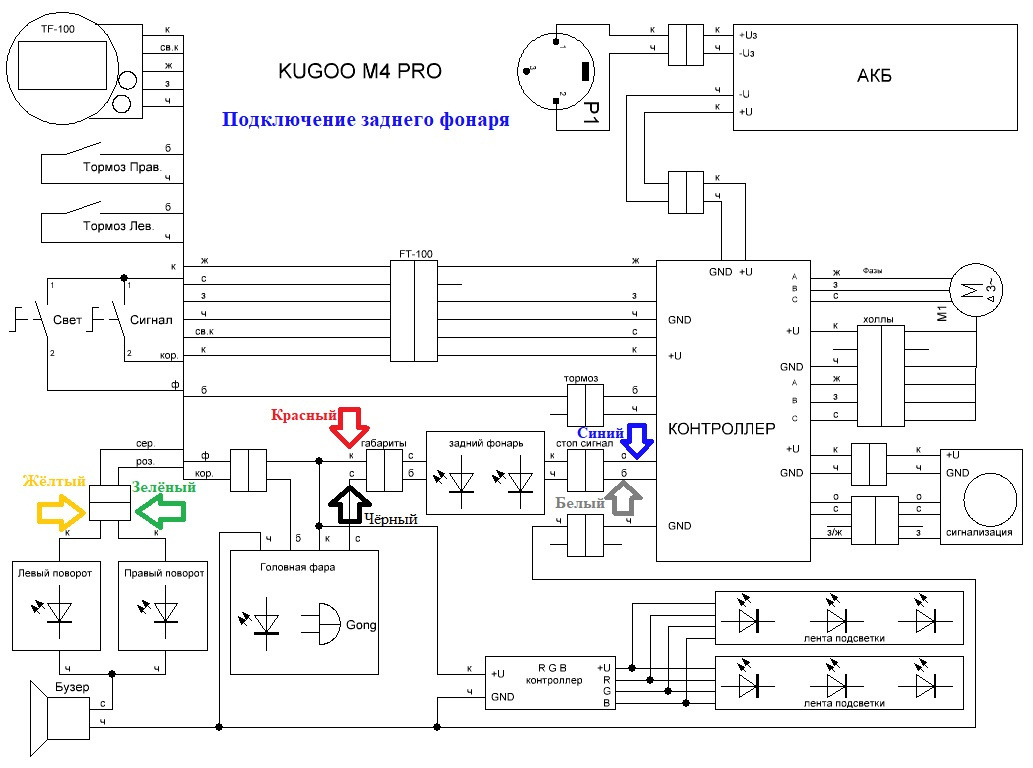

Вскрывать деку я не буду, и делать там внутри ничего не буду, можно хуже сделать без опыта, поэтому к аккумуляторам мне не подобраться. В штатном контроллере FТ-100 кажется нет вывода температуры батарей. Я могу что-то делать снаружи только.
49307-1280.jpg [246.89 KiB]
