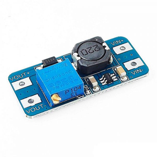

При напряжении 4.2-2.5В (параллельное подключение АКБ) обеспечить необходимый ток (1.76А при 3.7В) может только импульсный повышающий преобразователь с минимальным рабочим напряжением 2-2.5В.
Таким является народный MT3608.
Но экскременты с оным показали КПД порядка 50%, сильный перегрев (90-110С) и нестабильность (особенно при 2.7-2.5В...
Возможно есть другие повишайки с напряжением пинания 2В, ХЗ..

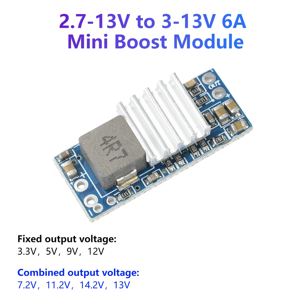

А вариант DC-DC Buck-boost (DC DC понижающе- повышающий) вы не рассматривали?
Вот, например:
https://aliexpress.ru/item/1005008428919779.html
Параметр:
Входное напряжение: 1,8 В-5,5 В постоянного тока (рекомендуется 2 В или более)
Выходное напряжение: 3,3 В/4 В/5 В (регулирование короткого замыкания)
Максимальный рабочий ток: 3А
Обычный/режим энергосбережения опционально
Защита от короткого замыкания на выходе
Встроенная защита от перегрева
https://aliexpress.ru/item/1005009706738748.html
Модуль повышения:
Входное напряжение: 2,7-13 В постоянного тока
Выходное напряжение: можно установить фиксированный выход постоянного тока 3,3 В/5 В/9 В/12 В, регулируемое выходное напряжение 3-14 В может быть изменено; заводской фиксированный выход 5 В по умолчанию
