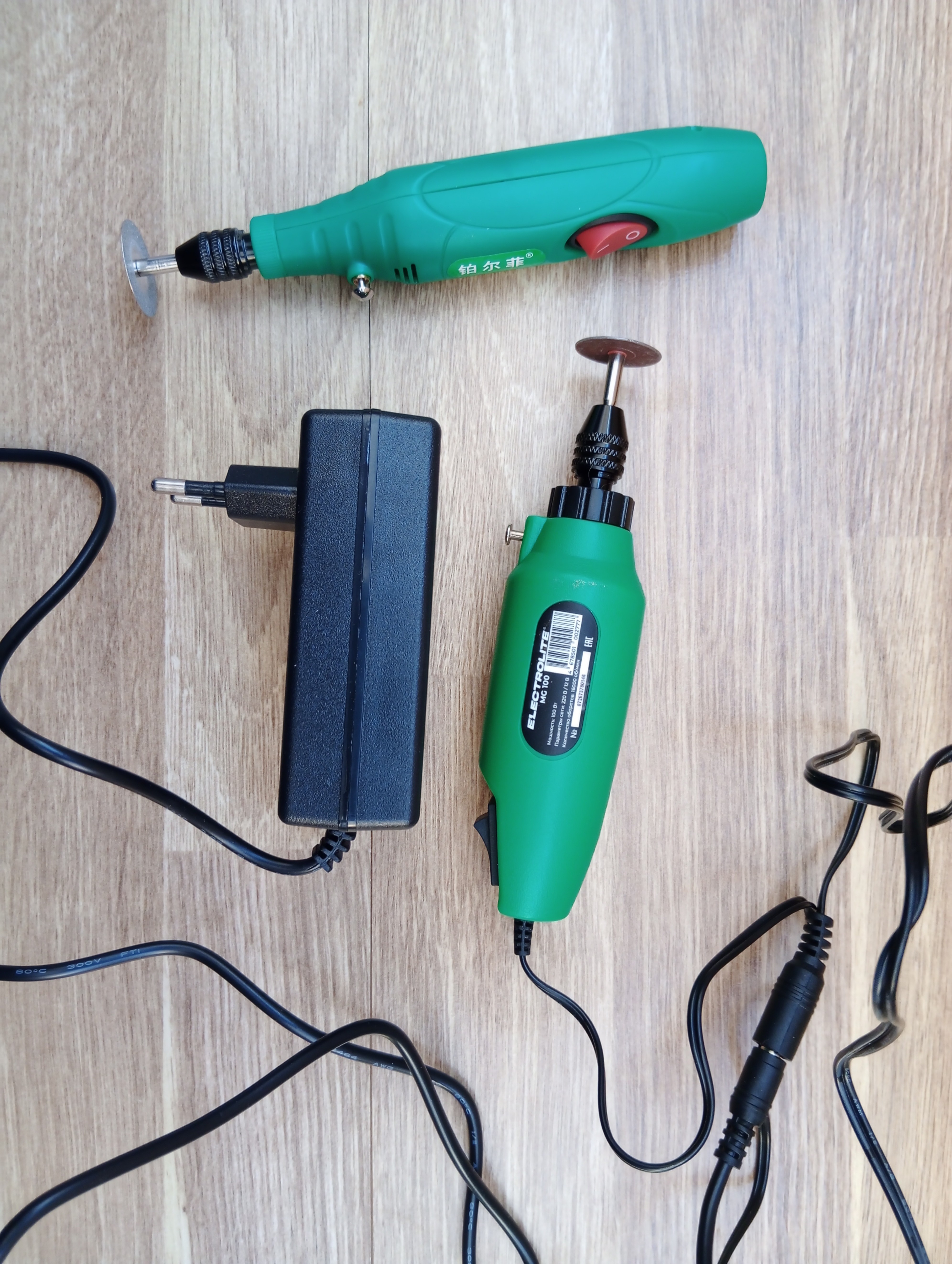

В продолжении темы, вчера приехали микросхемы, замена шимки и установка недостающего по схеме резистора RС сопротивлением 100 кОм решила проблему, всё заработало как нужно, погонял под нагрузкой, всё нормально.
Заодно ключевой транзистор и 2х анодный диод шотки посадил на теплоотводную пасту на радиаторы, а то её там не было, от слова совсем.
Приклеил на «казанский» автогерметик сетевой электролит к плате, дабы он не болтался, приклеил радиаторы к сердечнику ТПИ церез проставки, дабо они не телепались, а то радиаторы имеют только по одной точки опоры/пайки на плате, ну и плюс полупроводник их держит.
Заодно установил светодиод индикации включения сети, а то резистор на плате под него запаян, а светодиод не установили.
Вот такой китайский эксклюзив - купил, отремонтировал, пользуйся...
Данный БП планировался для питания мини граверов, а то блоки питания, которые идут в комплекте ну совсем маломощные, один вообще 12V 0,5А.
Фото кликабельны:
