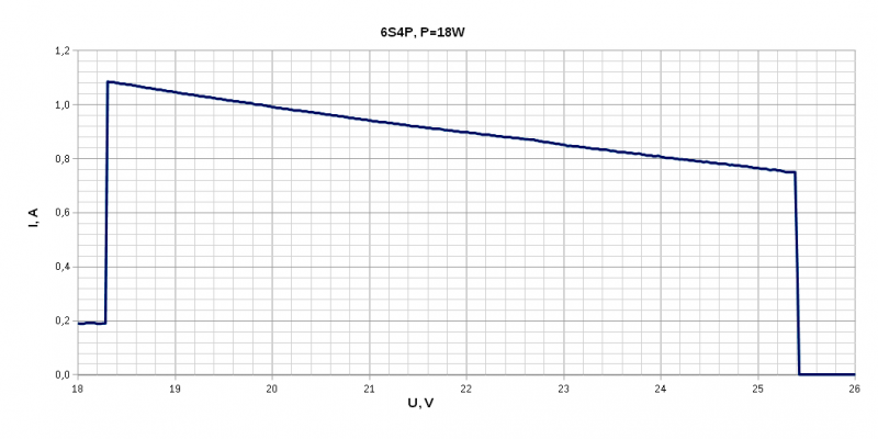

Сейчас снял зарядную характеристику (напряжение и ток на имитаторе АКБ) при работе от 18W ЗУ:
Напряжение начала полноценного заряда 18,3В
Напряжение окончания заряда 25,4В.
