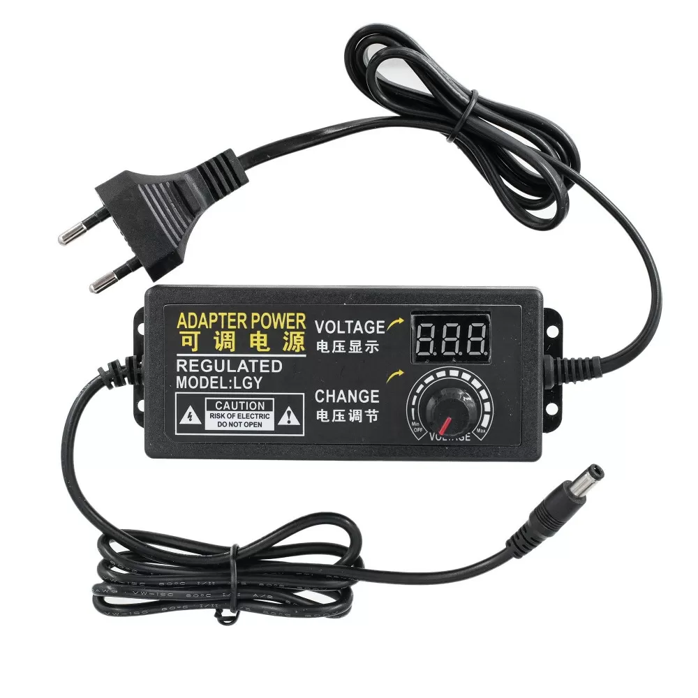

Для чего можно использовать такие блоки питания и с чем их использовать не желательно?
3 - 24 вольта или до 30 вольт наверное на первой картинке, бывают похожие других производителей, немного в другом корпусе, с другой маркировкой.

Светодиоды, моторы, нагреватели, всякое цифровое без точных и чувствительных аналоговых узлов. Другого применения импульсным БП не вижу.

Ещё не желательно использовать для чувствительных радиоприёмных устройств , типа трёхпрограмнеков ! И других радиоприёмных устройств.
Добавлено after 1 minute 52 seconds:
Потому что там гармоники от ДЭСИ-ДЭСИ могут "забивать" вход приёмника .
