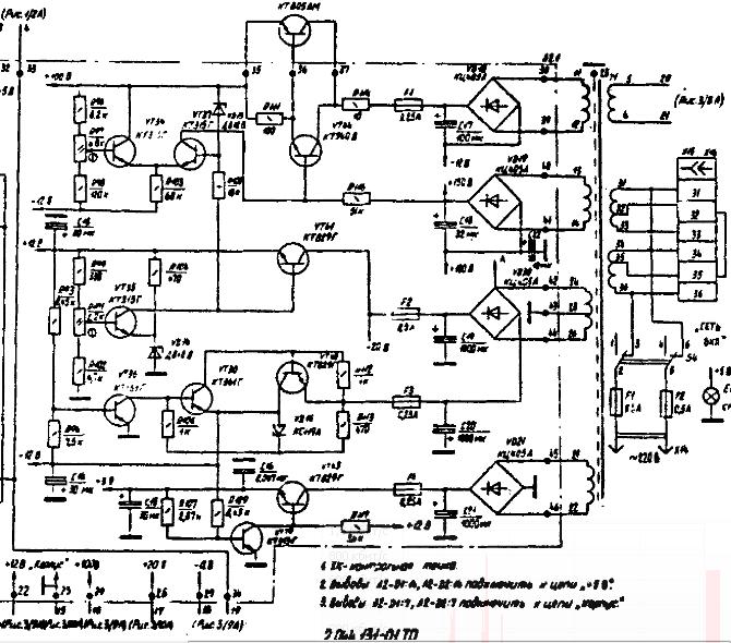

Привет всем!
Хочу собрать(попробовать) стабилизатор на основе LM317.
Параметры такие: входное 110-130В, выходное 100В. Ток 0.5-1А.
Есть в Инете такая схемка:
Кто делал, подскажите, насколько рабочая схемка?
Такой стабилизатор я хочу вставить вместо транзисторного КСН в Ослике С1-118А...
Питания +12В, -12В, +5В - элементарно - на кренках, а вот +100В - не пробовал...
БП С1-118А.JPG [103.06 KiB]

Документ snva583.pdf прочти. :wink:

Да, похоже... :) Только там ток мал...
Но в принципе схемка рабочая?
Судя по предохранителю на входе(после моста) ток там не более 250мА...

Там разница между входом и выходом будет 10-30в, так что оно "входит в рамки". Ток там не большой.
Добавлено after 40 minutes 54 seconds:
Это называется стабилизатор с незаземлённым(плавающим) выходом (floating regulator) — это один из способов достигнуть высоковольтной линейной стабилизации. Его суть заключается в том, что секция управления и последовательно включенный проходной транзистор "плавают" на входном напряжении. Стабилизация выходного напряжения осуществляется путем распознавания "земли", которая выступает как отрицательное напряжение применительно к выходному напряжению. Выходное напряжение служит в качестве "плавающей земли" для схемы управления, а энергия для этой схемы и проходного транзистора извлекается из перепада напряжения (разница между напряжением на входе и выходе) или обеспечивается вспомогательным изолированным источником питания.
:write: http://nauchebe.net/2011/11/linejnye-st ... m-vyxodom/

Всё зависит от стабилитрона на 39в, если он выдержит бросок тока зарядки выходного конденсатора то будет работать. Дело в том что в момент включения даже если вы свой источник будете включать только в момент перехода напряжения через 0 и то этот ток может достигать 3А. В других случаях ещё больше. У микросхемы защита может справится а вот как поведёт себя стабилитрон зависит от его импульсного тока.
сюда надо добавить ещё и пульсации на входе.

Я бы в "исходной" схеме поменял бы местами 10 и 100 мкФ - на выходе стабилизатора конденсатор такой большой ёмкости, в общем- то, мне кажется, не нужен.. :dont_know:

Разница между входным и выходным напряжением составляет 10...30 вольт. Что при токе в 1 ампер составит 10...30 Ватт
Вы собираетесь рассеивать на этом корпусе такую мощность?
У ТО220 температурное сопротивление кристалл-корпус составляет 4,2 градус/Ватт
То есть ПЕРЕПАД температур между кристаллом и корпусом составит 42...126 градусов
Если даже представить себе, что радиатор будет иметь температуру 40 градусов (водой будем охлаждать? :))) ), то и тогда температура кристалла составит 82...166 градусов. И если для 10 Ватт это еще прокатит,то для 30 - никак. Патамушта максимально допустимая температура кристалла по даташиту составляет всего 125 градусов.

Просто человек даже не может представить, что в момент включения на выходе МС НОЛЬ , на входе 110. МС кирдык. Физику учить надо. Нет мгновенных процессов и физику хотя бы в обьеме 6 классов изучали , а разработчики МС не дураки. Даже инженеры приходят с таким багажом, ужас! Куды катимся?

Ну ток там, как я понял не будет больше 0.25А, а намного меньше. Умощнение транзистором тут не рационально.

Всё зависит от стабилитрона на 39в, если он выдержит бросок тока зарядки выходного конденсатора то будет работать... в момент включения даже если вы свой источник будете включать только в момент перехода напряжения через 0 и то этот ток может достигать 3А.
Я понимаю, что на выходе 100мкФ уже не надо будет, его можно уменьшить и до 10мкФ... А про стабилитрон я знаю - он тут нужен мощный.
3)
АлександрЛ писал(а):
если я правильно помню- 45 вольт "входных" и 24 "выходных", при токе- 10 ма!!!. При включении LM317 "давала дуба" моментально
Ну это и котёнку понятно - питать ЛМку от 45 вольт - превышение! Но тут "плавающая земля" и всё зависит от падения напряжения вход-выход.
Да не будет там 1А!!! Я сразу не тот ток указал, забыл, что там ток мизерный... Я могу даже проверить - это не сложно.

Так вообще- то с ЛМ317 и так в любом случае получается "плавающая земля"- между выходом и выводом ADJ микросхемы- ВСЕГДА 1,25 вольта, а, согласно даташита, максимальное напряжение между входом и выходом- 40 вольт..

Ну, вот с "мизерным током" можно было бы попробовать- перед ЛМ317 поставить резистор такого номинала, чтобы на нём, при номинальном токе, падало, ну, вольт 10, хотя бы. Тогда, вместе со стабилитроном, возможно, ЛМ- ка и будет надёжно работать.

А может ваще не на ЛМке? может на TL431 + транзистор? Транзистор остаётся родной, а КСН - на 431...

"курите даташит с описанием высоковольтного стаба на лм317(с каскадом, отслеживающим падение вход-выход)"
http://www.pmillett.com/images/img7.jpg

А кто сказал, что входное напряжение микросхемы и предельное напряжение на её регулирующем транзисторе - одно и то же?
В даташите сказано, что входное напряжение должно быть не выше 40В. Входное, Карл! :) Это напряжение между 3 и 1 ногами (а не между входом и выходом), а в вашей схеме оно - аж целая сотня вольт. :o Это напряжение приложится к микросхеме через резистор 27 кОм. Успеет ли она хоть что-то пустить на выход раньше, чем схема управления будет убита? И про разряженный выходной конденсатор (=КЗ) тоже сказали.
Можно рискнуть проверить эту схему, но между 1 и 3 ногами нужно добавить стабилитрон на 39В для защиты входа.
Но у меня вопрос: а зачем это всё, чем не устраивает родной стабилизатор? Если он сдох, не думаю, что большая проблема починить.
