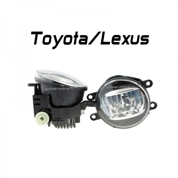

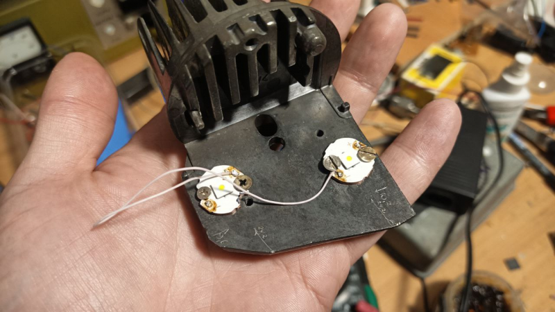

Я в купил две светодиодные противотуманки, оригинальные от тойоты, довольно дорогие.
Офигел, когда не смог понять ночью - включаются они вообще или нет.
Штатные с лампами 55вт хоть как то светили.
Оказалось, мощность противотуманки около 5вт!!! Подключил дома на столе... С ростом напряжения ток увеличивался, это натолкнуло меня на дурные мысли...

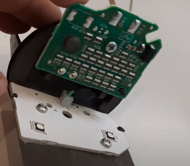

Еще больше офигел, когда нагуглил внутренности:
Да это же просто резистивный драйвер)) Из тех 5вт половина мощности уходит в гасящий резистор и греет атмосферу. и за эту противотуманку они берут 3500 :shock:

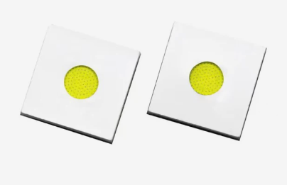

В общем, деньги я потратил, но результата нет. Родился хитрый план, как это исправить. Куплены светодиоды 15вт каждый 4 штуки и пара каких то драйверов со стабилизацией тока , до 5 ампер.
Штатного радиатора ПТФ будет явно недостаточно, что бы летом рассеивать около 25-30вт тепла. Особенно, если авто будет стоять на месте и он не будет обдуваться. Поэтому схема не только должна быть эффективной, но и снижать ток на светодиод с прогревом до опасных температур. Ожидаемо, во время движения летом или в любое время зимой - отведение тепла будет достаточное и все будет хорошо.

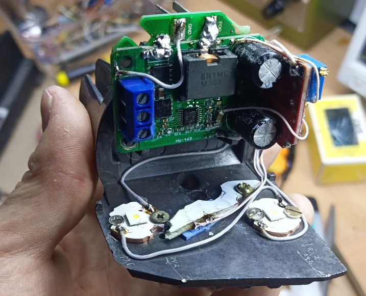

Выбранный Dc-Dc оказался весьма греющимся при токах около 4 ампер, индуктивность греется, сам чип тоже, оставлять его в замкнутом пространстве я бы не рискнул.

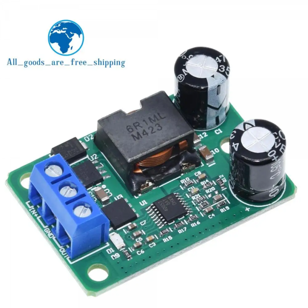

Был в наличии и очень классно себя показал вот такой модуль TPS40057:
Совсем мало греется дроссель и чип, греется шоттки - но его можно и удалить вообще. Но с и с ним есть несколько проблем:
1. с завода он заточен под 5в, но даже если обратную связь всегда держать ниже 0.7в от внешнего источника, он не создает нужное напряжение. при питании около 10в, максимум на выходе получается до 7+в. Если поднять до 14-15 (бортсеть авто), то на выходе максимум уже 6.8-7В. При этом два последовательных диода не могут потребить свой ток 4 ампера, могут только 3А, то есть снижение мощности на 25%. Побороть никак не удалось. Пробовал менять номиналы обвязки - ничто на это не влияет. ни регулировка токового резистора, ни обратной связи, не помогают. Может кто подскажет, где тут собака зарыта ?Нейросеть говорит, что на али продаются китайские копии, которые имеют внутренние ограничения тока или выходной мощности на 3А или 20Вт. Или я подпалил обратную связь? придет другой модулю - сравню.

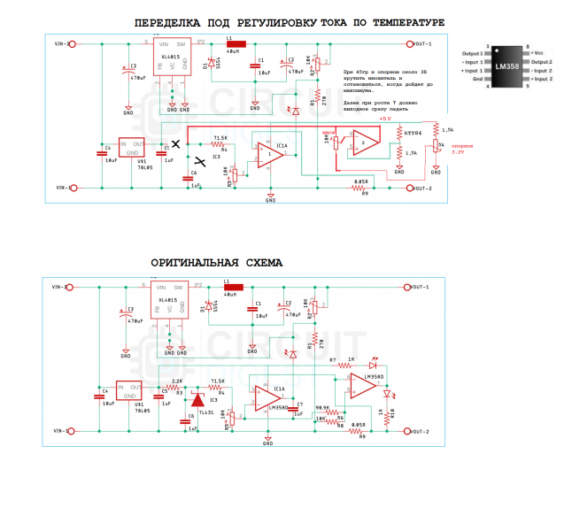

2. подключить регулировку тока по температуре удалось через LM358 , шунт и NTC, но это навесной колхоз, хотя и работает.

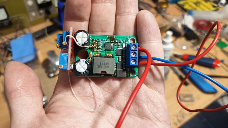

В общем, я все сделал и собрал, протестировал дома, грел феном умышленно радиатор - все норм.
По поводу предохранителей и бортсети - сам TPS40057 вроде должен 40В держать. А вот 7805 вряд ли столько сможет переварить )
Если кондеры взрываются в бортсети, значит с генератором проблемы явные.
Есть идеи, как можно защитить 7805 ? типа TVS + самовосстанавливающийся пред? Или стабилитрон какой то обычный?
Такой вот франкенштайн:
Светит как прожектор:
В сравнении с другой новой ПТФ, которую еще не вскрывал:
Пролил важные места компаундом. Шоттки удалил. Смотрел тепловизором - в стабилизаторе вообще ничего не греется.
Ток поднять до 4А так и не удалось, работает на 3А, то есть где то 20-22вт мощности. Жаль конечно, но может и к лучшему - пусть светодиод не сильно напрягается.
В комнатной температуре, Т радиатора остановилась на 65 градусов, Т подложки светодиода где то 70-75, кристалл диода до 85. ток на светодиод немного снизился (процентов на 20). С небольшим обдувом комнатным вентилятором - ток полный, вообще можно руками трогать радиатор - не обжигает. Когда грел феном умышленно, ток снизился до менее 1 ампера, что дает около 7вт на светодиоде, радиатор такую мощность должен легко рассеивать. Совсем ток не обрубается - я такое не придумал как реализовать. В аналоговой схемотехнике не силен, операционник второй раз в жизни использовал)
На холоде, на улице, или во время движения авто - точно все будет в порядке.
В общем, концепция работает, ток стабилизируется, на перегрев реагирует, защита работает. результат отличный, СТГ довольно четкая, сильно слепить не должно. Артефакты выше от СТГ есть, но не критичные.
Поставил в машину, буду тестировать. А для второй ПТФ запчасти еще не приехали, нужен второй стабилизатор )

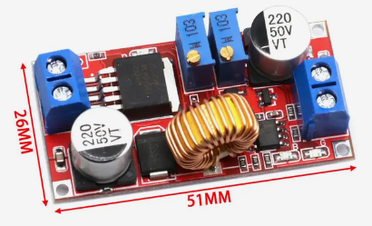

Если вдруг кому то понадобится схема, есть наброски для переделки модуля XL4015
Но этот модуль данный ток плохо переваривает и сильно греется. Поэтому я часть с LM358 Отпилил и припаял к модулю TPS40057 , который не греется)
