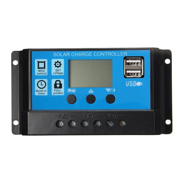

Здравствуйте, в связи с частыми, внезапными выключениями света, да и просто для души, хочу сделать уголок независимости.
Чтобы всегда была возможность воспользоваться заряженными аккумуляторами. Вот и возник вопрос о контроллере.
У меня есть такой контролер и он ужасен, живёт своей жизнью, на настройки не реагирует,
при 12 вольтах полностью отключает акб от солнечной панели.
Не говоря о том, что приехал с выломанными пластиковыми стойками и гремел, как погремушка.
В общем, его использовать нет ни какого желания.
Так же, панель без нагрузки дико греется, не дотронуться рукой, я где то смотрела в видео, что солнечные панели нельзя держать без нагрузки.
Может тут есть люди, которые знают, скажите пожалуйста так ли это?

:))) Смешная схема.
Кристиночкакиса писал(а):
На деле же, я получила высокочастотную дичь, которая отключается и включается 3000 раз в секунду(
Такой режим заложен в твоей схеме.
Когда напряжение на АКБ становится более 13,8в отключается зарядка, напряжение на АКБ уменьшается и зарядка снова включается. И так до бесконечности. :)) нужен гистерезис.
Зачем две пороговые схемы, достаточно одной. Порог то один и тот же. Зачем оптопары, управляй полевиками непосредственно с выхода пороговой схемы. Одним напрямую другой через инвертор на транзисторе.
В нагрузке Q1 совсем не нужен управлять можно просто напряжением на RP1. К примеру шунтировать его транзистором.
И вообще твою эту юморную схему можно заменить одним транзистором и TL431 включенным по схеме параллельного стабилизатора.
Когда напряжение на АКБ будет повышаться выше порога лишний ток будет отнимать этот стабилизатор. Если меньше стабилизатор будет потреблять небольшой ток, до 0,5 мА.
