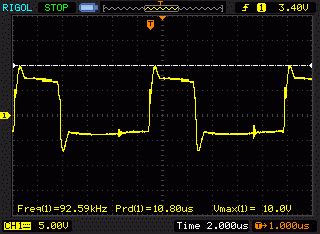

всем доброго дня/вечера, достался так сказать на запчасти БП от компа Epsilon на целых 900w! :shock: . (+3.3v-30А, +5v-30А, +12v-4*20А )
внутри устроен на APFC/ШИМ CM6800
в APFC стоят 3*SPP20n60c3 (http://www.kontest.ru/datasheet/infineo ... 5B1%5D.pdf)
в ШИМе косого прямохода 2*SPP20n60c3, которые раскачивает маленький транс, а его с вою очередь драйвер на 2х транзисторах.
выпрямители на 12V на прямом ходе стоят 2*mbr3045ct, на землю идут 2*mbr2060ct
неисправность как всегда была "горка" потекших электролитов "CapXon" как в дежурке так и в силовой части, + по случайному КЗ убил 1 полевик в блоке APFC (он утянул за собой предохранитель на 16А!), выпаял этот 1 из 3 полевиков, блок запустился).
теперь вопрос, можно ли заменить эти SPP20n60c3 в блоке APFC (650V 13,1A Ciss 2400pf Rds 0,19) который хрен найдешь, а если и найти то цена 3х полевиков равно стоимости БП, на IGBT сборки типа IRG4BC30K ценой 48р за штучку (600V 16A Сiss 920 Vce 2.21v) http://chip-nn.ru/doc/all/3097/3097.zip
так же мне что то совсем не нравятся осцилограммы работы этого блока как в APFC так и в шиме... вопрос к эспертам все ли тут хорошо? не мало ли напряжение на затворах?
нагрузка 2 автолампы на 12V по 100w, через 10 мин работы чуть теплый радиатор блока APFC и немного теплый радиатор на выпрямителях.
осцилограммы APFC и ШИМ на затворах прилагаю.

Если найдешь IGBT с буковкой U в конце - то можно попытать "щасья". А так - частота высоковата для предложенных тобой транзисторов.
вот тут есть и буковкой U за 55р.
http://chip-nn.ru/69.php (http://chip-nn.ru/doc/all/3094/3094.zip)
может их заказать пока есть в наличии? хотя судя по графику из даташита он на 100кгц в нагрузке выдержит 5А :-(

А с буквой К - до 10 (примерно) кГц. Эти транзисторы на высоких работают только в резонансном режиме. Может лучше поищи чего - нибудь из серии P14 - P20NK60 - 14 - 20А. Эти китайские полевики и недорогие и, как показывает практика, вполне работоспособные.
