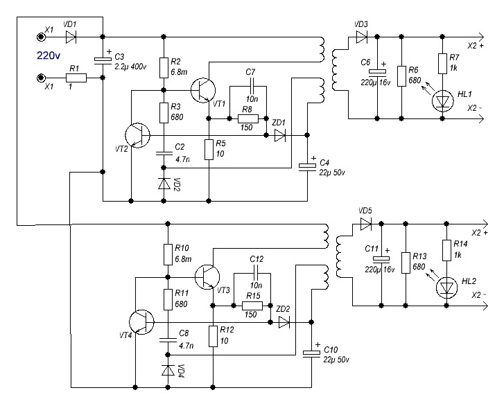

 Заголовок сообщения: Питание нескольких импульсных БП от одного выпрямителя.
СообщениеДобавлено: Вт фев 10, 2015 12:09:05
Зарегистрирован: Вт фев 10, 2015 11:02:42
Подскажите чем черевато такое включение, или все нормально работать будет?
Либо всетаки каждому БП свой диодный мост?

Рисунки перезагрузите, а то ничего не понятно ... :)

Конденсатор микроскопический по высокому и выпрямитель однополупериодный... Поставьте мост и конденсатор из расчета 1 мкФ на Вт мощности, жалко чтоли для себя и фильтр минимальный (чтоб в сеть так не срать)

Какой смысл экономить на 2-х диодных мостиках, 2-х конденсаторах, ну и 2 резистора-предохранителя?
А какой смысл их ставить?
Ну, отдельные предохранители - это понятно, более желательно, чем один на две нагрузки.
А зачем два моста?
