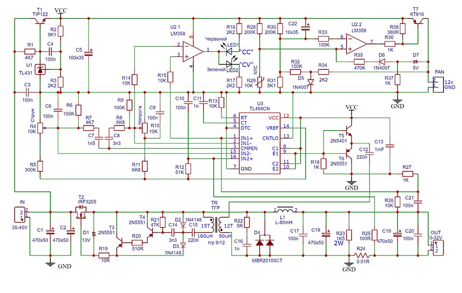

Приветствую всех котов! С праздником всех! Подскажите пожалуйста куда мне копать в какую сторону. Собрал я сей девайс,
Крайняя версия.jpg [122.96 KiB]
печатка вот эта:
Miandra_3.jpg [137.87 KiB]
Проблема короче в следующем, имеется какая то зона регулировки в начале регулировки напряжения или тока когда стоит сильный треск и полевик греется, но если продолжить прибавлять напряжение или ток то звук пропадает и полевик перестаёт греться, т.е. при появлении ШИМа в начале пуска на экране ослика какие то кракозябры, как будто ограничение работает некоректно.
Полевик стоит IRFP064, ТГР намотан литцендратом на кольце М2000НМ 20-12-6, 12 и 15 витков, выходной дроссель на 32 м кольце от ДГС блока питания компа, бело-жёлтом, конденсаторы на входе и выходе стоят фирменные - nichicon 1000,0-50в. Плату проверял десять раз, всё строго соответствует схеме и печатке. Буду признателен если кто поможет советом.
Да, кстати, при токе 1.8А и выше блок работает отлично, нагружал до 15-ти ампер, полевик греется согласно коммутируемых токов, проблема с кракозябрами только при токах ниже 1.8 А.
Заранее благодарю всех кто поможет!!!
копать вглубь, в сторону центра Земли, метра на 2. и там зарыть эту схему.

Для обычной понижалки такой огород? Возьми какой нибудь синхронник к примеру LM25116.
И как у тебя транзистор 2N5551 оказался прямой проводимости?

ОС с 3-ей ноги на 2-ую и 15-ую проектировал проктолог. Поэтому и шумовые эффекты присутствуют при крайних положениях регуляторов.

На токовом регуляторе корректирующая цепочка совсем не работает, в регуляторе напряжения в крайних положениях. Про включения ТЛке уже раз 100 говорилось, в каждой теме про неё, всё бесполезно. Да и при токе 15А лучше синхронник сделать.
Да остаётся главный вопрос зачем такой огород, при простой понижалки.
