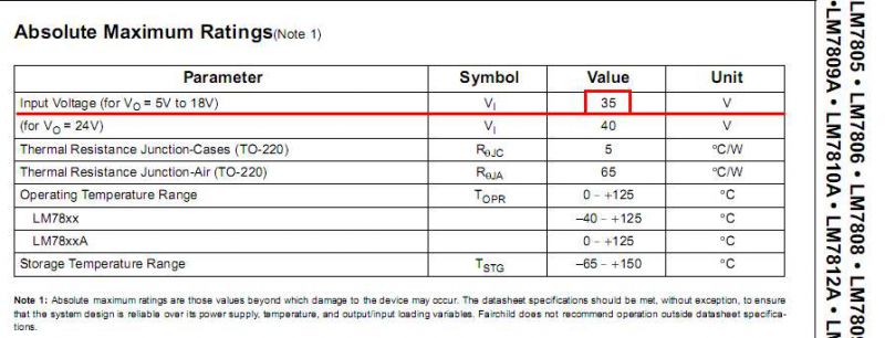

Продаётся на Али так называемый "народный" блок питания 24В 4-6А. Так у меня такой же, но только на выходе 36В и около 5А. Вот как от него запитать индикатор и охлаждение без сложных заморочек? Вот ссылка на его описание. https://mysku.ru/blog/aliexpress/42681.html
Screenshot_2.jpg [83.07 KiB]
 Заголовок сообщения: Re: Питание двух устройств от одной обмотки трансформатора.
СообщениеДобавлено: Пн дек 25, 2017 00:41:19
Рейтинг сообщений: 153
Зарегистрирован: Ср окт 04, 2017 20:47:40
Сообщений: 937
Буравчик52 писал(а):
...36В и около 5А. Вот как от него запитать индикатор и охлаждение без сложных заморочек?
Проще всего поставить одну КРЕНку.
СообщениеДобавлено: Пн дек 25, 2017 00:51:33
Карма: 195
Рейтинг сообщений: 8539
Сообщений: 42346
Проще всего поставить КРЕНку.
КРЕНку? На 36 вольт входного напряжения?
СообщениеДобавлено: Вт дек 26, 2017 02:16:34
Сообщений: 937
А почему не спросил про 220в, а то у ТСа ещё и розетка на стенке наверное есть.? :) Было бы ещё интереснее.
