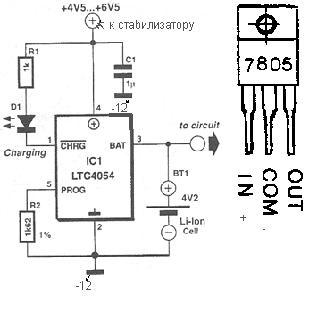

Всем доброго времени суток. Попался мне в руки аккумулятор LIR3048 на 3,6В и ёмкостью 230мА. Для него нужна была зарядка с питанием вольт от 12. Один человек мне подкинул с чего можно слепить. Схема ниже. Впринципи она не вызывает вопросов, но один вопрос всёже есть. К чему лепить to circuit?

ага...я собираю тоже в настоящее время на лтс4054...
вообщето это выход,тк к нагрузке

вообщето это выход,тк к нагрузке[/quote]
Что за выход, обясни. :write:

Да сотри ты этот вывод, ты ж ставил задачу - зарядка

Тоисть сделать так. А стабилизатор брать с любыми буквкнными обозначениями?
