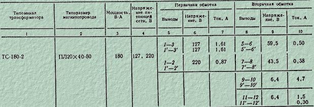

Есть трансформатор ТС-180-2. Нужно запитать от него автомогнитолу (12 В). Подкиньте какуе-небудь реализацию этой мысли.

а какие напряги он выдает?

59,5 В х 2
43,5 В х 2
6,4 В х 4

59,5 В и 43,5 В встречно включи. Получишь 16 вольт. Дальше на выпрямляешь и стабилизатор на 12 вольт.
Только смотри какой они ток выдерживают. Можно в параллель одинаковые обмотки включать, только про фазировку не забывай.
Не подходящий вариант. Токи этих обмоток,по моему около 0.5А.
Используй накальные по 6.3В только смотри ,их там несколоько видов.Использовать надо те,что намотаны толстым проводом.
На трансформаторах была бумажка напечатаная,там были указаны все напряжения и токи.

59,5 В - 0,5 А
43,5 В - 0,38 А
6,4 В - 4,7 А
6,4В - 1,5 А
Я так и думал соеденить две по 6,4. Получится 12,8? И подскажите для этого стабилизатор попроще и без микрух( с ними дела обстоят туго :cry: , негде достать)

По-моему проще перемотать транс.Намотать вторичку->диодный мост->сглаживающий конденсатор и не придумывать всякие стабилизаторы.При мощности полной мощности транса в 180Ватт,посадки напряжения практически не будет.

Сматываешь вторичку,у накальной к-рая выдает 6,3В считаешь сколько витков,а далее простая арифметика.Надо также учитывать,что после выпрямления,напряжение на конденсаторе будет в 1,41 раз больше переменки.

Та что 6,4В выдаёт на 21 виток. На 12В - 39 витков добре будет?

Должно быть нормально.Я мотал вообще 35витков.Попробуй намотать 39витков и обязательно посади в нагрузку резистор на Ватта 2 хотя бы.Если будет слишком большое напряжение труда отмотать с каждой половинки виток-два не составит.Схема д.б. двухполупериодная т.е. со средней точкой.
