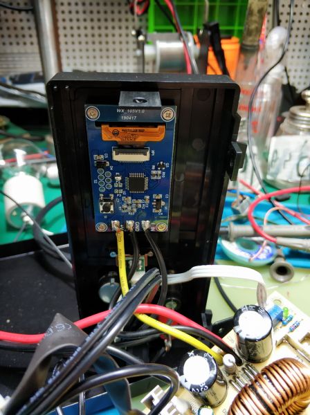

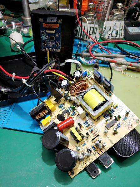

В общем, блок умер. Вечером работал, утром не работает. Стоял в питании трансивера. Предполагаю, что что-то прилетело сверху, от антенны, может статика, может разряд какой. Ночью дождь шел. Это преамбула.
Вскрыл, внешних признаков никаких. Все элементы целые. Прозвонил диоды, транзисторы. Целые. Я не крупный спец в ремонте бп. Насколько я понял, у этого блока 2-х тактовая схема. Т.к. силовые ёмкости со средней точкой. Заменил 2 силовых конденсатора. У одного был высокий esr. Блок не запустился. После замены шим ka7500 и сборки lm358p блок стартовал. Напряжение регулируется, но при резком изменении ручки регулировки появляется характерный треск и сбой генерации (имхо) на некоторое время, потом восстанавливается. Что это? Где посмотреть? Какие-то ёмкости не успевает отработать?
И ещё один момент. Есть переключатель: фиксированное 13.8в или регулируемое положение. Если из положения регулировки переключить в фиксированное, то на дисплее пропадает изображение и идёт процедура загрузки, хотя на выходе напряжение есть и оно не пропадает. Что это может быть?
Заранее спасибо за все советы.

вот фотки..........

еслди вылетел шим то думиаю ключи раскачки (945 или подобные в 1 ТГР) могли тоже сдохнуть)
а дисплей там просто волтметр? ьогда должен казать выход васегда

дисплей кажет и вольты и амперы
1 ТГР это что?
подскажите, какова роль сборки LM358 в этом блоке? ну или вкратце, логику работы блока....

1 ТГР это что?
Трансформатор гальванической развязки, или согласующий трансформатор. LM358 используется для термоконтроля и включения вентилятора. Возможно что и в качестве усилителя сигнала с токового шунта

ТГР - маленький трансформатор - трансформатор гальванической развязки. Логика - полумостовой инвертор с искуственной средней точкой. Стабилизация выходного напряжения выполнена введением отрицательной обратной связи с выхода инвертора на вход широтно-импульсного генератора преобразователя с элементом гальванической развязки оптопарой (на LM358 работающей в режиме усилителя ошибки). Проверить ШИМ, силовые ключи, ключи раскачки.

Тут никаких оптопар нет, КА7500 стоит во вторичной цепи и напрямую получает сигналы обратной связи, ОУ вероятнее всего стоит в управлении вентилятором.

вентилятор там просто запитан через термистор зачем оу неясно может токовый усилитель амперметра а может какаянить недо защита....
надо отрисовать схему холоднолй части будет ясно
не понял ка волтметр-показометр по 3 ногам мерит В и А
Добавлено after 3 minutes:
по схемотехнике это по сути АТ-дежурки нет автгенецация при старте дале подхват ШИМом этой схеме ОУ вринципе нах не нужен 1оу 494 ООС по пруге 2 ОУ 494 ООС по току с шунта или тт

всеже обвязку ТГР проверить надо ка и цепи питания показометрам если он перестает казать на ХХ

хорошо, проверю обвязку ТГР, но на холостом ходу он все норм показывает - ток 0, напряжение в соответствии с выходом
