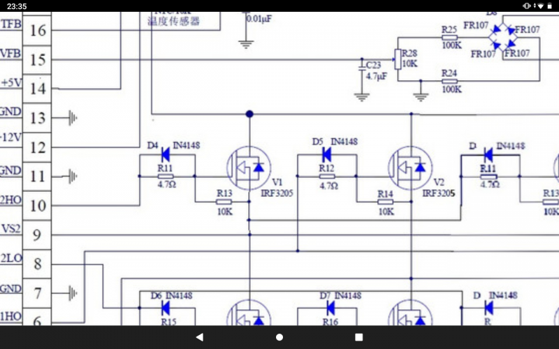

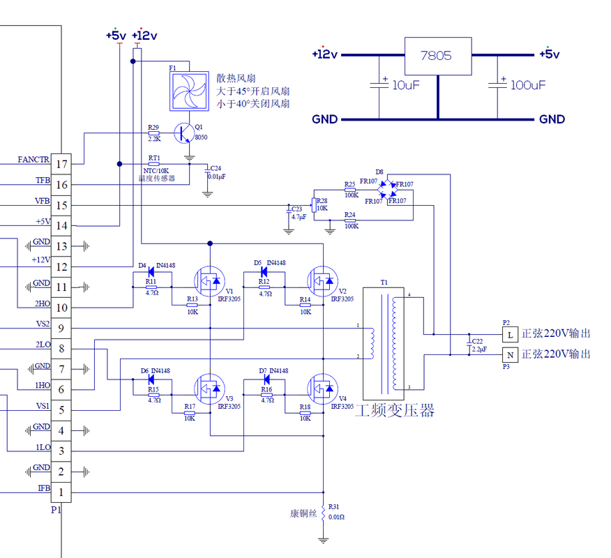

Здравствуйте!
Собираю блок питания на модуле EGS002 (EG8010 + IR2113) на оригинальных транзисторах IRF3205. Схема модуля и подключение транзистора в приложений.
Вместо четырех я задумал применить восемь транзисторов в паралель, правильно ли нарисовал и можно ли так?
По поводу мощности, IRF3205 имеет мощность 200Вт, на схеме как посчитать мощность, попарно ли, то есть 400(800Вт с переделкой) будет?
Даташит https://disk.yandex.ru/d/XJMqloAWfkg9qg .

R31 надо пропорционально уменьшать пересчитывать

Не подскажете как? Формулу дайте.
И резистора R31 я что то не нашел, где он?

Диоды из затворов выбросить. Создадут проблемы.
А ирки потянут 8 затворов параллельно ?
Смотрели по даташитам ?
На своей схеме в первом посту потерял ?)

В схеме ошибка.

moroz44, Да, верно, накосячил я, переделал
jonpim, "А ирки потянут 8 затворов параллельно ?" посмотрите видео, там аж 24 транзистора в паралелях. Кстати, радиаторы не маловаты ли там?
