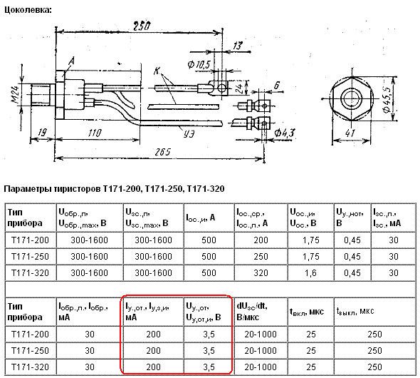

параметры не нашел, но нашел параметры изделия КТ 11 где он стоит.
так там для открывания тиристора хотят 1.5А при напряжении 20В :kill:

teist писал(а):
параметры не нашел
Т171.GIF [18.35 KiB]

Спасибо aling!
Получается что даже и без промежуточного симистора можно обойтись :beer:
Почему тогда было написано 1.5А ток управления... непонятно :shock:

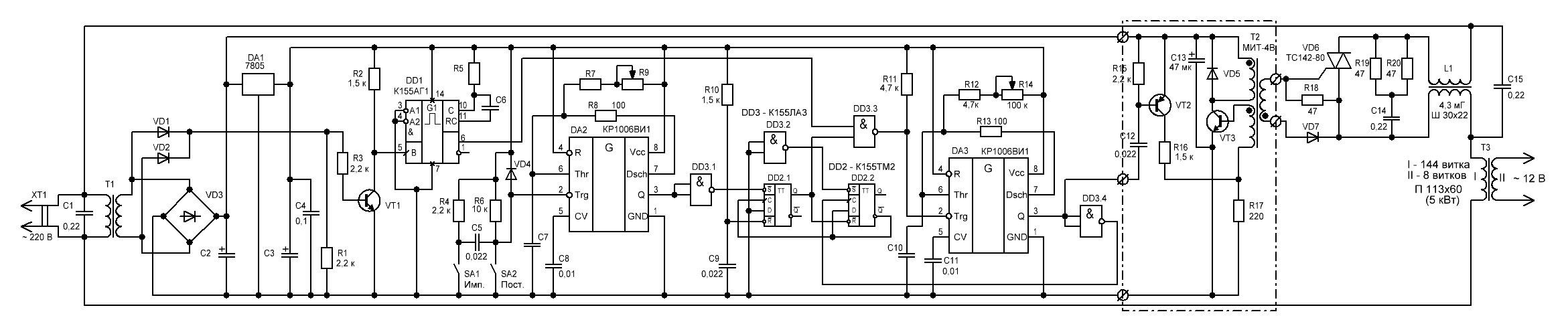

Уважаемый teist, я сейчас "мелкими шажками" переделываю БП-36 с 5-киловаттным трансформатором, управляемым "советским" симистором ТС142-80 (недалеко ушел по параметрам от Вашего) под точечную сварку. Его "родная" схема ("Исходник") - как раз импульсное управление на импульсном трансформаторе МИТ-4В, но подаются управляющие импульсы с внешнего блока управления, поэтому на схеме показан просто "голый" импульсный трансформатор.
Я к нему спроектировал схему управления, которая будет встроена внутрь ("Регулятор"). Узел, выделенный штрих-пунктирной линией - блокинг-генератор на отдельной платке, уже работает вместе с симистором. Наличие логики в основной части схемы управления обусловлено тем, что на трансформатор необходимо подавать обязательно чётное количество полуволн сетевого напряжения (пусть даже и "обрезанных"), чтобы не "перекашивать" остаточную намагниченность сердечника такого мощного трансформатора.
Схема на первый взгляд сложновата, но у меня такой стиль проектирования - каждый узел должен выполнять только одну основную функцию, чтобы его можно было настроить независимо от других.

Можно вопрос? В "Исходник.gif" какова функция дросселя L1?

Поскольку нагрузка индуктивная (первичная обмотка очень мощного трансформатора), я так думаю, что он предназначен для уменьшения скорости открывания (dU/dT).

Скорее уж нарастания тока, т.е. dI/dt. Но очень сомневаюсь. Почему обмотки включены встречно? Намагничивающая сила при равных встречных обмотках станет же равной нулю! Соответственно и индуктивность.

Уважаемый Griboedov, вспомните индуктивность на входе импульсных БП.
