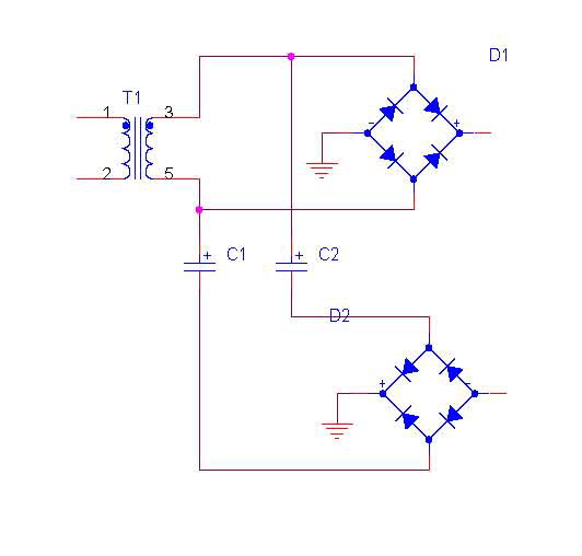

Не удивительно что не работает, так подключать минус диодного мостика нельзя.
Если нужно сформировать отрицательное напряжение, то это делается отдельной схемкой.
Например такой. И стабилизатор 7905 там вообще не нужен, с диодного мостика D2 через резистор
на стабистор.
123.jpg [24.45 KiB]

отключил R6 R5 что идут на датчик тока, заработала регулировка от нуля, похоже в датчике проблема, мож ОУ сдох, у него на входах по 17В сидит при однополярном питании +20В
