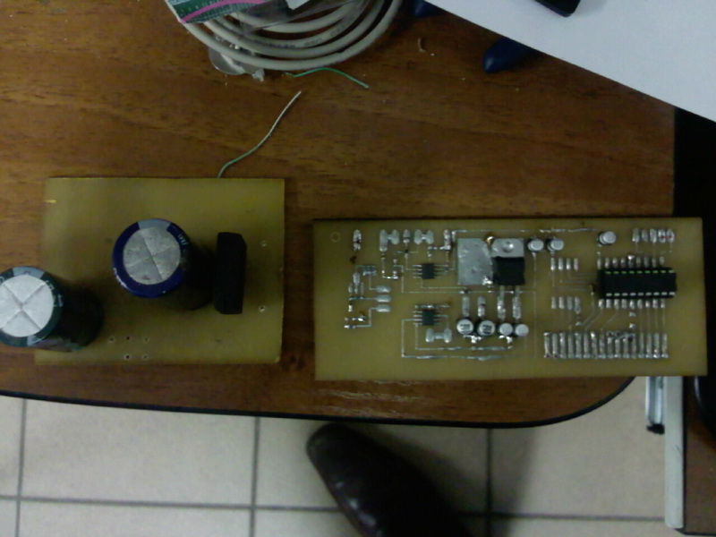

Вот что за сегодня преуспел

Во-первых не понял, зачем соединять два операционных усилителя последовательно(второй в режиме повторителя). Во-вторых стабилизатор 7809 особенно не нужен - подсветку вполне можно включить либо с напряжения питания либо с 5В питания контроллера.
Так же MCP3202 не нужен, если взять контроллер с встроенным АЦП - его точности(особенно после калибровки) будет более чем достаточно.
И защиту от короткого замыкания не обязательно делать на транзисторах, можно сделать в контроллере(со временем срабатывания около 50мкс, если это делать на основе данных с АЦП или несколько микросекунд, если задействовать аналоговй компаратор).
То есть я бы оставил в схеме только контроллер, индикатор, энкодер, 78L05, один LM358(один усилитель - стабилизация выходного напряжения, другой - усиление напряжения на токоизмерительном резисторе) и силовой транзистор. Подсветку индикатора можно сделать горящей постоянно или отключаемой отдельным переключателем(всё равно никакого сложного управления со стороны контроллера не нужно).
Калибровка измерения напряжения и тока легко реализуется в прошивке изменением коэффициентов перевода из внутренних значений АЦП в вольты и амперы.

Схему не я разрабатывал я только повторяю ! Оу закинули второй ради перехода через дорожки наверно ет фантазия разработчика разыгралось и задействовал повторитель чтобы вторые оу не провисали в холостую

Не понимаю, почему бы не использовать одну микросхему ОУ вместо двух, тем более, что проблем с разводкой при этом не возникнет, а питание для токового усилителя можно взять с того же питания силовой части схемы(а если хочется ограничить выходное напряжение усилителя, то можно подключить стабилитрон на вход обратной связи ОУ).

Да уж кто рисовал плату о чом то другом думал наверно в данный момент
С обратной стороны у меня вышла прям целая паутина с точек земли
Или я поспешил нужно было оставить задний слой фольги
по идее можно дефицитный mcp3202 заменить на ltc1298

Собрал такой же, прибор хороший!, правда не без недостатков т.к. при включении шаговых двигателей или соленоидов то проц делает сброс, то просто экран отрубается, то ересь всякая на экране... =(((

Попробуйте поставить дросселек в разрыв питания мк и ацп. И фильтрующие емкости на 4,7 мкФ чип-керамику + тантал на 100 мкФ - обе в непосредственной близости от выводов микросхем.
Если делать по-нормальному, то схема управления должна запитываться от отдельной обмотки трансформатора или от дополнительного маломощного трансформатора.
От данной схемы не приходится ожидать долгой стабильной работы - мк рано или поздно зависнет (а дог таймер там подозреваю даже не включен), при этом напряжение и ток на выходе могут быть любыми - как повезет. Вполне реально при потере управления сжечь управляющий транзистор - а вслед за ним отвалятся оу и мк - т.е. практически вся схема управления.
